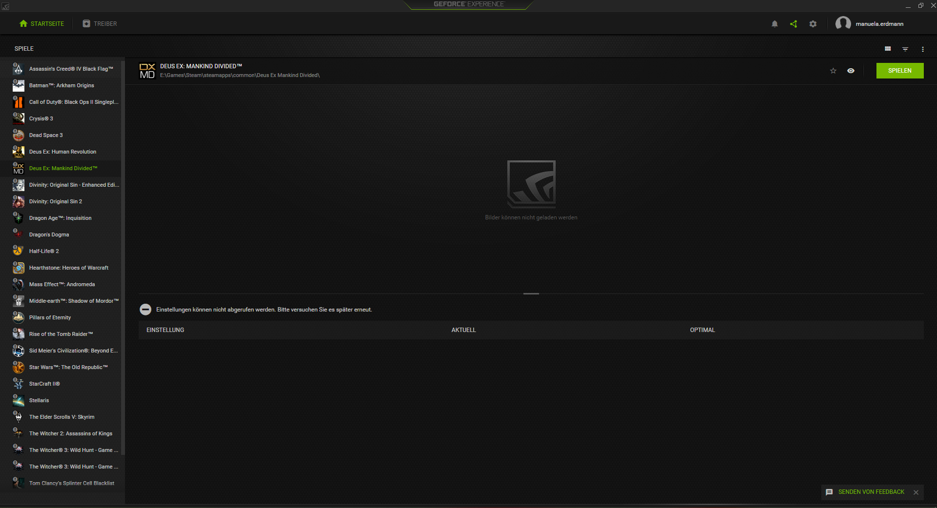

Hallo Form,
ich brauche eure Hilfe.
Seit dem letzten großen Windows Update funktioniert mein Geforce Experience nicht mehr richtig. Kein Spiel wird bei mehr optimiert,
Gefunden und angezeigt Ja, aber keine Bilder und keine Einstellungsmenüs, stattdessen steht wort wörtlich "Einstellungen konnten nicht abgerufen werden. Bitte versuchen sie es später noch einmal."
Ich habe ein Clean Install des Treibers vorgenommen mit dem "DDU v17.0.8.6.exe" dazu den Firewall Testhalber ausgeschaltet.
Habe den Firewall auf Standard werte Testhalber zurückgesetzt hat sich aber auch nichts geändert.
"NVIDIA NetworkService Container" ist auch auf Manuel, habe ihn auch testhalber mal auf Automatisch gestellt.
Einloggen ins Konto konnte ich in dem neu installierten Geforce Experience und auch die Spiele werden gefunden aber die Meldung "Einstellungen konnten nicht abgerufen werden. Bitte versuchen sie es später noch einmal."
wird noch immer angezeigt.
Im Windows Ereignis Protokoll kann ich auch nichts finden was auf den Geforce Experience hinweist.
Im "C:\Program Files (x86)\NVIDIA Corporation\NVIDIA GeForce Experience" Ordner liegt die "debug.log" Datei, in ihr steht eine Zeile das es kein update gibt.
[2018-05-21 12:04:23.213:INFO:selfupdate_helper_win.cc(50)] Update : No update found
Nichts hat geholfen.
Woran kann es liegen, liegt es am Internet, firewall, irgend eine registry Eintrag oder liegt es am Windows update.
Danke MFG Manu

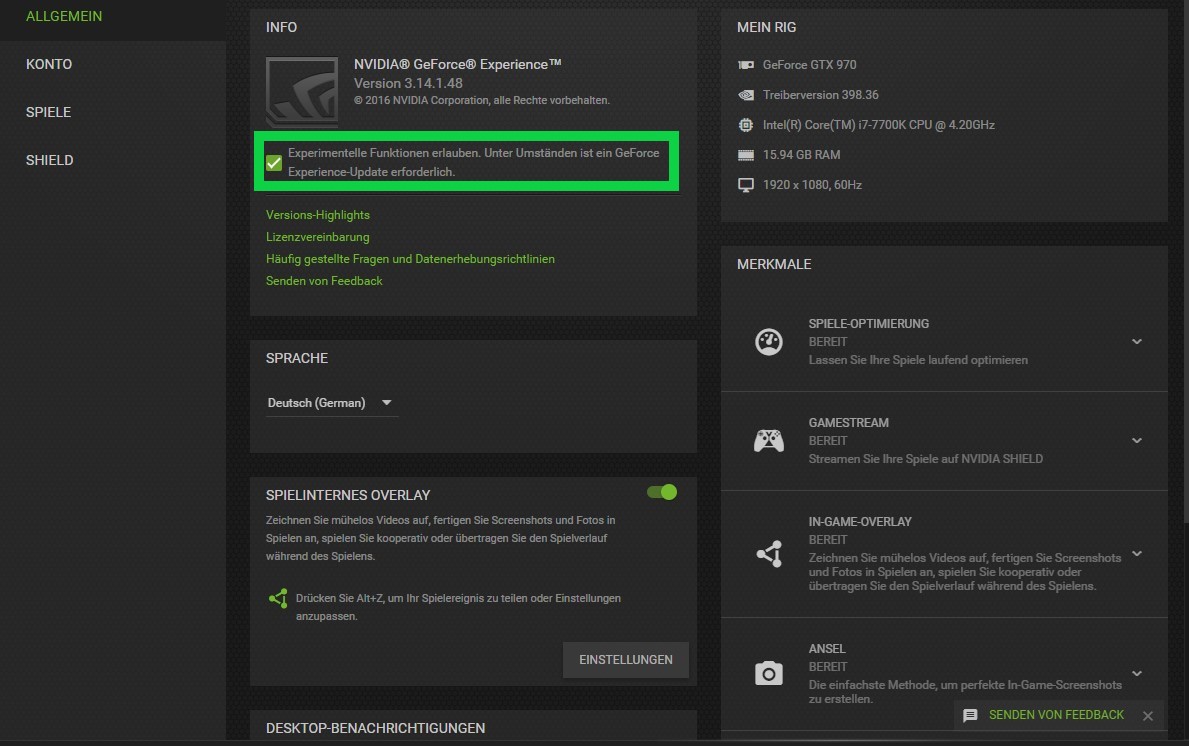

Ich habe erst vor kurzem auf den Treiber 398.36 aktualisiert. Dann erst viel mir auf das bei dieser Version die Spiele gefunden und angezeigt, aber nicht optimiert werden können.
Auch die Installation einer früheren Treiber-Version (397.93) hat das gleiche Ergebnis gezeigt.
Erst als ich in den Optionen der Geforce Experience Software einen Haken bei "Experimentelle Funktionen erlauben" gesetzt und ein kleines Update geladen habe, funktionierte die Optimierung wieder.
Lieben Gruß
