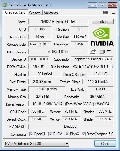

Starte ein Programm wie gpu-z und kontrolliere sowohl Lüftergeschwindigkeit und Temperaturen der Grafikkarte unter "Sensoren".

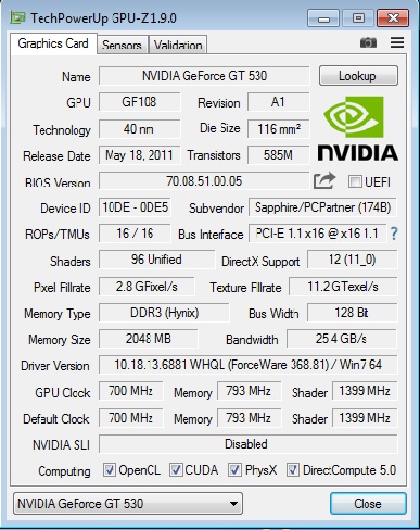

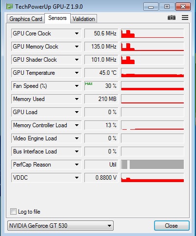

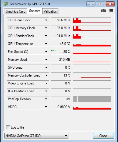

Ein Bild mit den Daten von GPU-Z
Der Screen von GPU-Z zeigt eine Lüfterdrehzahl von nur 30% an.

Außerdem ist es nicht mal eine GT220 mit 1 GB, sondern eine GT530 mit 2 GB. Da liegen drei Reihen zwischen ;) Somit hätte ein Treiber für die GT 2xx Reihe sich nicht mal installieren lassen dürfen.
Auf dem Rechner selber steht GT220 1GB und das Programm zeigt mir GT530 an.

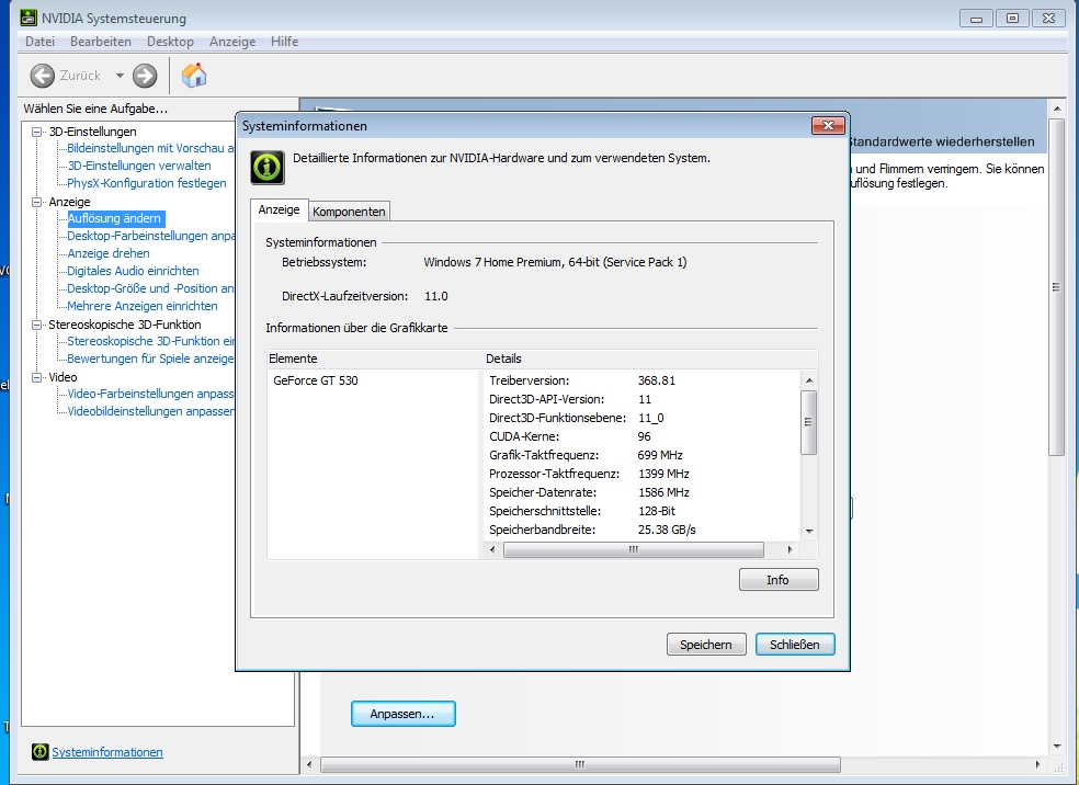

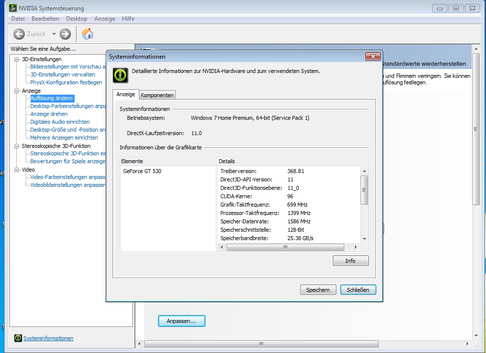

ich habe mich heute wieder an den Versuch gewagt. Windows hatte den Grafiktreiber mit der Version: 368.39 und im Gerätemanager: 10.18.13.6839 installiert. Ich war auf der Nvidia Seite und habe den aktuellen heruntergeladen Version: 368.81 und im Gerätemanager: 10.18.13.6881.

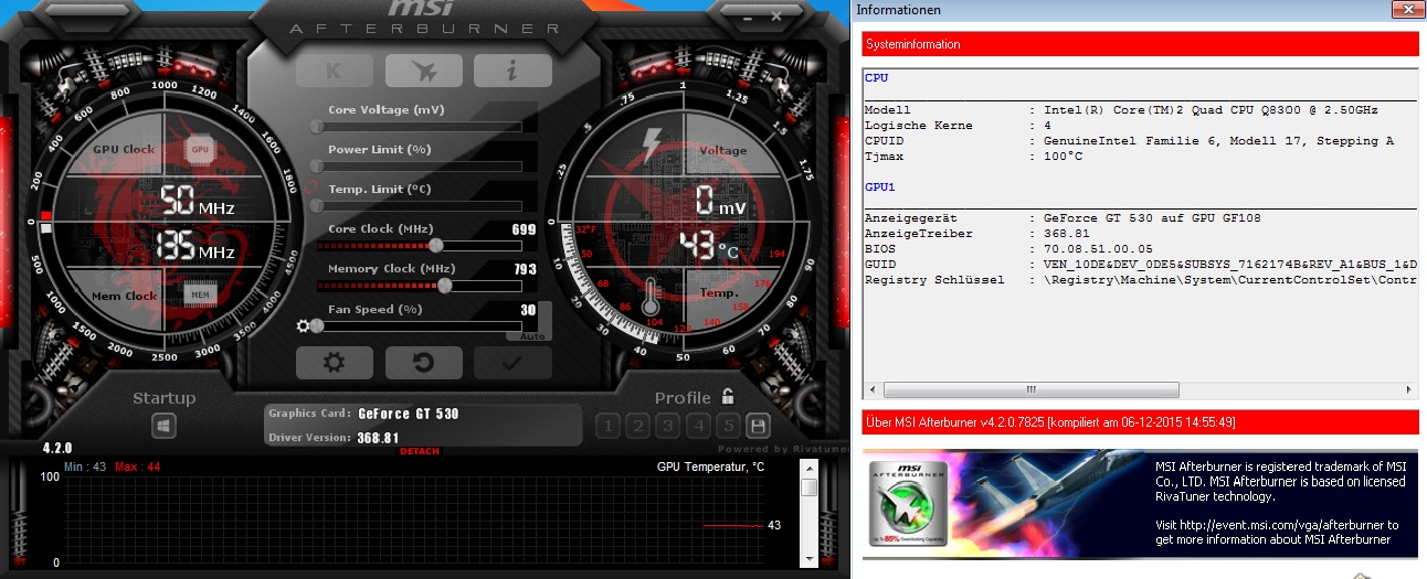

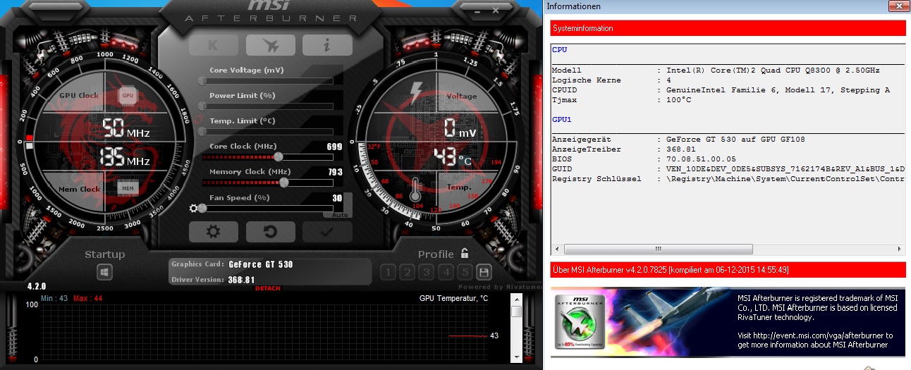

Ich habe nochmal das Programm Afterburner und EVGA ausprobiert und habe die Lüfterdrehzahl auf 100% geschraubt und der einzige Lüfter der reagierte war der aus dem Netzteil. Dieser war auf 100% nicht ansatzweise so laut wie der Lüfter der Grafikkarte.
Ich hänge euch nochmal Screenshots bei, vielleicht weiß einer ja einen Rat. Was mich wundert, dass Problem trat erst auf nachdem wir das Stromkabel entfernt haben. Der Lüfter hört sich an wie ein Staubsauger! Beim Start die ersten 5 Sekunden bis das Acer Logo erscheint ist er flüsterleise.
