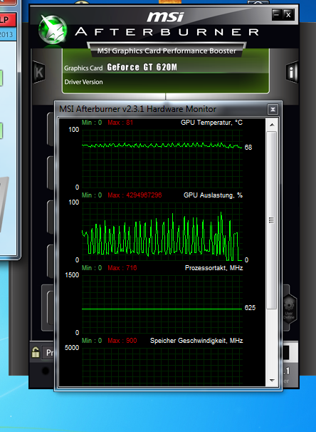

Mit Afterburner kann man die Schwankungen deutlich erkennen, hier ein Bild:

laut Afterburner bleibt der Takt konstant und die Temperatur ist absolut im grünen Bereich. Ich tippe daher eher auf CPU Throttling.

Hast du dir den Screenshot überhaupt angesehen?
Mein Cpu auslastung beträgt nur c.a. 30%
Und der Takt bzw. die Temperatur?
Mich verwundert die Grafikartenauslastung. Bei mir treten solche Schwankungen nur dann auf, wenn die CPU zu langsam, oder der Grafikspeicher voll ist.
