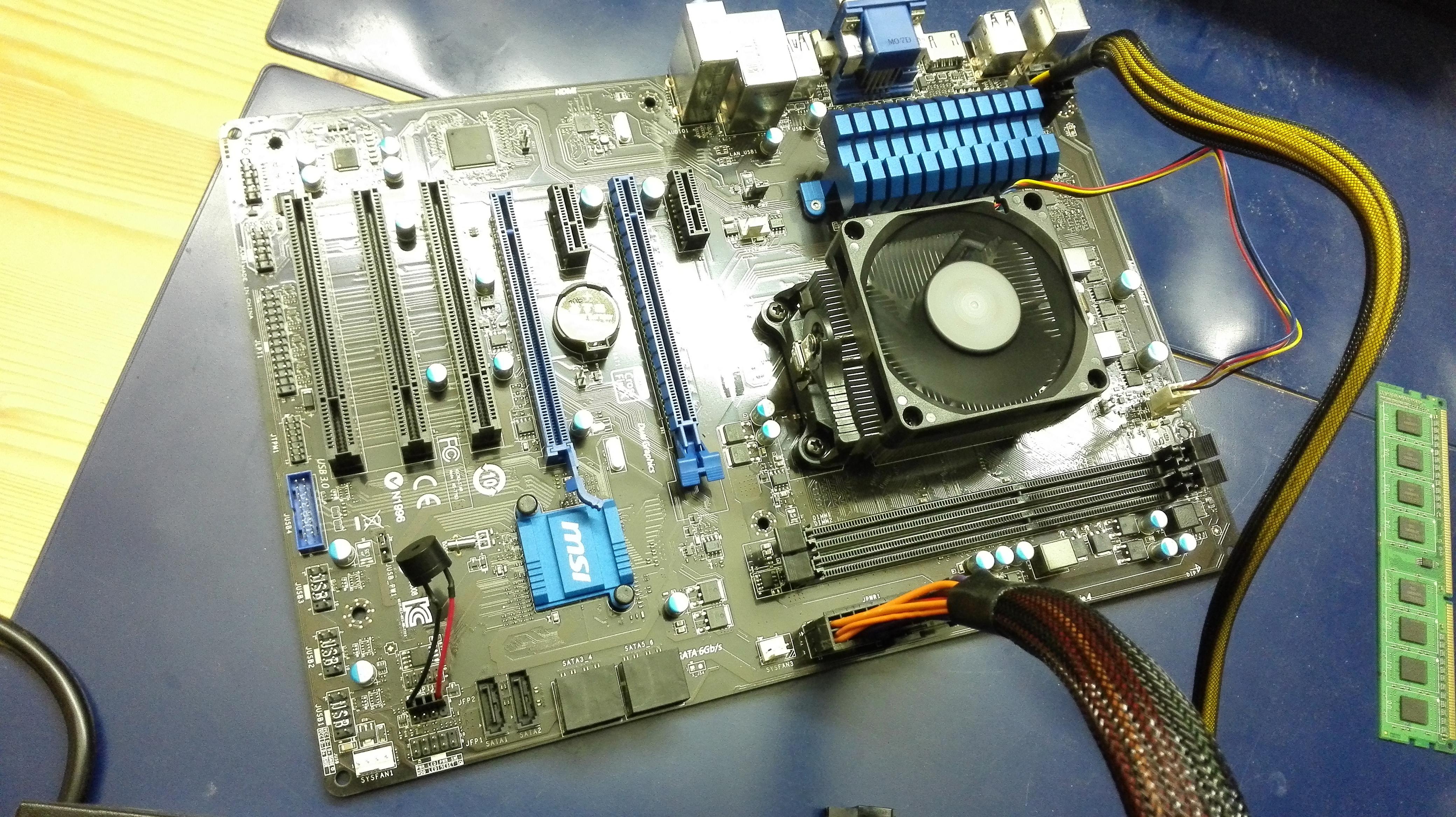

Liebe CB-Community,
ich hab es mal wieder gewagt einen PC aus einzelnen Hardware Componenten für einen Freund zusammenzustellen. Er nutzt ihn nicht zum Spielen, sondern lediglich zum Fotos + Musik speichern und wiedergeben und zum Streamen. Dazu hat er einen ziemlich alten TFT-Monitor mit VGA und seinen HD Fernseher mit HDMI mit dem PC verbunden. Mein Budget war demnach auch relativ gering.
Ich hab mir dann gedacht ich nehme einfach leistungsschwache, kostengünstige Teile und wird schon gut gehen... NAJA![Breites Grinsen :D :D](/forum/styles/smilies/biggrin.gif)
Die wichtigsten Parts der Zusammenstellung:
Prozessor: AMD A8-7600
Mainboard: MSI A78-G41 PC MATE FM2+ G41 ATX
RAM: GEIL DDR3 4GB 1333 CL 9
Netzteil: Corsair 350 W
Grafikeinheit: MSI GeForce GT730
Dies war mein 1. PC mit so geringen Leistungsanforderungen und so wenig Budget. Ich war mir zB nicht mal sicher ob eine GraKa in dem Fall überhaupt Sinn macht.
Nun zum Problem: Nachdem ich alles zusammengebaut hatte und den PC das erste Mal booten wollte bekam der Bildschirm kein Signal. Alle Lüfter (auch der der GraKa) liefen, alle LEDs leuchteten. Es war egal, ob ich den Screen an der Grafikkarte oder an den Onboard Slots angesteckt habe - immer kein Bild. Ich habe dann versucht die Fehlerquelle zu finden und bin auf folgendes gestoßen:
Meine Vermutung war dann eine defekte Grafikkarte. Ich hab sie heute aber zum Testen mal kurz in meinen Rechner verbaut und da lief sie. Deshalb bin ich jetzt unsicher, ob ich nicht bei der Zusammenstellung was verkackt habe, oder ob ich eine andere Grafikkarte für den PC nehmen kann.
Was sagt ihr zu dem Ganzen? Irgendwelche Vermutungen, woran es liegen könnte? Vielen Dank im Voraus für eure Unterstützung, großes Lob an die vielen Freiwilligen in diesem Forum, die auch Noobs wie mir alle Fragen beantworten![Lächeln :) :)](/forum/styles/smilies/smile.gif)
LG
Manuel
- GraKa ausgebaut und nochmal probiert --> kein Bild
- Danach BIOS mit Jumper resetten --> Bild
- Danach GraKa wieder einbauen --> kein Bild
- Dann fing das ganze wieder von vorne an
LG
Manuel
