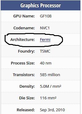

Hi,
ich habe eine Inno3D Geforce GT730 4GB Grafikkarte mit GF108-400-A1 Chip drauf und suche dafür den passenden Win10-64 Treiber. Aber nVidia gibt mir immer den falschen aus, der dann bei der Installtion meint, dass keine passende Hardware gefunden wird..
Welcher ist denn der passende "aktuelle"?

merci, der war es. Dachte ich bekomme was neueres....
Und danke für den Tipp mit dem "Archiv"!
Weshalb gibt es denn eigentlich (auch bei CB) sowohl den aktuellen als noch den 442.59 WHQL Treiber? Zumindest lt. der Auflistung werden doch die selben Geräte unterstützt.
