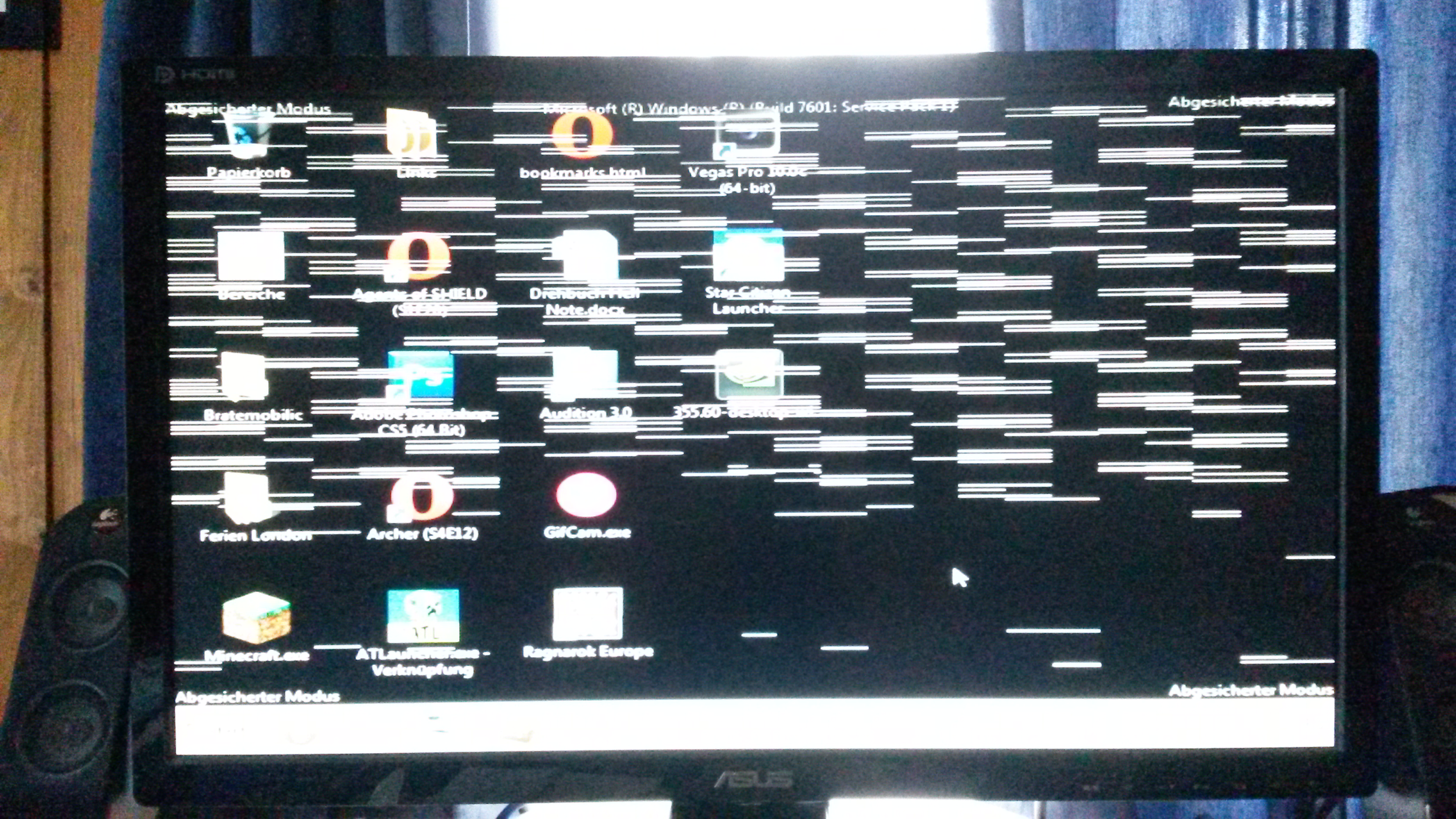

Hallo zusammen
Die Problematik lässt sich am Besten mit einem Bild beschreiben:
(aufgenommen im abgesicherten Modus)
Nach dem letzten Windows Update (gestern Abend getätigt) kamen die ersten weissen, flackernden Linien, dann stürzte der PC ab, Jetzt läuft er nur noch im abgesicherten Modus. Diese weissen Linien sind auch im abgesicherten Modus ständig da und flackern vor sich hin, vor allem wenn man mit der Maus daran vorbei fährt (siehe Bild).
Was ist da passiert? Grafikkarte hinüber? Ich habe schon eine Wiederherstellung versucht, aber der Fehler verschwindet trotz erfolgreichem Rollback nicht. Anscheinend wurde seit dem letzten Update etwas am Treiber verändert? Habe ich jedenfalls gesehen, als ich überprüft habe was bei der Wiederherstellung überhaupt gelöscht und wiederhergestellt wird.

sieht nach einer defekten GPU aus VRAM ist defekt
Sind die Fehler in der Wiedergabe auch im BIOS so ersichtlich ? (OHNE den START von WIN)
Den Sitz der Grafikkarte bei AUSGESCHALTETEM NETZTEIL überprüfen - so auch das Monitorkabel / Stecker -
Also normalerweise schaut es so oder so ähnlich aus, wenn der VRAM deiner Grafikkarte sich verabschiedet hat. Da könnte ne neue GPU fällig werden.
Gemäss eurem Feedback hab ich die GraKa deinstalliert und eine alte eingesetzt. PC funktioniert wieder problemlos, als wäre nichts gewesen.
Dementsprechend wohl wirklich ein Hardware-Defekt. Konnte es einfach nicht glauben, da es direkt nach einem Update passiert ist...
Vielen Dank!
Du könntest auch mal mit einer Linux-CD booten und schauen, ob es funktioniert. Aber es sieht schon stark nach defektem VRAM aus.
Was steht im Gerätemanager, wenn du die Grafikkarte auswählst?
Als noch die defekte GraKa drin war hat er mir absolut nichts angezeigt im Gerätemanager. Keine Treiberprobleme oder sonstigen Fehler.
@wahli: Ich werde die GraKa nicht gleich wegschmeissen. Falls ich dazu komme, werde ich das mal probieren. Da aber das Auswechseln der GraKa die Probleme komplett behoben hat, wird es wohl schon am VRAM liegen.
Noch einmal vielen Dank an Euch alle für die schnellen Antworten!
