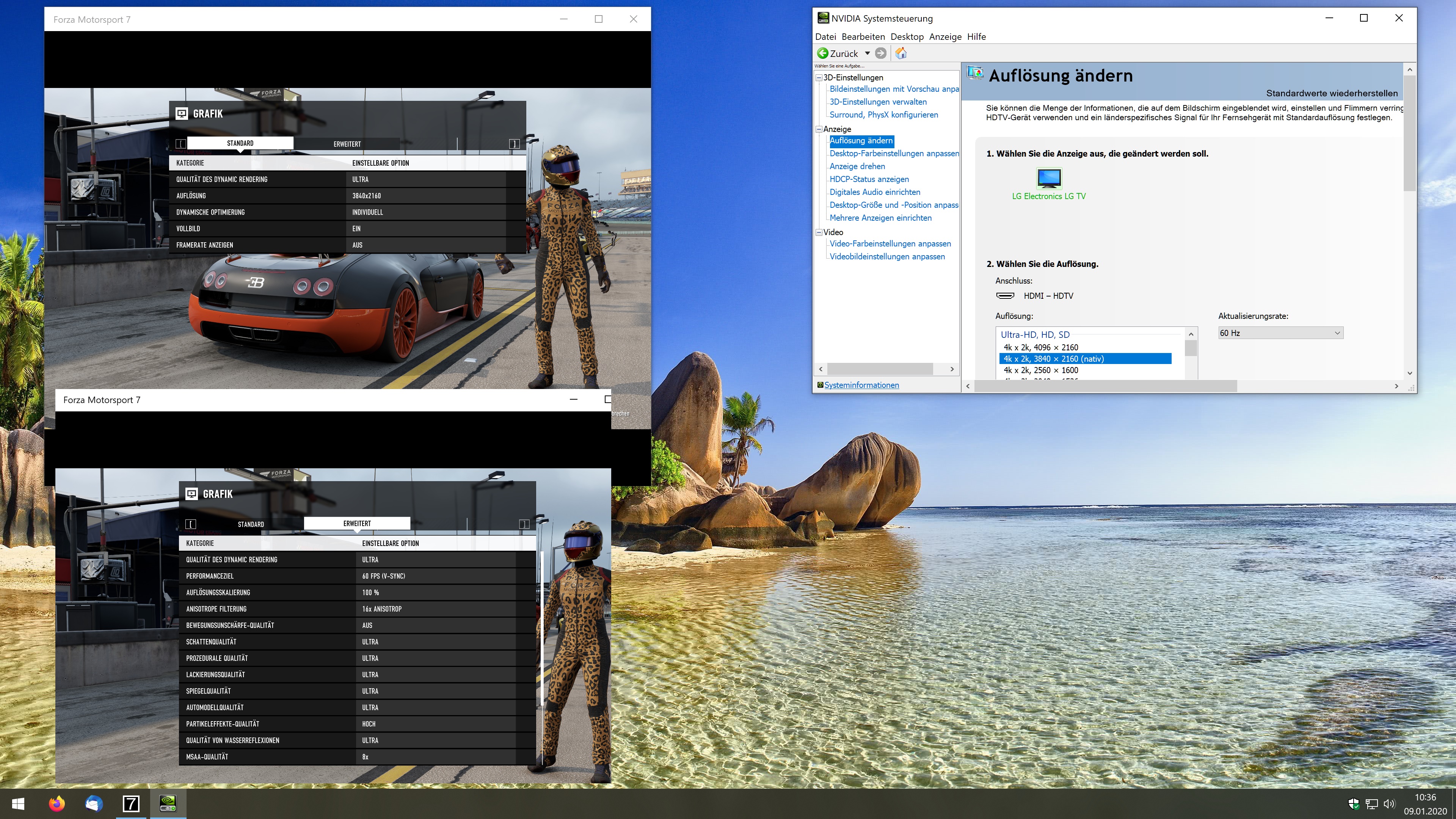

nun wissen wir aber immer noch nicht was im nvidia treiber für eine auflösung gewählt ist oder ob er sich dort vielleicht nur mit 24 hz mit dem tv verbunden hat, denn dann würden 30 fps auch ruckeln.
nachtrag: bei mir sieht das bsp. so aus:
Reaktionen: Baal Netbeck
@slowmichael ach du scheiße, das wars doch tatsächlich :rolleyes:
das war so einfach, dass ich nicht dran gedacht habe :heul:
aber hast du eine erklärung dafür, warum eigentlich alle anderen Spiele problemlos auf 60fps liefen?
Wie auch immer, vielen vielen Dank
