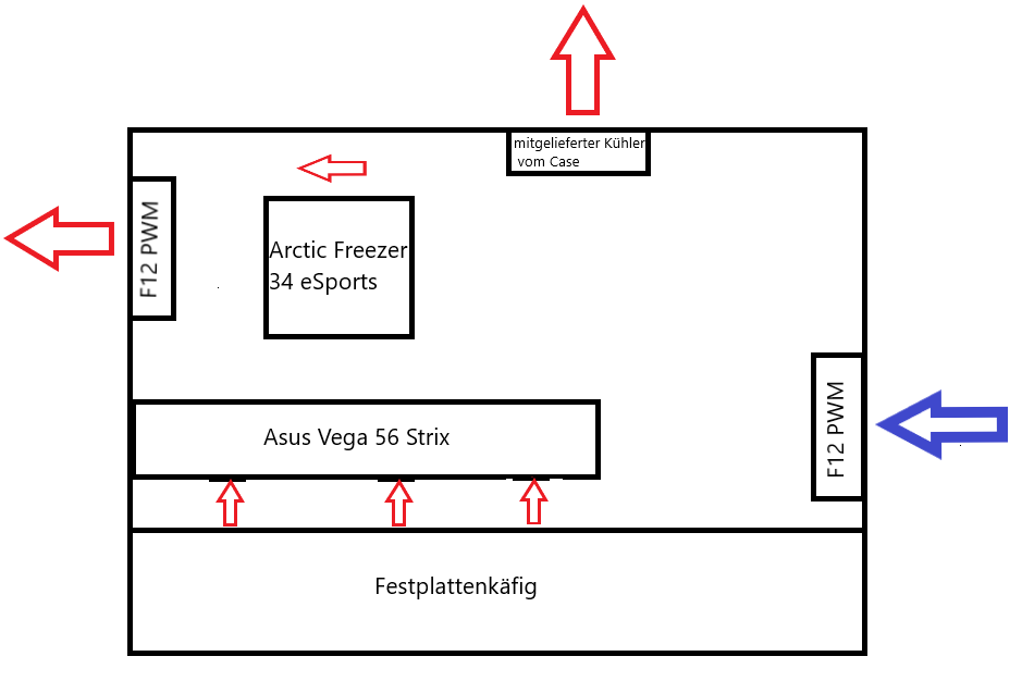

Die derzeitige Anordnung sieht so aus:
Habe hier noch ein Arctic F12 PWM übrig, den ich gerne verbauen würde.
Sollte ich ihn reinblasend vorne zu dem anderen verbauen?
Oder lieber aussaugend in die Ecke?
Und ist der mitgelieferte Kühler vom Case überhaupt wirkungsvoll eingebaut? Ich dachte mit halt, dass die warme Luft steigt, und der den aus dem Gehäuse pusten kann.
Für Tipps wäre ich dankbar.
Vorne noch 2 für Frischluft dazu und oben 1 der raus pustet, fertig.
mit dem ausblasenden lüfter vorne oben saugst du dem CPU-kühler die luft weg. den weglassen oder in richtung heck verschieben. den zusätzlichen lüfter würde ich vorne einsaugend montieren.

wenn noch einen hast, dann definitiv vorne über den anderen einbauen und reinblasend.
den oben mehr nach links über oder besser leicht hinter (überlappend) cpu Kühler schieben, da er die luft sonst raus zieht vorher
siehe unten:
Jetzt:
Besser:
Poste dann mal deine Temperaturen mit einer 3. Spalte
