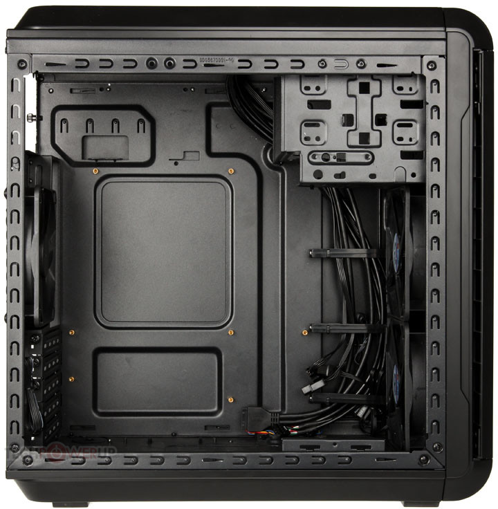

ich habe das Anidees Gehäuse AI6 B

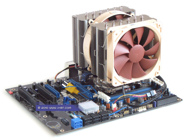

das würde ich gerne gut durchlüften.Das Netzteil sitzt unten Links, Der Prozessor (i7 4790K nicht übertaktet) wird von einem Noctua DH-14 gekühlt.
Meine Idee wäre jetzt 2 x 140er Lüfter in die Front, den vorinstallierten 120er auf der Rückseite durch ein Teures Produkt ersetzen und dann 1 oder 2 x 140er zur Wärmeabfuhr zusätzlich in den Deckel.
Was mein ihr dazu ? Würde es sonst evtl. auch Sinn machen einen Kühler in den Boden zu setzen zwecks Grafikkarte ?
Vielen Dank vorab für eure Hilfe.
Gruß Malte
So ist es gut ausgedacht.
Unten würde ich erstmal weglassen. Zieht ja nur noch mehr Staub ein.
Lüfter sollte leise sein, sonst wird es bei der Anzahl an Lüftern laut. Außer dir ist die Lautstärke egal^^
Noctua Redux sehen gut aus was die Werte angeht. Weiß jedoch nicht was du an Geld eingeplant hast.
Generell gilt: mehr raus als rein
Hinten 1 + oben 2 raus
Vorne 2 mal rein
damit wäre dein Gehäuse ausgeschöpft. Optimieren kannst du weiterhin durch die Auswahl der Lüfter, mehr Durchsatz bei geringerer Lautstärke ist immer gut, und das Verlegen der Kabel an der Rückseite um den Luftzug nicht zu bremsen, unnötige Dinge vermeiden, regelmäßig entstauben.
