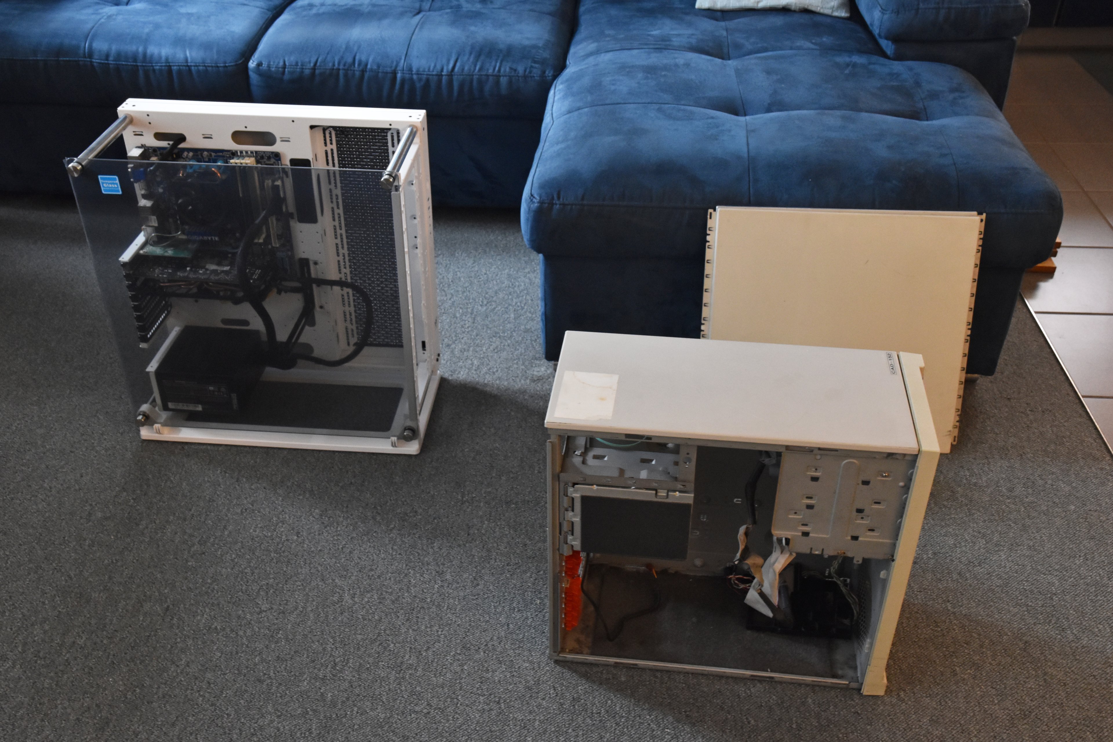

Huhu,
hier ein Ergebnis: Erfolg! Ich habe für das Thermaltake Core P3 TG Pro Snow Edition beim Händler gefragt, ob es vormontiert sei, als Antwort ein "Ja" bekommen und bestellt. Dann war es aber in 30 Teilen. Das wollte ich nicht vermurksen - daher suchte ich einen Zusammenbauhelfer von der Liste hier im Forum. Und heute haben wir es echt geschafft - alter Test-PC - neues Gewand! Solide zum öfters Teile wechseln. Daher mein Dank an @Soulblighter, der das ganz toll gemacht hat. Vorher-Nachher-Foto:
