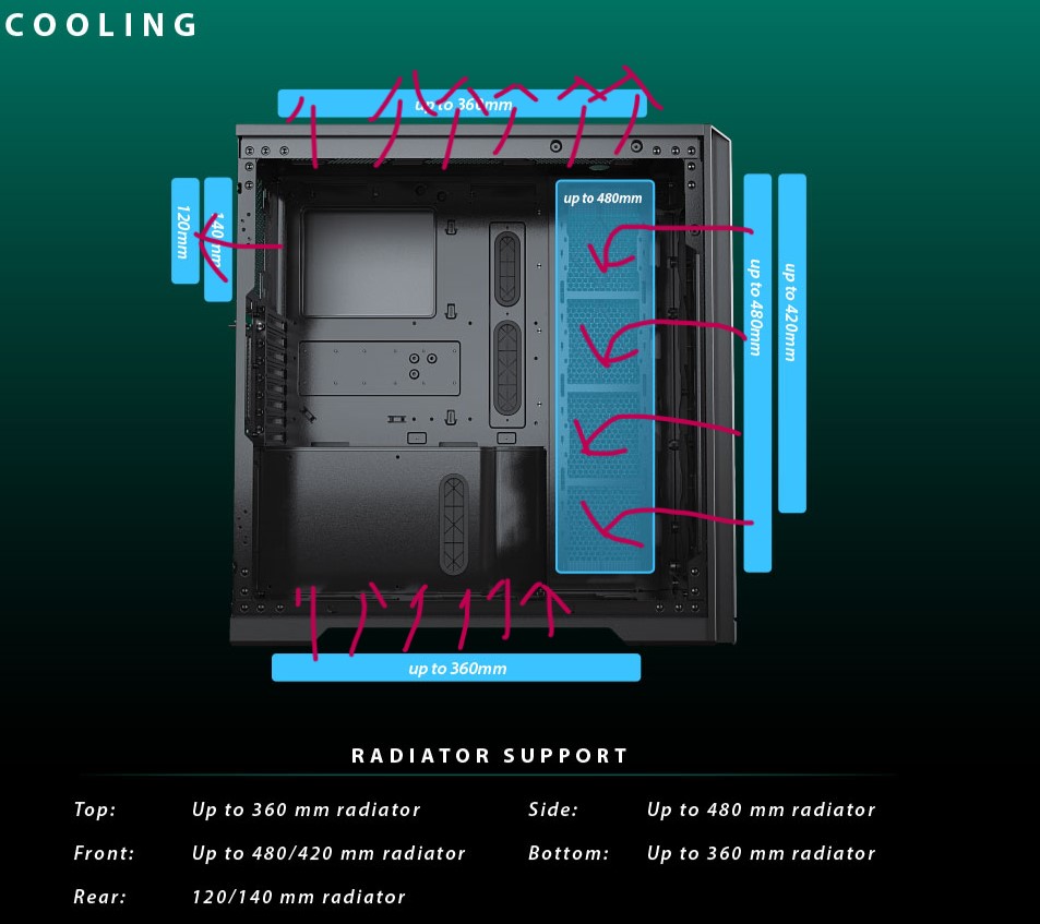

Momentan spiele ich mit dem Gedanken, bei meinem nächsten Rechner eine Wasserkühlung zu verbauen. Es gibt noch keinerlei konkrete Planung, ich habe nur Mal nach Gehäusen gekuckt.
Was mich bei allen gestört hat ist, das man die Radiatoren nur so anordnen kann, das man entweder die Luft die man reinpustet erhitzt (Radiator vorne/seitlich) oder die erhitze Luft beim rauspusten zum kühlen verwendet (Radiator oben/hinten). Oder eben beides.
Daher meine Frage: Kennt jemand Gehäuse bei denen man den Radiator so verbauen kann, das die oben beschriebenen Probleme nicht auftreten? Also z.B. der Radiator in einem eigenem Bereich verbaut werden kann, der vom restlichen Airflow abgetrennt ist.

Wobei sich das bei meinem phanteks auch ohne extern recht seperat versorgt. Vorne frisch rein und gleich zum Radiator an der Seite raus. Rest geht von unten nach oben.
Reaktionen: Child
Das ist ein Feature, kein Bug. Alle Komponenten werden von "frischer" Luft mit konstanter Temperatur gekühlt, wenn die Komponenten wärmer werden, steigt das Delta-T, was die Kühlung effektiver macht. Die "erhitzte" Luft hat nur um die 40, 50° maximal, die du am besten durch das Gehäuse leitest um den Wärmeaustausch aller weiteren Komponenten (VRM, NVME usw) sicherzustellen. Dadurch bleiben bei 20° Zimmertemperatur eigentlich alle Komponenten immer unter 70°, auch wenn die Lüfter am Radiator nur sehr langsam drehen.
Man kann das komplizierter und teurer gestalten ohne wirklichen Gewinn.

@Gigaherz Ich hab in meinem 719 zwei 480er und einen 360er unten.
Geht auch :) Und geklaut wird's auf keinen Fall ;)
