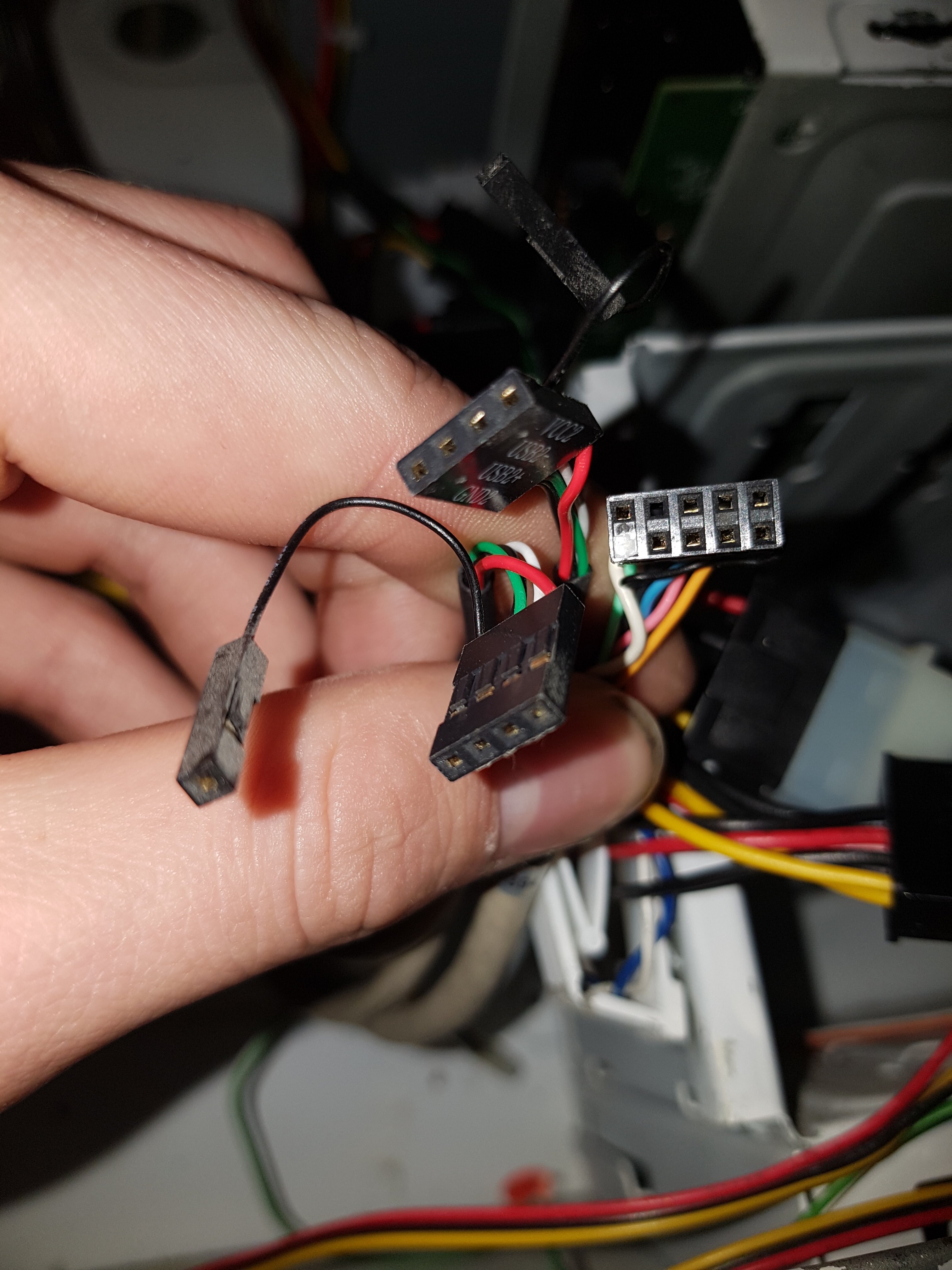

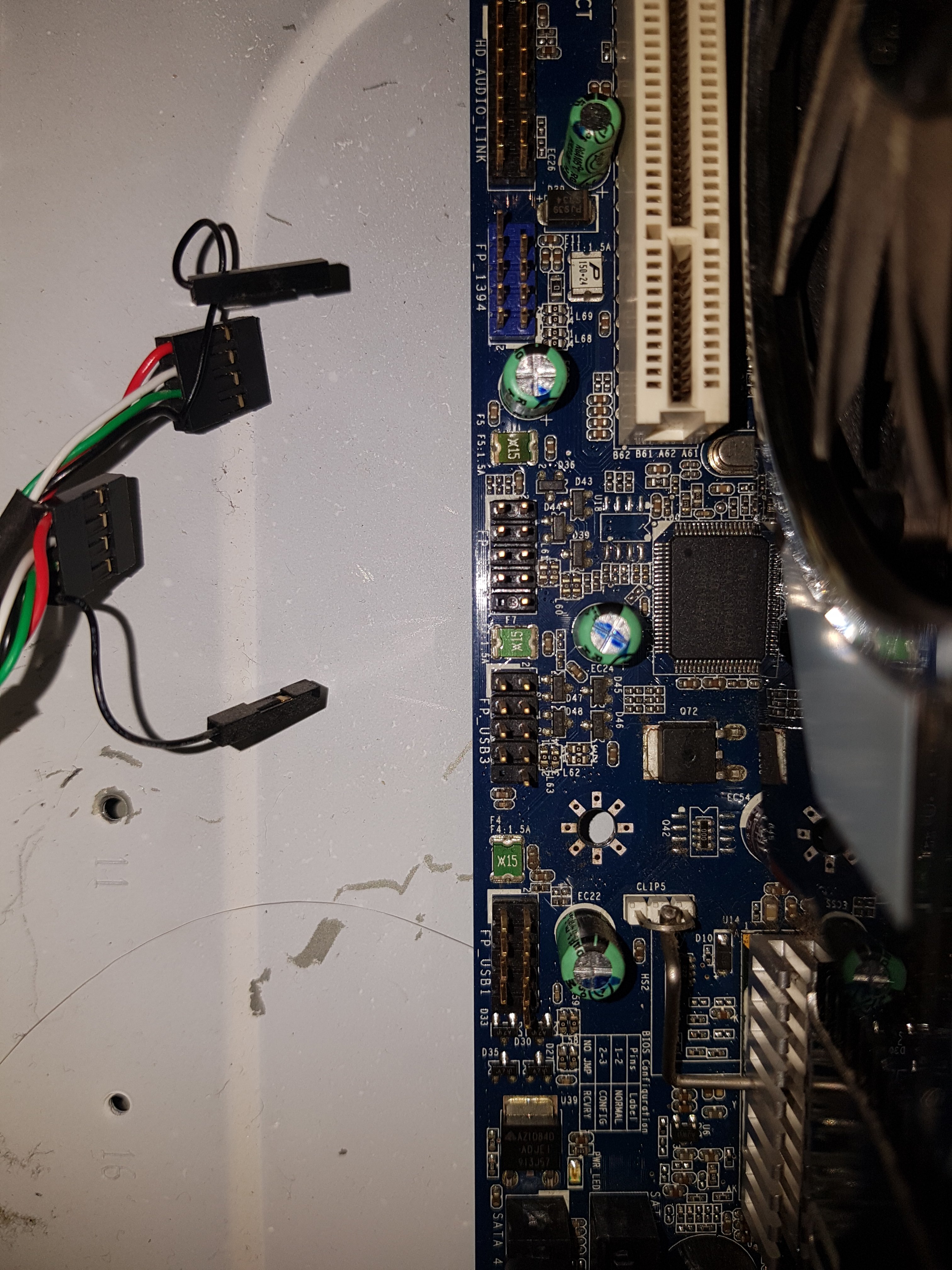

Moin,
Meine Frage steht eigentlich schon im Titel.

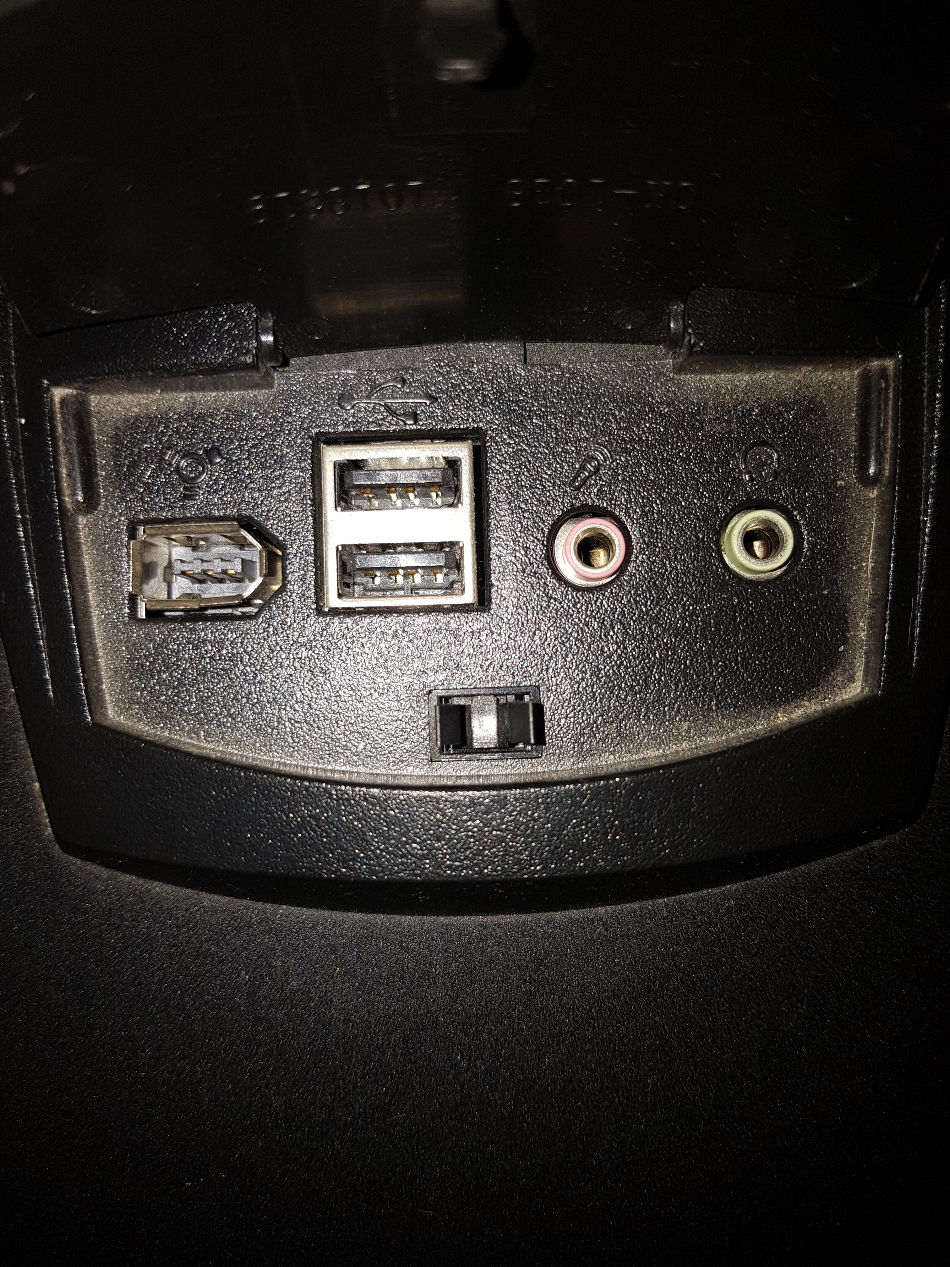

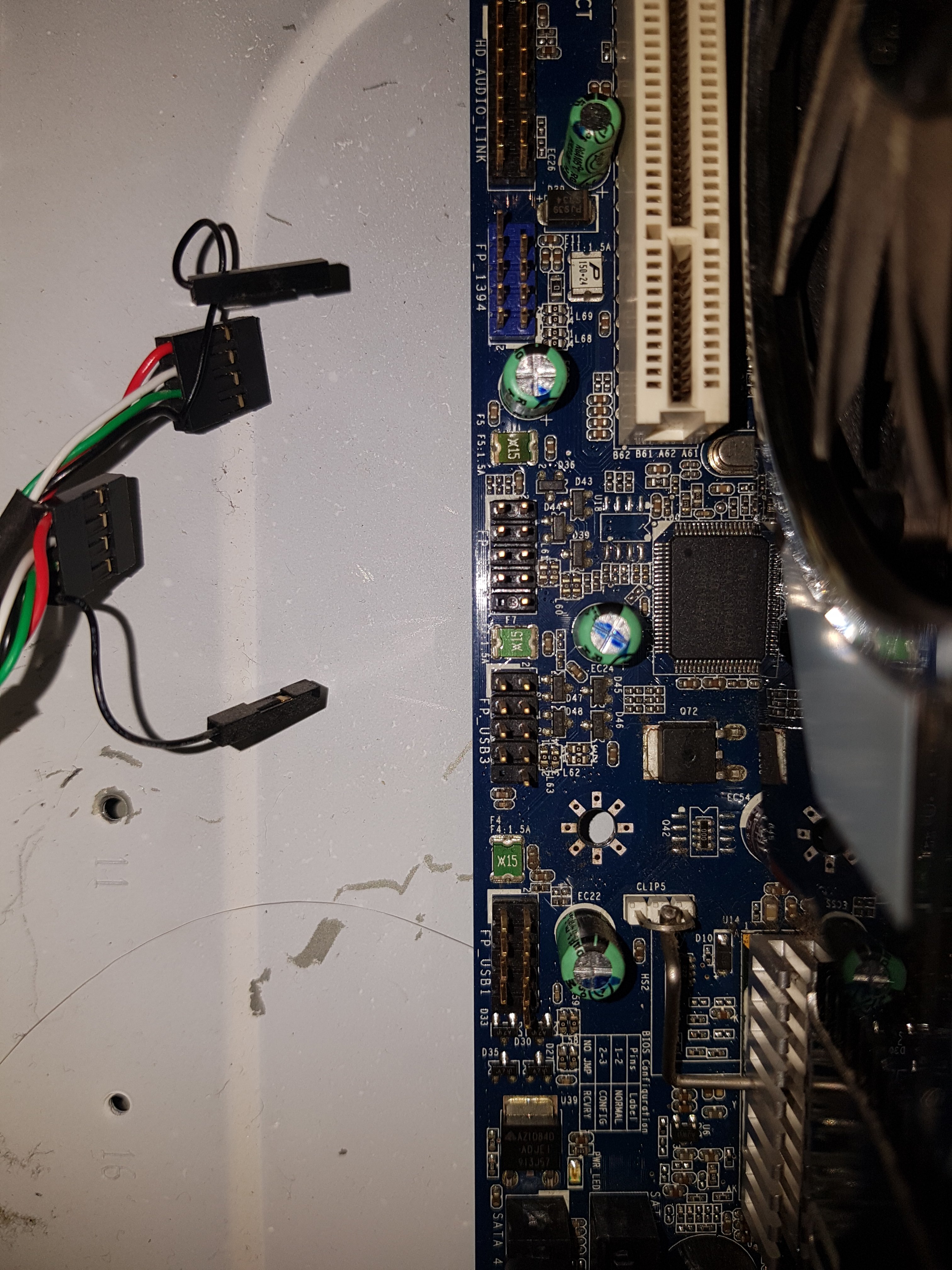

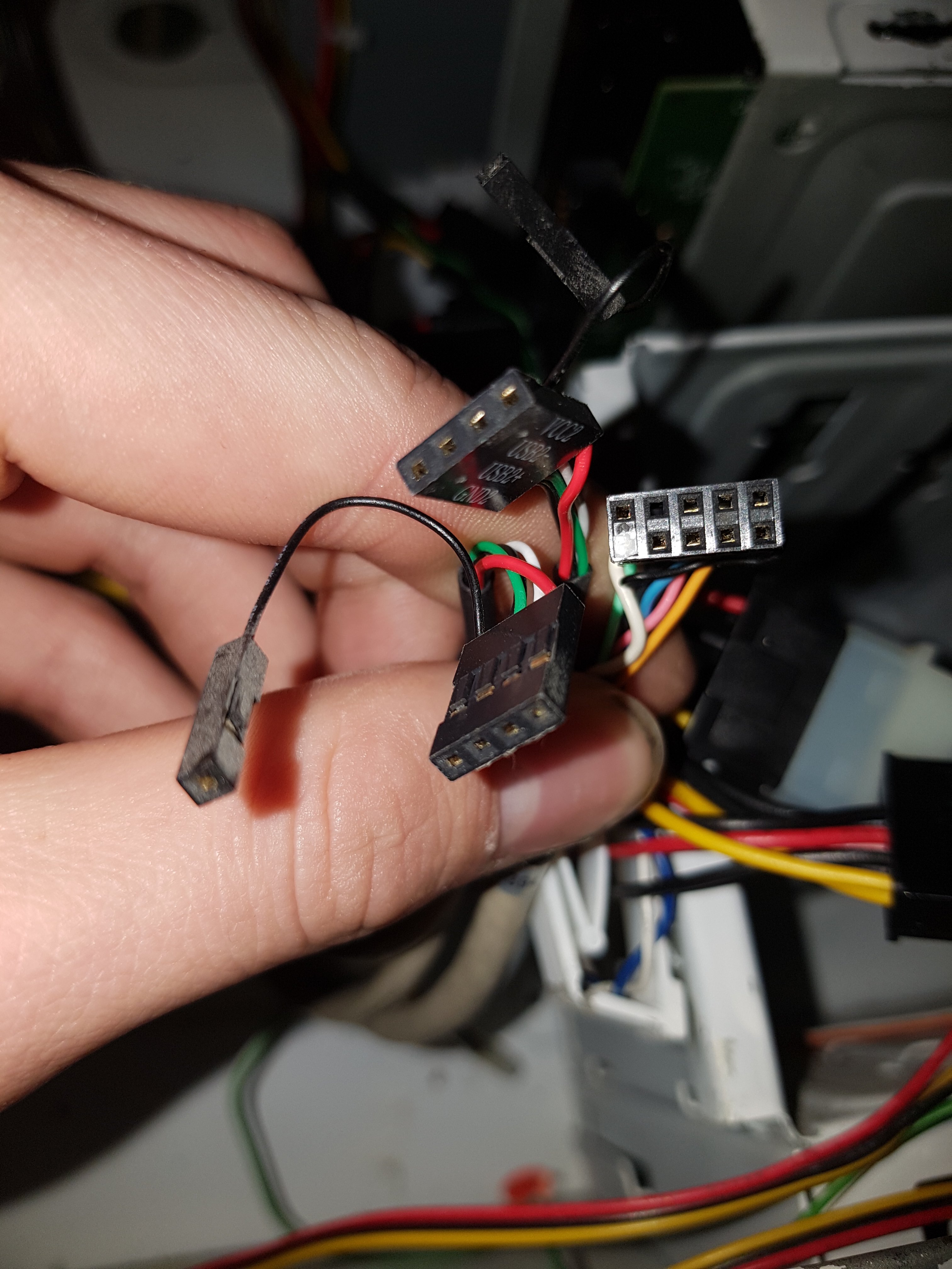

Ich bin mir nicht ganz sicher wie die USB Stecker an mein Mainboard gesteckt werden..
Ich mache noch Bilder der Stecker und des Mainboards in den Anhang.
Ach und, wofür ist der Doppelstecker? Die Klinkenstecker?

Handbuch vom uns unbekannten Mainboard schnappen, da steht drin was wo hingehört.
USB komtm z.b. dahin wo auf deinen Fotos schon USB an den Steckplätzen des Boards zu lesen ist aber wirklich genau geht das ohne Modell halt nicht.

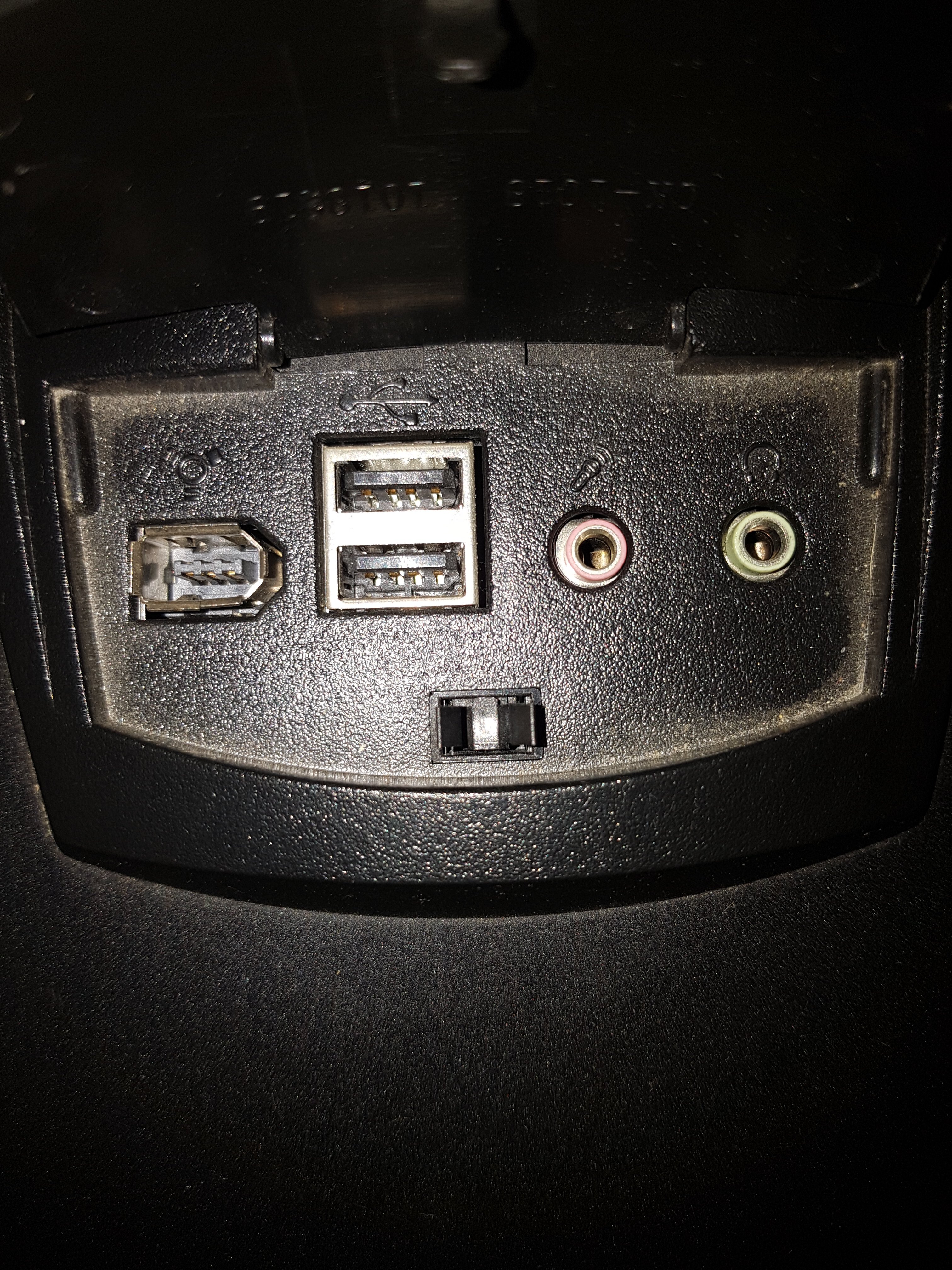

für den Firewire Anschluss, den gibt es nur noch auf sehr alten boards
meinte das Bild:
dann siehst du an dem einen freien Pin genau wie es angesteckt werden muss
auf deinem Board mit FB_1394 beschriftet

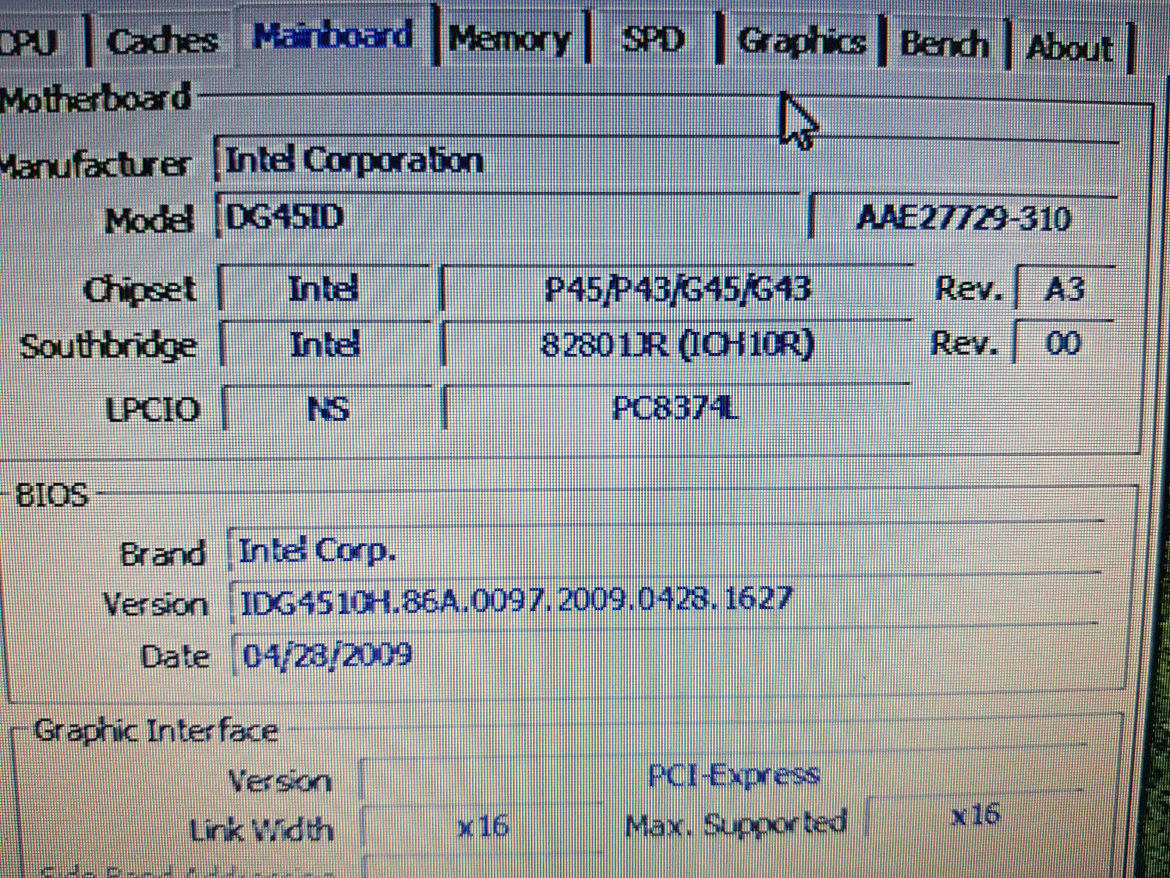

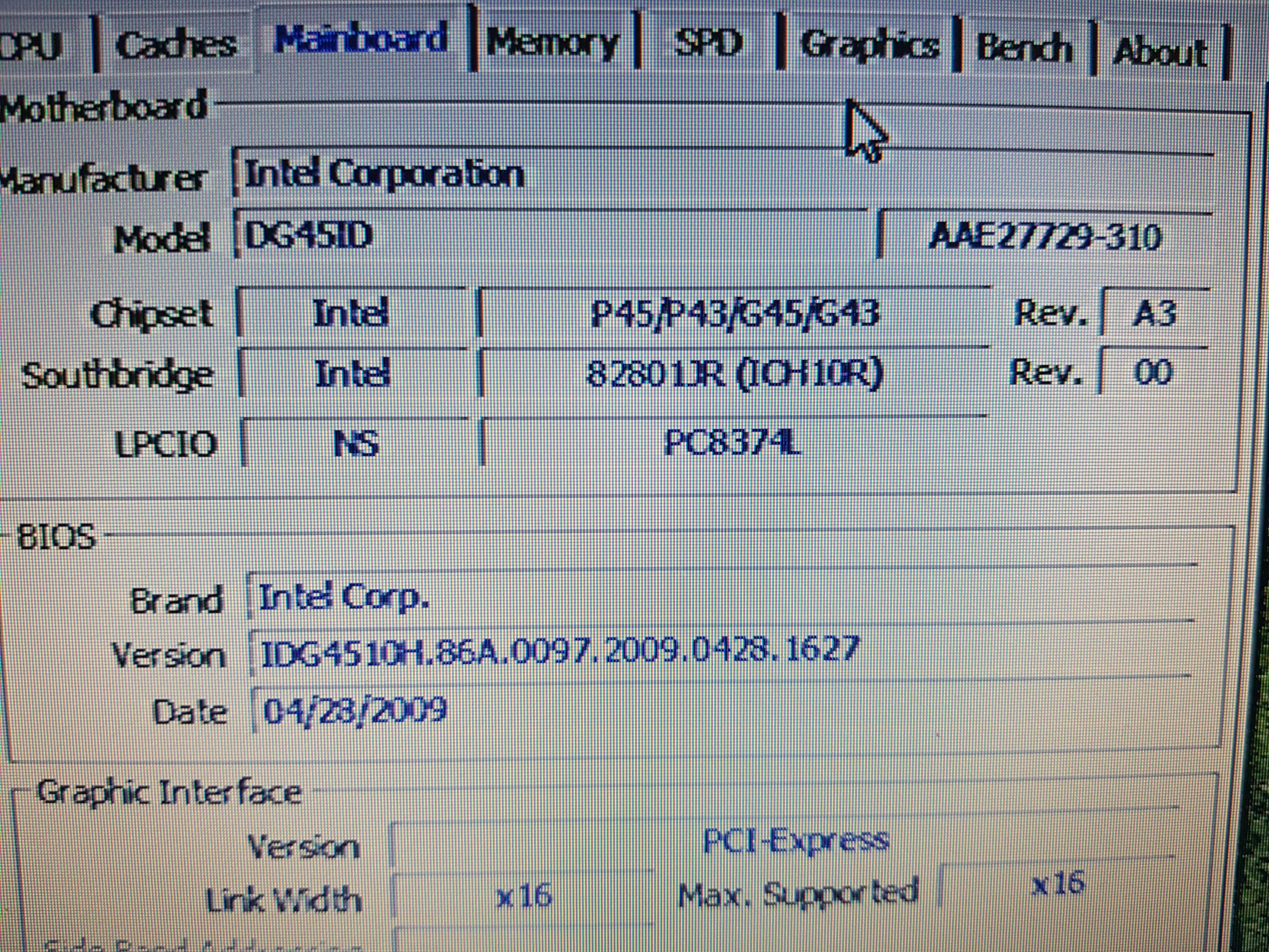

Das ist mein Mainboard
Vielen Dank,werde es versuchen

Okay danke für alle Beiträge und schnellen Ratschläge, es funktioniert!
Thread ist damit GELÖST
