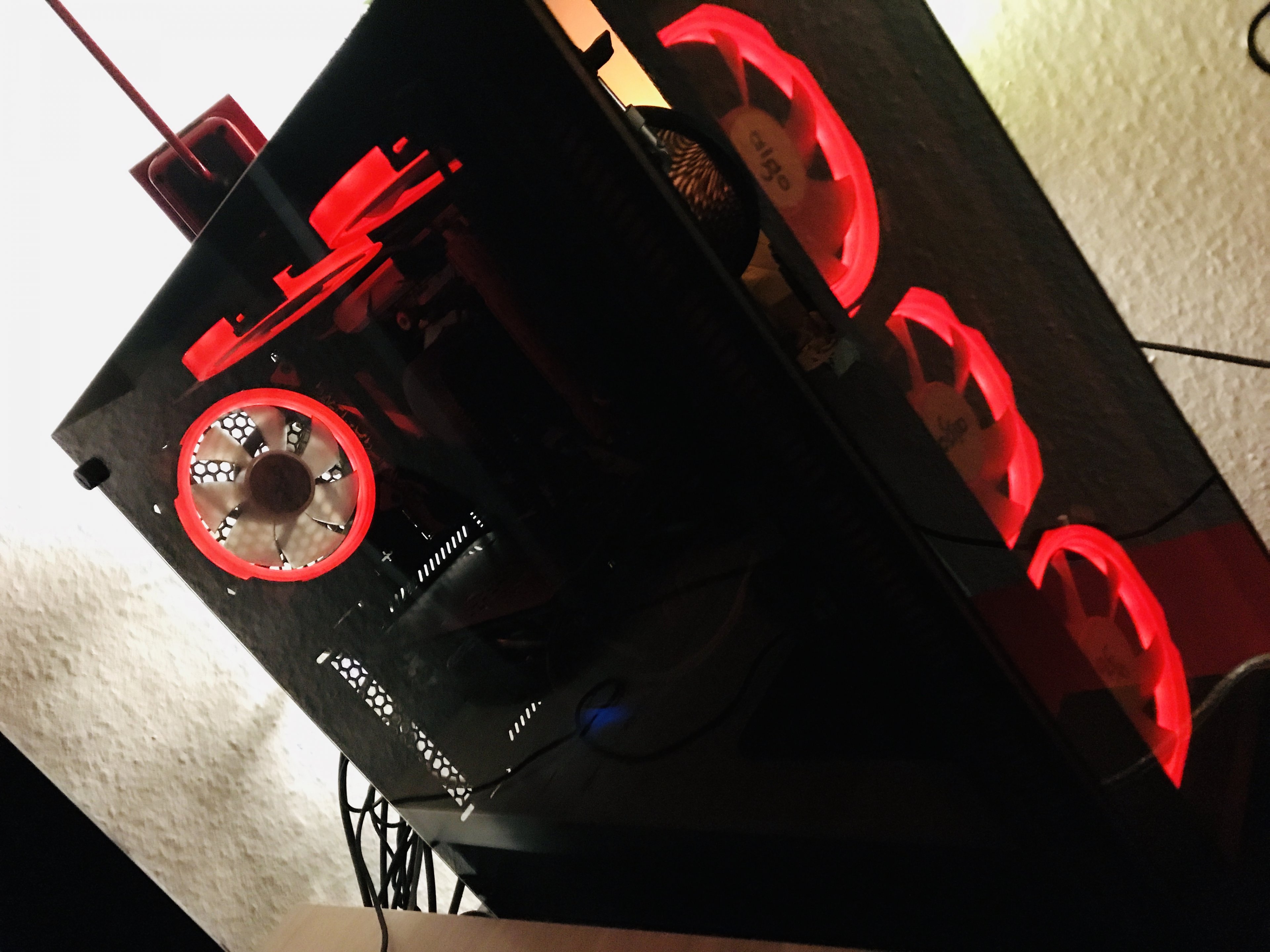

Hab euch mal ein Foto aufgenommen.

Der ist nicht runder gefahren. War das immer schon so? Wenn das nichts hilft würde ich auch dauf das Netzteil tippen qualitativ würde ich eh von den Netzteil abraten
