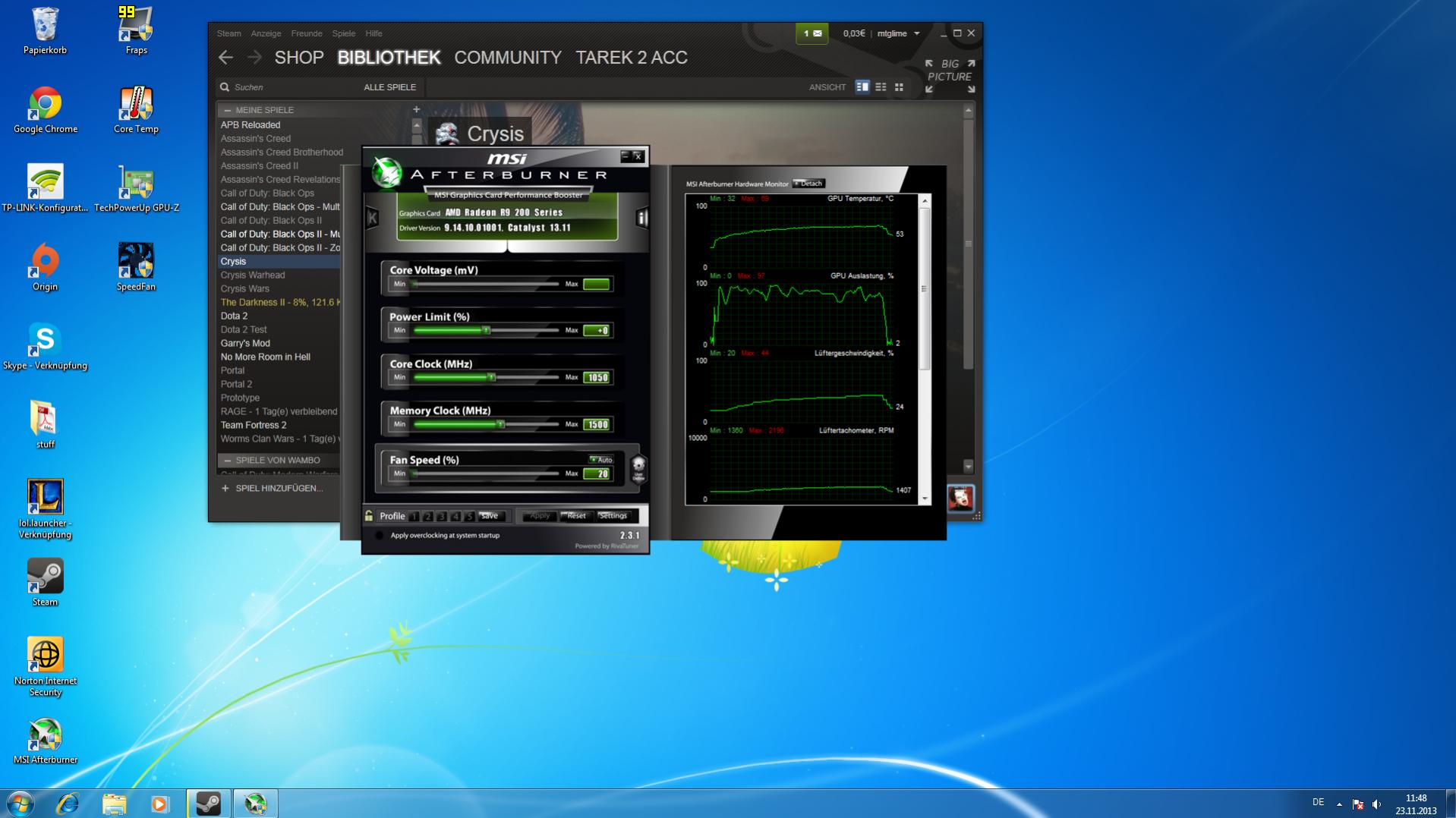

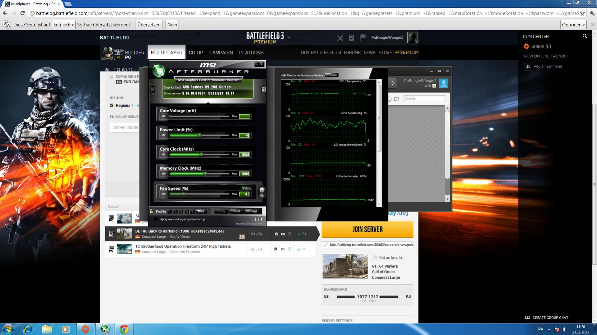

So das sind Screenshots von jeweils BF3 und Crysis 1 direkt nachdem ich das Spiel geschlossen habe. Ich hab ungefähr 10 min BF3 gespielt auf der Map Gulf von Oman (relativ groß) und ca. 2-3min Crysis 1 und zwar die erste Mission.. Ich hab Crysis früher abgebrochen weil meine Grafikkarte am durchdrehen war und ich angst habe dass sie kaputt geht (AMD Radeon r9 280x, HIS Version)

BF3
Temp- Max 68
GPU Auslastung- Max 93%
Lüftergeschwindigkeit- Max 43%
RPM- MAx 2156
Crysis 1
Temp- Max 69
GPU Auslastung- Max 97%
Lüftergeschwindigkeit- Max 44%
RPM- MAx 2196

Was mir bei beiden Spielen aufgefallen ist, ist jedoch, dass die Auslastung bei Crysis gleich am Anfang schon auf nahezu 100% springt und danach auch insgesamt hoch bleibt. Deutlich höher als bei BF3, bei dem die Auslastung nur einmal etwa am Anfang fast die 100% erreicht.
Ich kenne mich zwar nicht gut mit Spulenfiepen aus, aber ich vermute, dass es sich darum handelt und es durch die hohe Auslastung hervorgerufen wird.
Nun gilt es zu klären, wie diese Auslastung zustande kommt bzw. ob sie normal ist, wie bzw. woher das Fiepen kommt und wie du das Problem lösen kannst.
