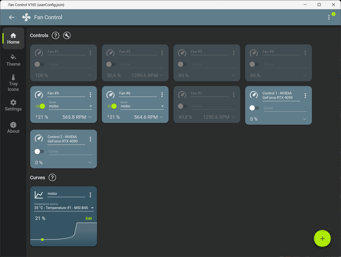

Das habe ich sogar installiert. Allerdings hat mein Virenscanner einen speziellen Treiber des Programms bemeckert, weshalb ich eine Ausnahmeregel erstellen musste. Aber wie richte ich dort ein, dass sich die Gehäuselüfter nach der Grafikkarte richten?
Läuft! Ist ja genial!
Unten rechts klickst du auf add graph fan curve.
Dort wählst du den GPU Sensor aus und Stellst dir die Lüfterkurve so ein wie du willst.
Dann nennst du diesen Graphen z.B. "GPU"
Den Graphen "GPU" wählst du bei den Gehäuselüftern aus.
Heißt bei mir z.B. Mobo

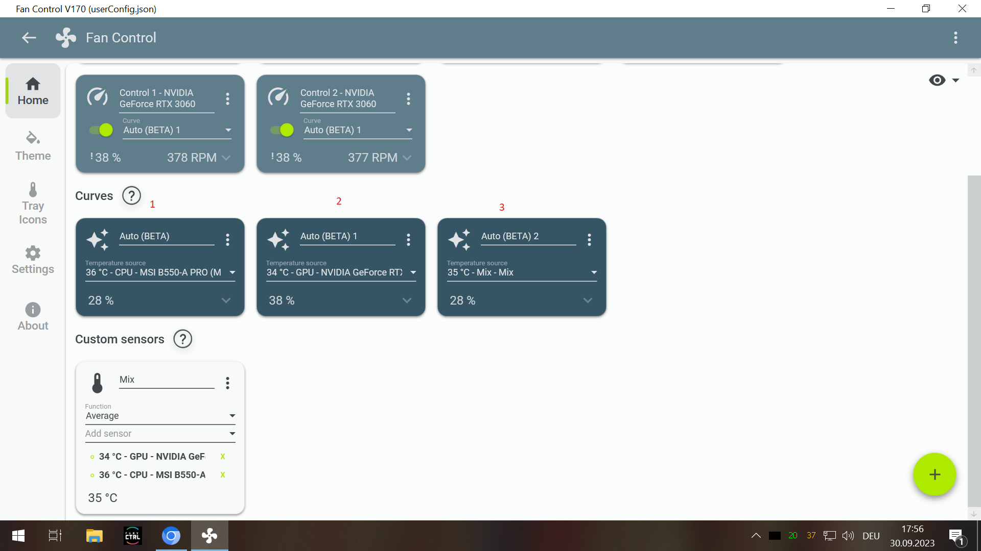

Du kannst es sogar so Steuern das CPU u. GPU zu einem Sensor verschmelzen so können sich die Gehäuse Lüfter nach beiden richten je nach dem welcher der Beiden Hot läuft.
Hab das mit 3 roten Zahlen nummeriert.
1 CPU Temp. damit hab ich nur die beiden Lüfter meines CPU Kühlers vernetzt.
2 GPU Temp. damit hab ich nur die beiden GPU Lüfter vernetzt.
Ganz unten in weiß hab ich einen Custom Sensor erstellt der die beiden oben genannten CPU u. GPU Temperatur Werte abträgt.
3 Custom Sensor Temp. damit hab ich die Gehäuse Lüfter vernetzt.
Das bedeutet wenn einer der Beiden CPU oder GPU heiß läuft drehen die Gehäuse Lüfter auf.
