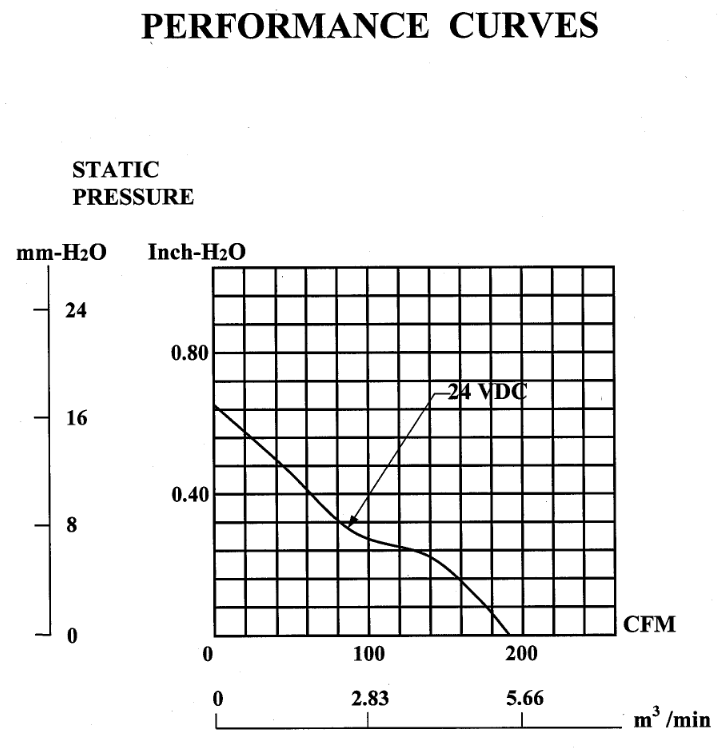

Wenn du dichte Filtermaterialien mit einem hohen Volumenstrom durchdringen willst ist m³/h allein jedenfalls nutzlos, da geht es hauptsächlich um den Differenzdruck. Bzw Luftdruck in mmH₂O.
Screenshot 2021-09-28 at 17-19-46 DA_Sunon-PMD2412PMB1A-Axialluefter-24-V-DC-322 73-m-h-L-x-B-...png
PC-Lüfter fallen da fast alle raus, da brauchst du Industrielüfter mit mehr Leistung (mindestens 10W bei 120mm), die sind für solche Zwecke vorgesehen.

Wasserhuhn schrieb:
ch schwankte zunächst zu 230V Lüftern wie bei Badezimmern und Dunstabzugshauben, allerdings hatte ich den Eindruck, dass diese vom Verhältnis Luftstrom/Stromverbrauch viel viel schlechter als Gehäuselüfter sind.
Gehäuselüfter sind dafür nicht geeignet.
Mit steigendem Differenzdruck lässt die Förderleistung zu krass nach.
Das ist der Bauhöhe der Lüfter geschuldet.
