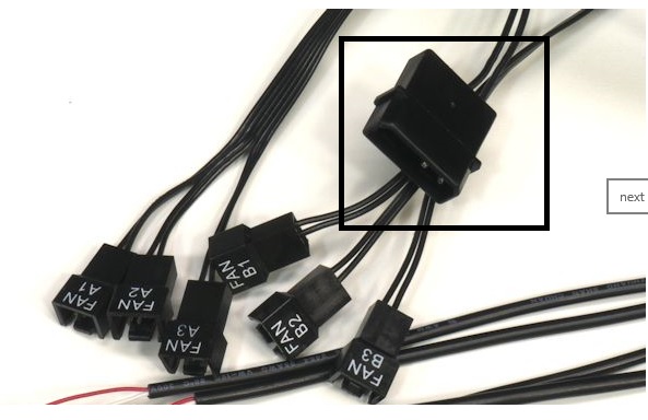

Aber die Lüfter funktionieren nicht. Ich habe auch eine Lüftersteuerung vorne, wenn ich daran rumspiele, passiert wieder nichts.
Hinten oben ist ein Lüfter, das Kabel war aber irgendwie schon verbunden, deshalb dachte ich, der Lüfter sei ok und muss funktionieren.
Vorne sind zwei weitere Lüfter. Da sind drei Kabel, die aus der Ecke kommen, wo dann Fan B1 oder Fan B2 etc steht. Aber ich finde auf dem Mainboard einfach keinen Anschluss. Neben den ganzen Fan B1 Kabel ist ein weiteres größeres Kabel, finde ich ebenfalls keinen Anschluss..

Die Nanoxia-Lüftersteuerung wird per Molex am Netzteil angeschlossen und die Lüfter an der Lüftersteuerung.
Wenn du die Lüftersteuerung des Gehäuses verwendest, dann wird da nichts am Mainboard angeschlossen.

Sag ich doch, das Molex-Kabel mit dem NT verbinden, die 2 Pins reichen, da die Lüfter mit 12 Volt arbeiten und dass die nicht ganz fest sind ist auch normal.
An den Kabeln mit Fan B1, B2 etc. werden die Kabel von den Lüftern angeschlossen. Außerdem kann man auch als Anfänger ins Gehäuse-Handbuch schauen, da steht das drin.
Natürlich nur, sofern du die Lüftersteuerung des Gehäuses verwenden willst. Ansonsten kann man die einzelnen Lüfter auch an den Mainboard-Lüfteranschlüssen anschließen, sofern vorhanden.

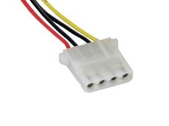

Wo ist denn der Eingang für das Molex Kabel, als abschließende Frage. Am NT habe ich ja nur Kabel, die von innen rauskommen.

Aus dem Netzteil kommen Kabel raus und da sollte auch eines dabei sein an dem ein Stecker ist, den man mit dem Molex-Kabel des Gehäuses verbinden kann.

Ja und? HDD sind doch Molex ..... Ein HDD/DVD-Stecker sollte auf das von dir beschriebene Kabel passen wo nur 2 pin drin sind. Der HDD-Stecker hat halt 4 pin, aber das stört nicht.
Der markierte Stecker ist die Stromversorgung für die Gehäuse-Lüftersteuerung,
im zweiten Bild sieht man das Gegenstück am Netzteil.
