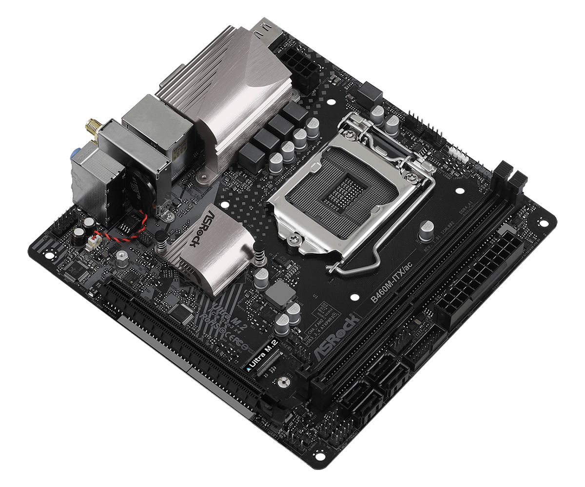

Der 4-Pin-Stecker ist aber männlich und nicht weiblich. Der ist demnach nicht für einen SYS_FAN-Anschluss gedacht. Wo gehört der hin? Bild vom Mainboard hängt an.

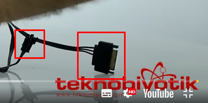

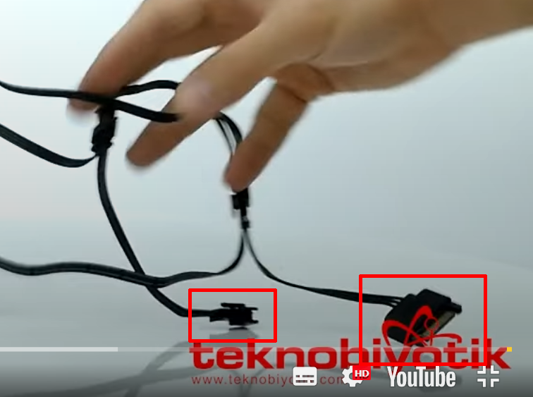

Das System läuft ja schon bei dem Kumpel unterm Schreibtisch, drum kann ich grad keine Bilder machen. Aber im oben verlinkten Video sieht man die Stecker - danke dafür! Ich habe mal zwei Screenshots gemacht und die beiden fraglichen Stecker rot umrahmt - den SATA-Stecker, über den wir die Lüfter jetzt angeschlossen haben sowie diesen zweiten, kleineren Stecker, dessen Funktion mir nicht klar ist.

Der große ist ein SATA Stromstecker. Darüber werden die Lüfter wohl ans Laufen gebracht.
So angeschlossen ist dann keine Regelung der Drehzahl möglich.
Der zweite Stecker ist schwer zu erkennen.
Ich hatte noch ein anderes Video gesehen auf Youtube und dort wurde auch gesagt das die Lüfter per SATA verbunden werden und immer die gleiche feste Drehzahl haben.
Bei der V3 des Gehäuses kann über den Reset Button, wenn richtig verbunden, die RGB Beleuchtung der Lüfter gesteuert werden.
