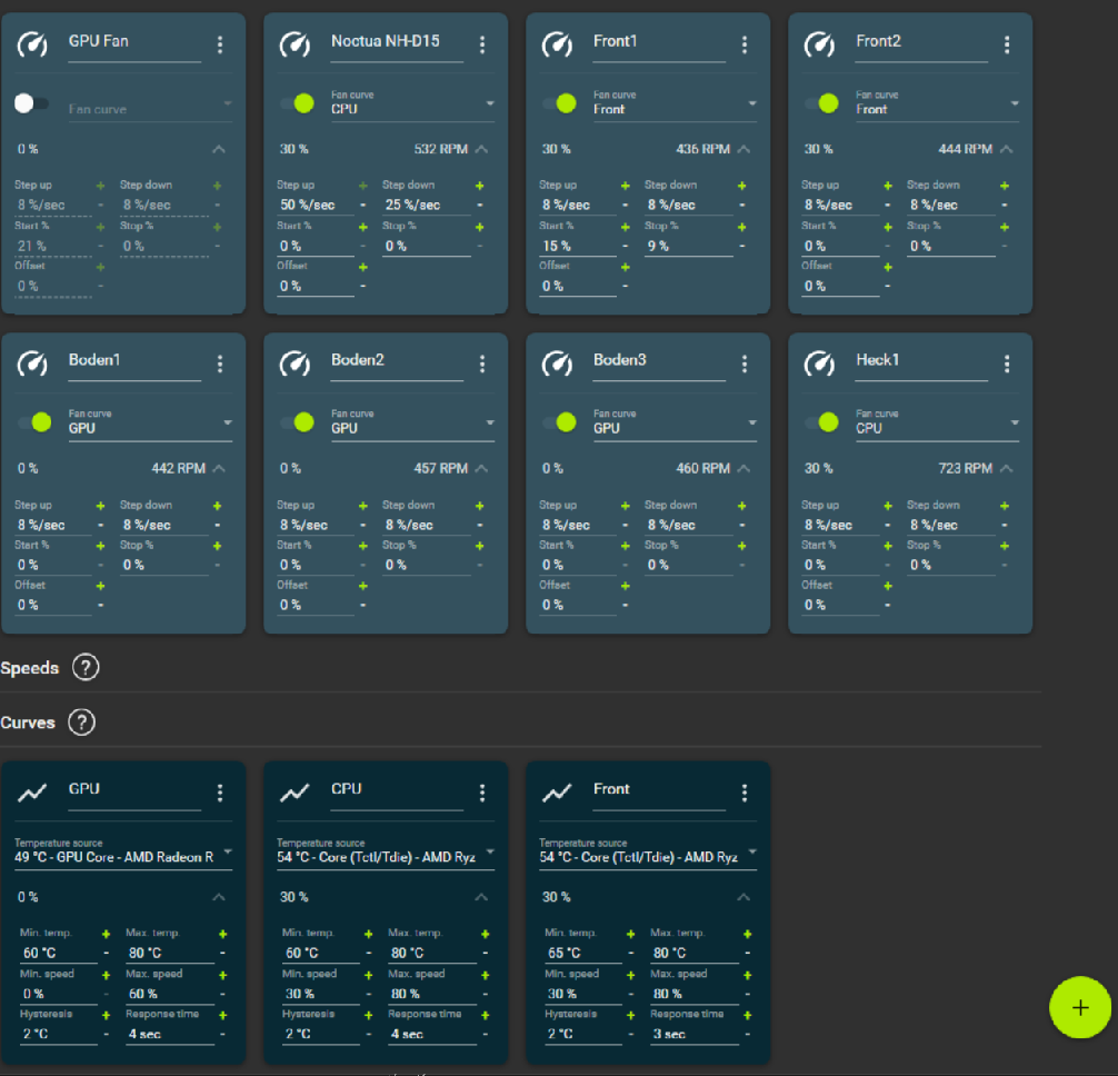

Haber nun einmal ein bisschen mit Fancontroll herumgespielt. Und habe das Gefühl, dass das Tool mein Leben verändern wird :D
Habe jetzt mal ein wenig eingestellt, meint Ihr man könnte damit auf den ersten Blick arbeiten?

Ein erster Test mit CoD zeigt, dass ich während dem spielen bei ca. 60-65 Grad bin, bei ca. 50% Drehzahl
Mal ein kurzer Zwischenstand:
Hab jetzt die letzten Tage fleißig mit dem Tool rumgespielt. Und ja, es verändert definitiv mein Leben! :D
Die Kombination aus Fractal Design Torrent, Noctua DH15 und FanControl sorgt für ein bisher nie dagewesenes Temperatur / Lautstärke verhältnis. Wahnnsinn!
  • Im Idle (Office/Internetz) bin ich bei ca. 36 Grad und nicht hörbarer Geräuschkulisse.
  • Cod (wqhd, alles max) liege ich aktuell fast fix bei 62 Grad mit nicht störenden Geräuschen (Mit Headset sowieso nicht :D)
Vor allem die Frischluftzuführ des Gehäuses für die Grafikkarte ist Wahnsinn. In Cod steigt die nicht über 65 Grad. In Gw2 z.B. gehen bei meiner Powercolor RX 6800XT nichtmal die Lüfter an.
An dieser Stelle nochmal vielen Dank an alle und vorallem für die Empfehlung von FanControl!
