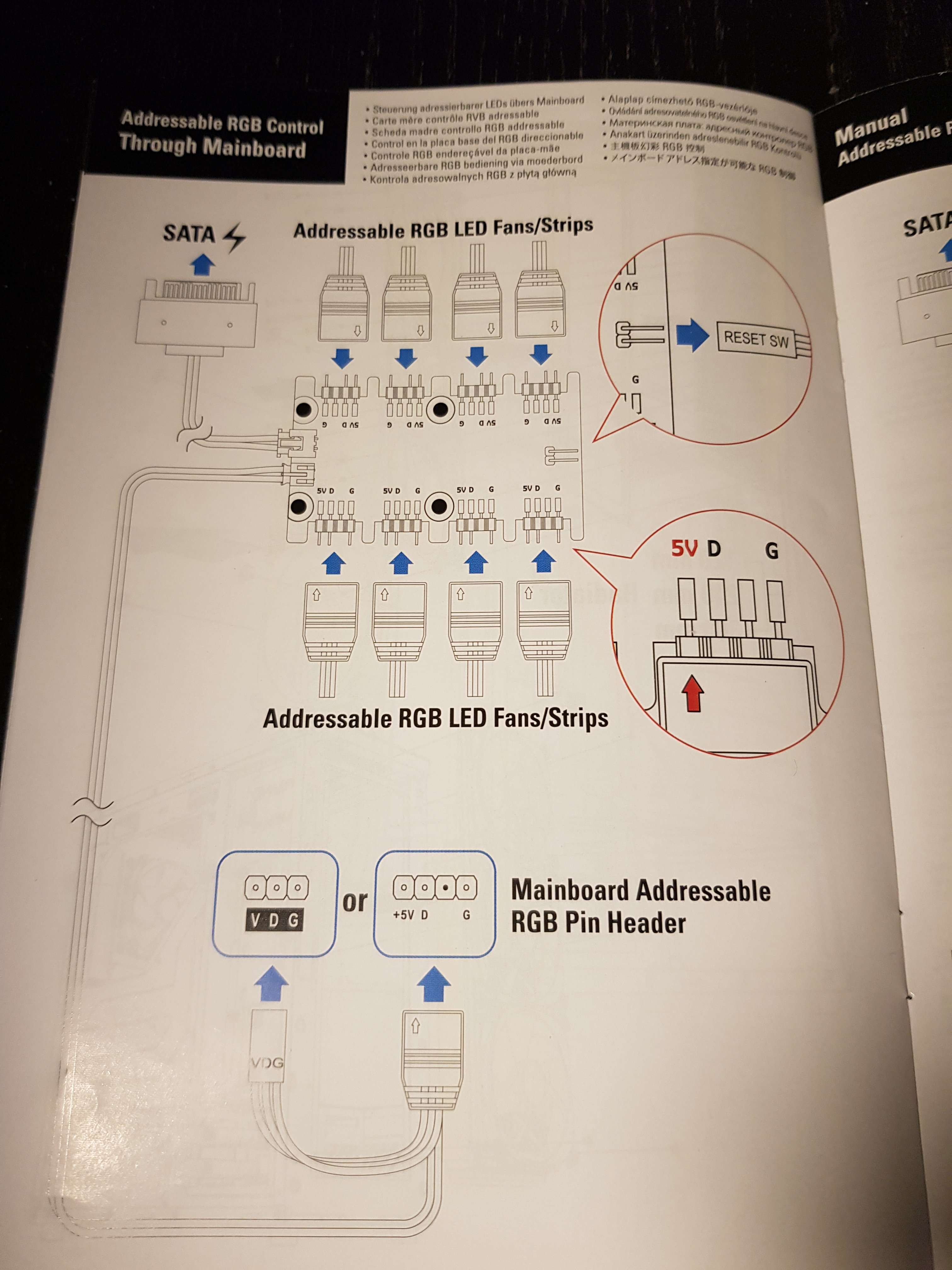

Hier einmal die Rgb Kontrolle in der Bedienungsanleitung des Gehäuses

Einfach so machen wie dort steht, die Lüfter an den Header.
Den Header an ein SATA Stromanschluß rann und dann noch den dicken von den beiden RGB Steckern ans Bord.
Anscheinend baumelt dann
der 2. kleine rum weil nicht gebraucht^^

Na ja wiederum genau das mache ich zurzeit. Meine Beleuchtung der Lüfter regel ich momentan über den Reset Schalter des Gehäuses, was kein Problem darstellt, aber ich hätte noch gerne dass die Lüfter im Bios wären, oder geht das dann bei dieser Variante einfach nicht?
Das Board ist komisch oder ist das so nen Ding wo man wieder nen adapter braucht^^
Besitzt ja 2 RGB Header +12V wenn ich das richtig auf dem Plan sehn mmh....
Glaub du musst dir mal das Handbuch richtig ansehn.

@Minty_1704:
beleuchtung ist das eine, steuerung der lüfter an sich das andere. der SATA-stromstecker ist für die beleuchtung zuständig.
dein MB hat keinen ARGB-header, punkt. aber geht ja auch so.
