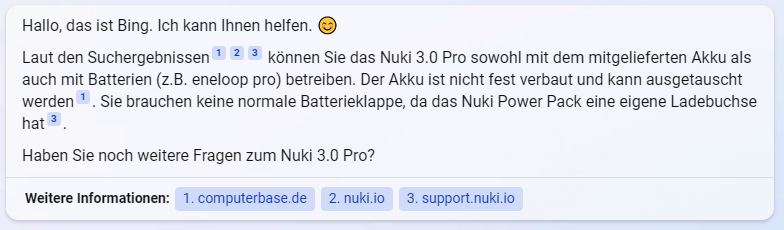

Mein Nuki 2.0 geht in RMA und ich bekomme ein Nuki 3.0 pro, muss ich da den Akku nehmen, oder gehen damit auch Batterien (eneloop pro)?
Grund ist falls der Akku mal kaputt geht, dann würde ich keine 50 € für einen neuen bezahlen wollen wenn ich hier mal auf die schnelle schaue. 😂
An dem batteriepack ist ja auch die ladebuchse dran, ist der Akku daran fest verbaut?
Oder gehen da auch Batterien rein, oder ist da noch eine normale batterieklappe dabei, oder passt die vom 2er da rein die ich dann behalten würde?
Ich probiere mal was, vielleicht hilft es ja :)

Engaged schrieb:
Ist das dieses ChatGPT?
Fast. Es ist Bing was ChatGPT als Unterbau nutzt. Ich dachte mir einfach: Ich hab selber keine Ahnung und niemand antwortet, also mal schauen ob Bing eine Antwort kennt :)
