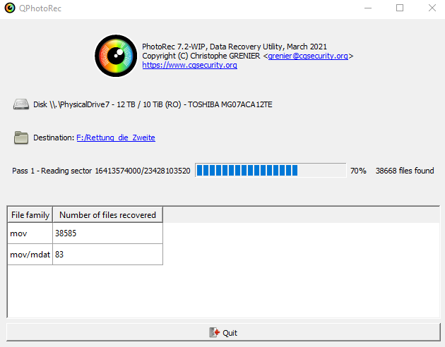

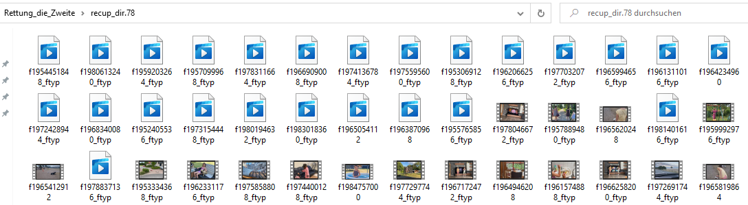

Habe nun das Programm PhotoRec 7.2 für mich entdeckt (eine der 12TB Platten aus der DiskStation rausgenommen und an den Rechner angeschlossen) - soweit schon vieles wiederhergestellt nur die größeren Dateien ab ca. 300 MB werden durch die Bank nicht wiederhergestellt. Siehe unten: .MOV Dateien sind nach Größe angeordnet...
Kann mir einer da ein Rat geben was ich da noch machen könnte? Vielleicht ein weiteres Programm?

Sind es wirklich die Videos, oder kann's auch "Schrott" sein?
Video Repair Tool habe ich mal vor längerer Zeit für MP4 ausprobiert, das scheint mir sehr gut zu sein.
Eine Demo-Version zum Testen ist kostenlos, damit lässt sich von jeder Datei die Hälfte wiederherstellen - wenn's möglich ist.
