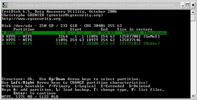

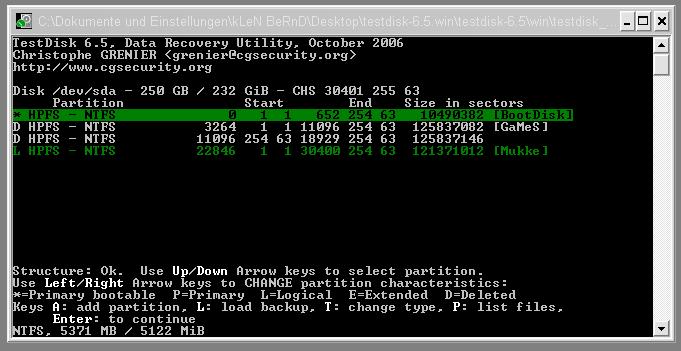

Guten Abend,
also als ich vorhin meine Video Partition gelöscht habe, wurden die Musik und Spiele Partition mitgelöscht. Habe auch schon die SuFu genutzt und dementsprechend vorgearbeitet. Ich brauche nur die Spiele Partition zurück, Musik und Videos sind gesichert. Die Screens habe ich im Anhang.
MfG
ps: Die Daten sind noch da wenn ich in die Ordner (Bild III) gehe

Setze mal die drei Partitionen nach der tieferen Suche deine Partitionen die mit Label (Volumennamen) angezeigt werden mit dem Links oder Rechtspfeil auf L für logisches Laufwerk.
Oder jedenfalls für die Partitionen die du gerne wiedeherstellen möchtest.
Bestätige dann mit Enter
Gehe auf [Write].
Bestätige dort mit Enter, y und Ok.
Wenn irgendwo ein Problem mit dem Bootsektor sein sollte kann dann auch noch ein Menü Boot erscheinen.
Wenn es kommt bestätige dort nur mit Backup BS.
Beende Testdisk und starte den Computer neu.
Wenn chkdsk bei Systemstart kommen will, beende chkdsk erstmal.
Geht innerhalb von 10 Sekunden durch beliebigen Tastendruck.
Überprüfe das Ergebnis und teile es mit.
Viele Grüße
Fiona
Das habe ich gemacht, doch leider ist dadurch due ProgrammP. weg und die Games da. Wenn ich das Prog nochmal starte alles wie vorher mache dann sind da wieder mehrere unterteilungen von Partitionen, so ungefähr
BootDisk
BootDisk
Progs
Games
Mukke
Da wo es leer ist steht was von den anderen Platten und bei manchen leider Bad Struture, was bedeutet das? Sind die Daten noch zu retten, ich will nur Progs, jetzt ist mir das andere egal. Wenn du Bilder brauchst kann dies ein wenig dauern, da durch das verschwinden auch kein INet mehr möglich ist (56k)...
Achja, die Progs Partition wird als RAW angezeigt...
greetz

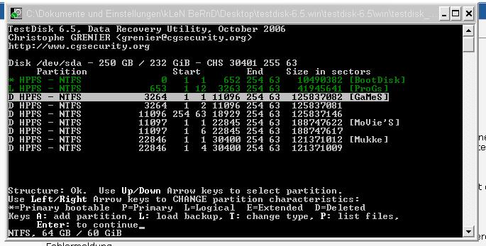

Im Fall wenn du die Daten nicht siehst
Stelle mal die Partition nach dem alten verkehrten Status wieder her.
Nach der tieferen Suche wurde deine Partition ProGs am Anfang bei Sektor mit dem Wert 12 gefunden.
Das sind Infos aus dem backup boot sector.
In der Partitionstabelle steht die Partition wohl mit 6,
Beides ist verkehrt.
Sollte immer 1 sein.
Sieht somit aus das die nicht syncron miteineinder laufen und ist somit ein Fehler bei NTFS,
Wenn keine Daten angezeigt werden gebe mal die Partition neu ein.
Verwende mal dazu den verkehrten Wert wie in der Partitionstabelle, da es damit ja vorher funktioniert hatte!
Wäre somit zwar auch falsch aber zumindest hatte es vorher funktioniert.
Dann hättest du für diese Partition die Ausgangsbasis wieder wie es vorher funktioniert hatte!
Wäre aber nur zum Daten sichern gedacht!
Starte Testdisk, bestätige bei der Log (Version 6.5) mit Enter und wähle wenn nötig deine Festplatte aus.
Bestätige dann bei Proceed und Partition Table Typ Intel jeweils mit Enter.
Bestätige bei Analyse mit Enter.
Bestätige bei Save auch mit Enter und erstelle ein Backup von der gegenwärtigen Situation.
Setze das jetzige logische Laufwerk mit dem Links oder Rechtspfeil auf D = gelöscht da zwei Partitionen nicht den glichen Speicherplatz belegen können.
Deine Partition ProGs mit dem Wert 12 muß mit dem Links oder Rechtspfeil auf D für gelöscht gesetzt werden gesetzt werden, da du den Speicherplatz für die neu eingegebene Partition benötigst!
Die Partition BootDisk usw. und auch die GaMes sollten grün angezeigt werden!
Du mußt immer bei Write die komplette Struktur schreiben.
Passe daher dort auf.
Teile auchmal mit ob du dort Backup BS benutzt hattest um die Partition ProGs zu schreiben!
Drücke dann die Taste a für die manuelle Eingabe der Partition.
Gebe an dem Menü der Reihe nach folgendes ein;
[ Cylinders ] [ Heads ] [ Sectors ] [ Cylinders ] [ Heads ] [ Sectors ] [ Type ] [ Done ]
.......653..............1..............6.............3263..........254............63............07......[Enter]
Der Wert bei Type 07 ist für Fat.
Hier siehst du den gleichen Status wie in deiner Partitionstabelle.
https://www.computerbase.de/forum/attachments/datenrettung-i-jpg.56311/
Bestätige dann mit Enter.
Achte bitte auf das L für logische Laufwerk ganz links bei deiner neu eingegebenen Partition.
Kann mit dem Links oder Rechtspfeil auf der Tastatur zugewiesen werden.
Hier muß deine eingegebene Partition und keine andere angezeigt werden.
Gehe auf Write bestätige mit Enter, y und Ok.
Jetzt wird die Partition in die Partitionstabelle eintragen.
Bestätige in Testdisk mit Quit.
Geht dann folgendermaßen mit dem Versuch einen neuen Bootsektor zu schreiben weiter;
Gehe mit dem Pfeil auf das Menü Advanced und bestätige mit Enter.
Deine eingegebene Partition muß ausgewählt sein.
Bestätige dann bei [Boot].
Gehe auf [Rebuild BS].
Das sollte nur oder höchstens einige Minuten laufen.
Wenn es länger braucht (Stunden etc.) ist es ein Hinweis auf ein beschädigtes Dateisystem.
Breche dann ab.
Dann hilft nur Datenrettungssoftware.
Es ist gefährlich einen defekten Bootsektor zu schreiben.
Wenn es normal durchläuft siehst du hinterher das Menü [ List ].
Bestätige dort bitte mit Enter.
Schaue ob dort deine Dateien angezeigt werden.
Ist ein sehr wichtiger Hinweis, daß der Extrapolated Bootsektor (so heißt der neu geschriebene) das Dateisystem richtig erkannt hat und somit auch die Dateien anzeigt.
Beende das Menü List dann einfach mit q drücken.
Dann siehst du bei Rebuild BS auch das Menü Write.
Gehe da nur drauf wenn du deine Dateien gesehen hast.
Wenn du bei List ein Error gesehen hast anstatt Dateien bestätige bitte auch nicht bei Write.
Ansonsten kannst du bei Write mit Enter und y bestätigen.
Starte im Fall neu und überprüfe das Ergebnis.
Achte auf jeden Fall auf chkdsk.
Führe daher erstmal kein chkdsk aus.
Die Partition ist beim nächsten Systemstart vorhanden.
Bei einem Fehler im Dateisystem kann daher Autochk (chkdsk) kommen.
Beende chkdsk damit es erstmal keine Änderungen an deine Daten vornimmt.
Geht normalerweise innerhalb von 10 Sekunden durch Tastendruck.
Dann hast du immer noch die Möglichkeit die mit Datenrettungssoftware ohne Änderung durch chkdsk wiederherzustellen.
Wenn du bei List deine Daten siehst könntest du in Testdisk auch die Daten komplett kopieren.
Ist empfohlen!
Viele Grüße
Fiona

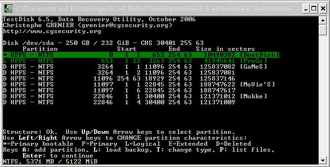

also das was du jetzt gesagt hast, habe ich noch nicht gemacht. Mir ist aufgefallen das die Patitionen die da sind auch D gestellt sind und die Partition die nicht da ist also Progs die ist auf L.
Wenn ich das jetzt richtig verstanden habe, dann soll ich jetzt alles wieder so wie auf dem 3. Screen wiederherstellen oder wie? ´Hört sich alles so kompliziert an.
MfG
Ich weiß das es viel aussieht.
Kommt eher daher das ich jeden Tastendruck aufgeschrieben habe.
Normal ist es schnell erledigt.
Wichtig ist die untere manuell Anleitung mit dem Startsektorwert 6.
Normal sollst du mal die tiefere Suche durchführen.
Wenn du deine Partition ProGs siehst sollst du die markieren und p drücken ob du deine Daten siehst.
Teile es mit.
Wenn du da eine Fehlermeldung siehst dann sollst du die auf D setzen.
Drücke dann a und gib die mit dem Sektor wie die vorher war mit 6 ein.
Setze mir dann wenn du nicht klarkommst einen Screen.
Alle deine Partitionen die einen Namen haben solltest du auch setzen.
Das bedeutet deine Systempartition BootDisk auf Stern und die anderen auf L.
Dann wird wie in der Beschreibung oben erklärt die Struktur in die Partitionstabelle eingetragen.
Weiter geht es mit dem Versuch einen Bootsektor für die Partition ProGs zu schreiben.
Ich empfehle da die verkehrt ist diese wenn die Daten mit List angezeigt werden zu kopieren.
Auch dazu habe ich dir ein Beispiel gesetzt.
Auch kannst du wenn die Daten angezeigt werden den Bootsektor schreiben.
Vielleicht wird dabei auch der backup sector syncronisiert.
Auf jeden Fall wäre es eine vorübergehende Lösung, da die Daten gesichert werden sollen und die Partition standardmäßig neu erstellt werden sollte.
Diese Infos beziehen sich aus deiner vorigen Partitionstabelle bei der die Partition ProGs noch funktioniert hat.
Viele Grüße
Fiona

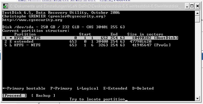

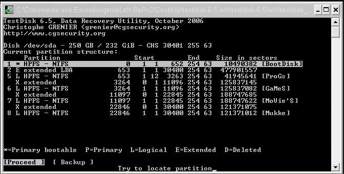

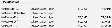

So,
tut mir Leid das ich ewig nicht geantwortet habe, aber hatte keine Möglichkeit ins Internet zu gehn. Leider habe ich es immernoch nicht hinbekomm. Tut mir auch Leid. Ich habe probiert den Sector wieder auf 6 zu setzen, aber irgendwie schreibt er es nicht um. Ich habe auch die Partitionen die ich sehe auf L und die Progs auf D gesetz, aber er macht das nicht. Ich drücke dann wenn ich das gemacht habe auf Enter und dann auf Write, dann zählt er irgendwas bis 4200000 oder so, nach einem Neustart ist alles wieder beim alten, Progs auf L und der Rest auf D. Habe noch einmal Screens vom Zustand gemacht.
MfG
ps: Danke nochmal für dein Durchhalten, ich probiere nochmal Inet hinzubekommen... Hättest du ICQ, MSN oder was anderes?
Bestätige bei Backup auch mit Enter.
Bestätige jetzt wieder mit Enter und gehe auf die tiefere Suche Search!.
Lasse die fertig laufen.
Ich gehe jetzt von diesen Screen aus.
https://www.computerbase.de/forum/attachments/3-ergebnis-der-tieferen-suche-jpg.56664/
Die Partition BootDisk passt und ist mit Stern als primär aktiv bootfähig.
Die anderen Partitionen, die du benötigst, mit Namen mußt du für eine Wiederherstellung mit dem Links oder Rechtspfeil auf L für logisches Laufwerk setzen.
Die sollten dann grün angezeigt werden
Breche dann ab.
Ist empfohlen!
https://www.computerbase.de/forum/threads/232924/
Viele Grüße
Fiona
Ach Fiona, ich weiß garnicht wie ich dir danken kann?! Würde dir 100 Karmapunkte geben, aber gibts ja nicht mehr. Ich habe es nochmal mit dem 12 auf 6 probiert, er hat es zwar immernoch auf 12 aber ich habe die Platte trotzdem...
Vielen Dank
Freut mich das es geklappt hat! :)
Bitte bedenke das es keine endgültige Lösung ist!
Kopiere bitte die Dateien oder mache ein Backup.
Lösche die Partition dann, erstelle die erneut und formatiere die normal.
Kopiere die Dateien dann zurück.
Checke es dann mit chkdsk Laufwerk: /r über Start / Ausführen / cmd .
Überprüfe auch mit Testdisk ob der Sektorwert dann Standard 1 anstatt 12 ist.
Viele Grüße
Fiona
