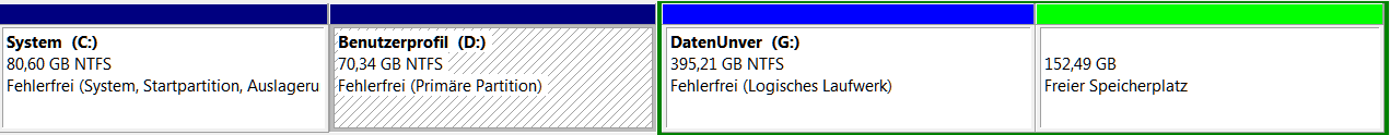

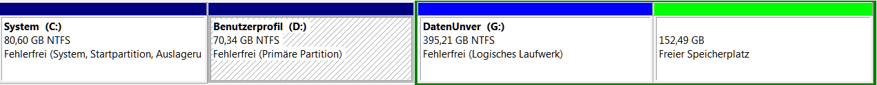

Die letzen 3 Partitionen wurden durch Paragon gelöscht. Die Platte sieht jetzt so aus:
Durch das Löschen der Partitionen ist jetzt 150 GB freier Speicher da. In der Mitte müsste mein Truecrypt volume (welches ich unbedingt brauche) liegen. Jede der 3 Partitionen war ziemlich genau 50GB groß.

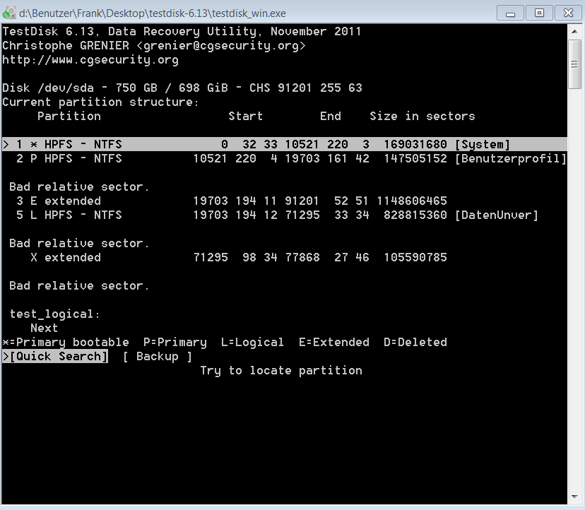

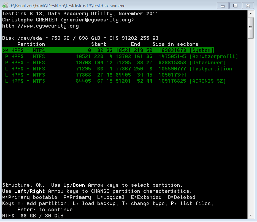

also ich habe jetzt TestDisk in der quicksearch laufen lassen und folgendes Ergebnis erhalten:
Ich bin schon ganz aufgeregt :) Das Programm hat glaube ich schon alles gefunden "Testpartition" habe ich die Partition H genannt und am Ende hat er auch Acronis SZ gefunden und dazwischen das müsste die Truecrypt Partition sein!!!
Wie mache ich jetzt weiter??
Das erstaunliche ist, dass die TrueCrypt-Partition gefunden wurde - das deutet fast darauf hin, dass Paragon die erweiterte Partitionstabelle nur beschädigt hat, der Eintrag für die logische TrueCrypt-Partition jedoch nicht gelöscht wurde (verschlüsselte Partitionen können von TestDisk ansonsten nicht gefunden werden). Da es das letzte mal überhaupt nicht geklappt hat, mit TestDisk eine logische Partition anzulegen, würde ich vorschlagen, du bindest die Partition mit TestCrypt ein, sicherst die Daten und spielst diese anschließend in eine neu angelegte Partition zurück. Gib in TestCrypt beim "Custom Analyzer" mal folgende Bereiche ein:

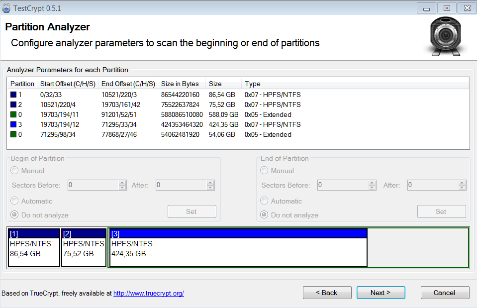

77868/27/1-77868/28/1
84405/33/1-84405/35/1
Edit: Ich nutze die Version 0.51 von Testcrypt. Ich finde dort keinen Custom Analyzer. Bei mir sieht das so aus:
Ich kann auch nur was eingeben wenn ich eine Partition markiert habe. Wie mache ich das jezt bzw. welche Partition soll ich markieren?

Edit: Als ich Testdisk habe nochmals laufen lassen, ist mir folgendes aufgefallen mit Bad relative Sector. Hier der Vollständigkeit halber noch ein Bild. Hat das was zu bedeuten?
Klick einfach auf "Next" - auf der nächsten Seite kommt dann der "Custom Analyzer". Dort kannst du die beiden Bereiche angeben - einfach den Teil vorm Bindestrich bei "Start Offset" und den Teil nach dem Bindestrich bei "End Offset" einfügen.

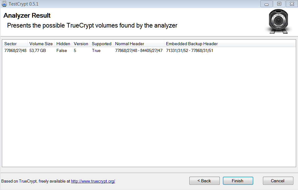

O.k. ich habs so gemacht wie Du gesagt hast.
Es hat auch was gefunden:
wie mache ich jetzt weiter?
O.K. habe jetzt Deinen anderen Thread gefunden. Aber Mount als Backup-Header oder als normal?
Es wurde nur der normale Header gefunden, daher "Mount as normal header".
Genial Es hat funktioniert!!!!!! Dank Dir und Deiner genialen Software :daumen::daumen::daumen:

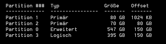

nach durchforsten diverser Foren bin ich in diesem Thread gelandet. Ich habe mir schon Hoffnungen gemacht, habe die oben beschriebene Vorgehensweise ausprobiert, hat leider nichts geholfen:-(
Aber alles der Reihe nach, also mein Problem:
Ich habe linux und windows paralell laufen. Im linux habe mit Truycrypt 7.1a eine Festplatte komplett verschlüsselt (Ohne vorher Partition zu erstellen). Im Windows habe ich dann, so ungeschickt man manchmal ist (ich könnte mich verhauen), die Festplatte im Datenträgerverwaltung initialisiert! (Kann leider keine Screenshots liefern - es war so ein rotes Kreuzchen). Versuche im TrueCrypt disk zu mounten sind fehlgeschlagen, auch das wiederherstellen der embedded Header hat nichts gebracht (Ich hatte leider kein Backup des Header angelegt gehabt), genauso wenig das Suchen nach TC-Volumen mit TestCrypt.
Meine Frage an die Forumgemeinschaft, insbesondere an Simpson474:
Gibt es noch einen Hoffnungsschimmer das Volumen wiederherzustellen? Nach dem Initialisieren wurden keinerlei Daten auf diese geschrieben, natürlich.

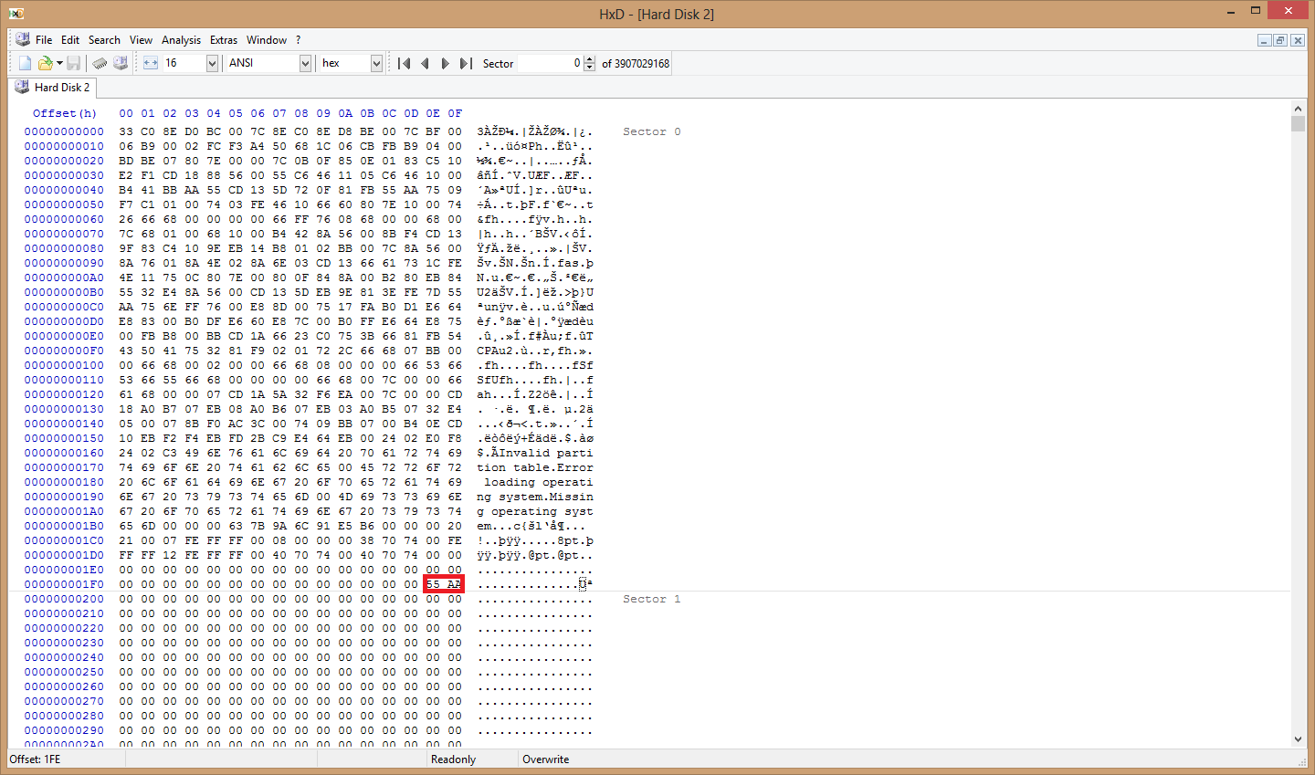

Wenn TestCrypt nichts gefunden hat, so sieht es sehr düster aus. Bei vollständig verschlüsselten HDDs liegt der normale Header im ersten Sektor der HDD - dieser wird beim Initialisieren der HDD überschrieben (der Hidden-Volume Header überlebt eine Initialisierung mit MBR, der Header für ein normales Volume jedoch nicht). Der integrierte Backup Header liegt am Ende der HDD und sollte von TestCrypt mit der Option "Automatic" bei "End of Volume" gefunden werden - sofern dieser vorhanden ist: leider gibt es einen Bug in TrueCrypt, wodurch kein Backup-Header geschrieben wird, wenn die Formatierung beim Erstellen des Volumes abgebrochen wird.
Ansonsten kannst du noch eine Sache probieren: entferne den MBR am besten unter Windows mit HxD ("Extas" -> "Open Disk", pass aber auf, dass du die richtige HDD erwischt) indem du die beiden markierten Hex-Zahlen 0x55 und 0xAA durch andere ersetzt, z.B. 0xDE 0xAD. Anschließend kannst du unter Linux probieren, die HDD mit dem Haken bei "Use backup header embedded in volume if available" einzubinden - wenn das nicht klappt, so denke ich, hast du keine Chance mehr.
Simpson474, Danke für den Vorschlag
habe wie beschrieben MBR entfernt, hat leider nichts gebracht. So wie es aussieht muss ich den Tatsachen ins Augen sehen und Adé meinen Daten Sagen :-((
