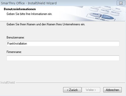

Hallo ich habe hier gerade einen Rechner auf dem ich eine Druckersoftware installiert habe und dabei wurde mir folgender Name vorgeschlagen:
Das ist ein Benutzerkonto das vor Jahren bei der Installation des PCs von einem Kollegen benutzt und anschließend gelöscht wurde. Ich bin mir auch sicher, dass das stimmt, da wir das immer so machen (nach Installation löschen).

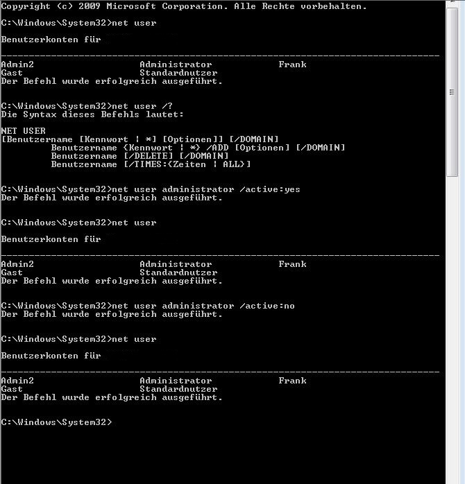

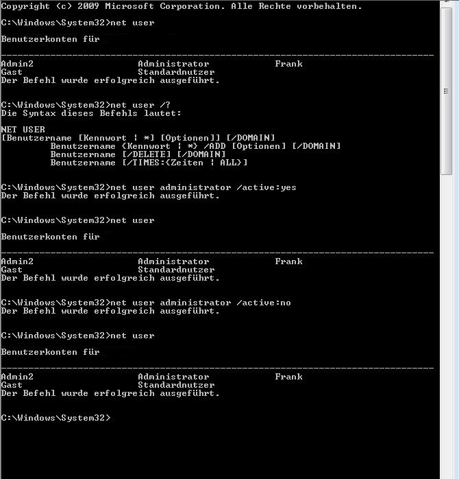

was soweit O.K. ist aber das Konto "FrankInstallation" ist eben nicht dabei. Wenn ich mittels "net user" nachgucke bekomme ich das geliefert:
irgendwie scheint der Befehl nicht net user nicht geeignet zu sein die Benutzerkonten aufzulisten. Ich weiß auch nicht, ob das ein Darstellungsproblem der CMD ist, aber das aktuelle Konto ist "Frank" und steht da so komisch da.
Ich will nun wissen was es mit dem Konto "FrankInstallation" auf sich hat. Woher hat die Druckersoftware das - das Konto gibt es einfach nicht?
Irgendwelche Registryleichen, die der Druckertreiber da gefunden hat. Wenn man einen User löscht, bleibt ja dennoch vieles an Infos in der Registry bestehen.
Hmm, bei mir ist es auch so, egal welches BS, dass der Benutzer, den ich als erstes angelegt habe auch der ist, auf den der Rechner "registriert" ist. Da ist es auch egal, ob ich das Konto danach lösche, weil wir hier ne Domäne haben. Der Name taucht immer wieder auf und unter XP konnte man den Namen auch sehen, wenn man bei Arbeitsplatz rechtsgeklickt hat und dann auf Eigenschaften gegangen ist. Da standen dann Informationen zum Betriebssystem, Arbeitsspeicher und eben auch zum Benutzer...
Schau mal hier nach:
http://support.hp.com/de-de/document/bgh05548
Ändere den dort angegebenen Registry-Eintrag und es sollte gut sein.

fcn4ever: Danke Dir super Link! Schon geändert...
solche seltsamen Vorschläge ermittelt die Installationsroutine, meist bestehend aus Systemvariablen. Sowas kann man bei Erstellung von Installern vorgeben. Vorgaben sind oft in der Setup.ini zu finden.
Mal versucht, die Systemvariablen per Set-Befehl bzw. Systeminfo in der CMD abzufragen?
