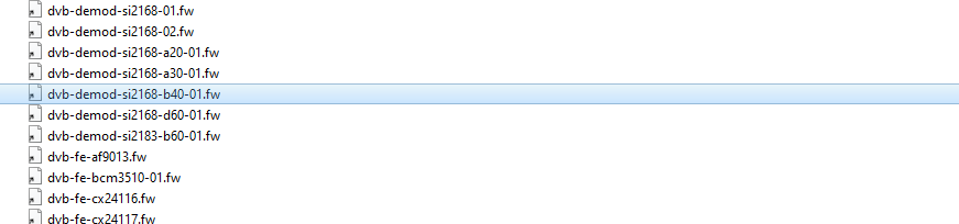

hey gab vor Kurzem mal ne DVB-S2 PCI Karte unter Linux eingerichtet.
Der Spaß funktionierte erst nachdem ich im /lib/firmware/ Ordner die passende Firmware
platziert hatte.
Das gibt's eine Wiki-Seite mit allen verfühbaren Firmwares je nach Karte.
Irgendwo gibt's da auch eine "NOOB" Anleitung für den Befehl "w_scan" aus dem Paket "w-scan" um
die Sender suchen zu lassen.
Auf /lib/firmware kann ich per SSH zugreifen und da ist die FW für die WinTV z.b. enthalten :
w_san hab ich in den DVB Tools gefunden, probiere ich gleich mal.
"This is a console-only addon" -> bringt mich erst mal auch nicht weiter.
Raspberry PI (1, 2, 3!!) -> Nix von Pi 4, noch ein Briefbeschwerer brauch ich nicht. :)
ok, würde mal die Wiki-Firmware Datei binär/bzw. Hexadezimal vergleichen mit der die schon drauf ist.
Manchesmale reicht auch das Dateidatum/Größe um einen ungefähren Vergleich anzustellen.
Und Himmel ja, unter Linux gibt's auch DUMMY-Files.

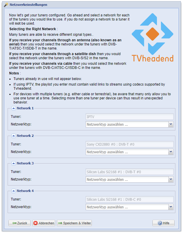

Update mit geänderter Hardware zum Testen:
Pi3 mit frischen LibreELEC
Die org. Pi TV Karte wird nicht erkannt, die WinTV Solo aber:
LibreELEC (official): 9.1.501 (RPi2.arm)
PI3:~ # lsusb
Bus 001 Device 004: ID 046d:c52b Logitech, Inc. Unifying Receiver
Bus 001 Device 006: ID 24ae:1005
Bus 001 Device 010: ID 2040:8268 Hauppauge
Bus 001 Device 005: ID 05e3:0610 Genesys Logic, Inc. 4-port hub
Bus 001 Device 008: ID 0424:7800 Standard Microsystems Corp.
Bus 001 Device 003: ID 0424:2514 Standard Microsystems Corp. USB 2.0 Hub
Bus 001 Device 002: ID 0424:2514 Standard Microsystems Corp. USB 2.0 Hub
Bus 001 Device 001: ID 1d6b:0002 Linux Foundation 2.0 root hub
Update 2:
Tvheadend erfolgreich installiert und beide Karten werden erkannt:
Update 3:

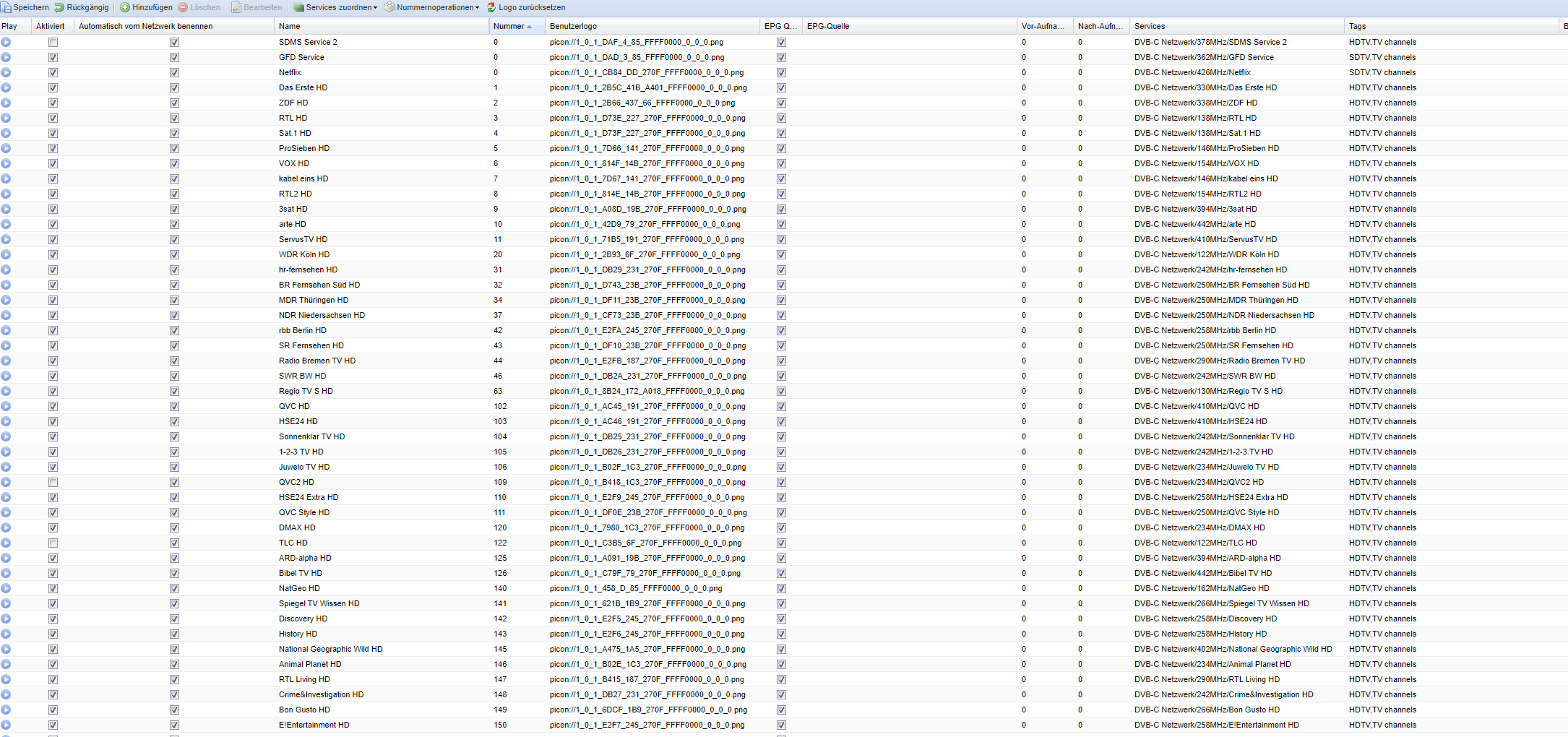

DVB-T2 HD ist mit beiden Karten nichts zu wollen, keinerlei Sender gefunden. DVB-C -> 558 Radio und TV Sender.
Das Problem lag irgendwo bei Tvheadend oder Tvheadend HTSP Client.

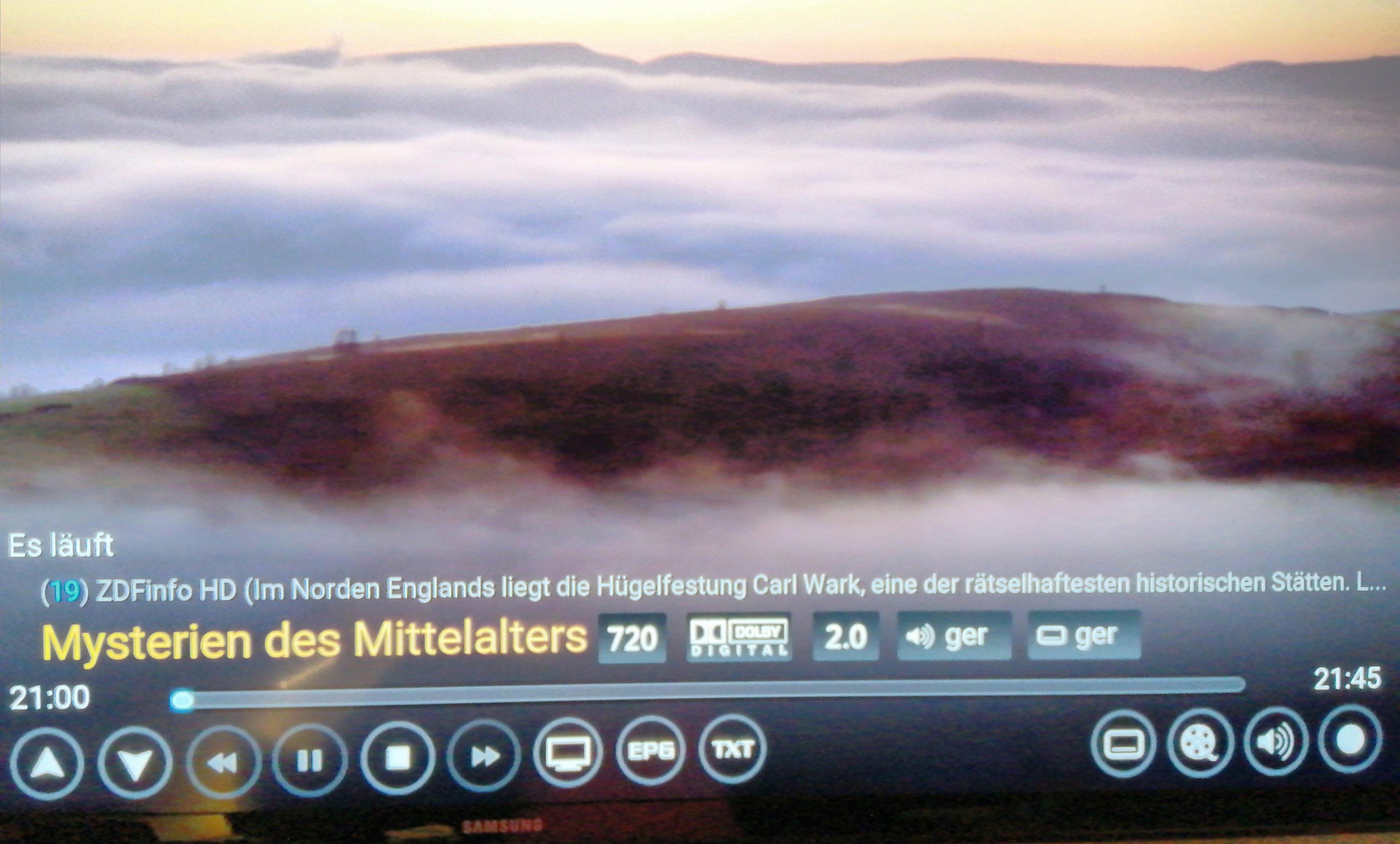

DVB-C (über 500 TV und Radio Sender) auf den Pi 4 -> :daumen:
DVB-T2 HD probiere ich später noch mal.

Die Standardkonfiguration von tvheadend war bei mir nicht auf DVB-T2 ausgerichtet - vielleicht hilft dieser guide etwas weiter: bei den Muxen muss zB DVB-T2 eingestellt sein.
da steht
Wichtig: die vordefinierten Muxe für Deutschland (de-xxx) funktionieren NICHT für DVB-T2, da hier überall DVB-T Definitionen drinstehen. aa-All.txt hat DVB-T2 Definitionen!
Also bei DVB-Inputs in TV-Adapter eine korrekte Zuordnung von Netzwerk DVB-T2 auf den DVB-T2 empfänger und das DVB-C Netzwerk auf den DVB-C Empfänger. Unter Muxe stehen dann die Frequenzen, die im jeweiligen Netzwerk erkannt wurden/eintragbar sind mit den Muxen (=Fernsehsendern, Services usw.)

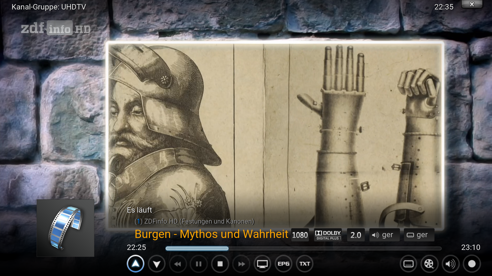

DVB-T2 HD funktioniert jetzt auch. aa-All.txt ist die Lösung, es werden alle Sender (öffl. und die Privaten) gefunden.
Ohne Stolpersteine scheint es aber nicht zu geben, die Anleitung ist so auch nicht (oder nicht mehr) korrekt. Die aa-All.txt soll in den Ordner: /usr/share/dvb/dvb-t , den gibt es aber nicht, auch nicht den der in der Anleitung weiter unten genannt wird.
Korrekt ist der versteckte Ordner:
/.kodi/addons/service.tvheadend42/dvb-scan/dvb-t

Update vom Update:
Das ganze funktioniert auch mit den Pi4, oben war der Test auf den Pi3.
