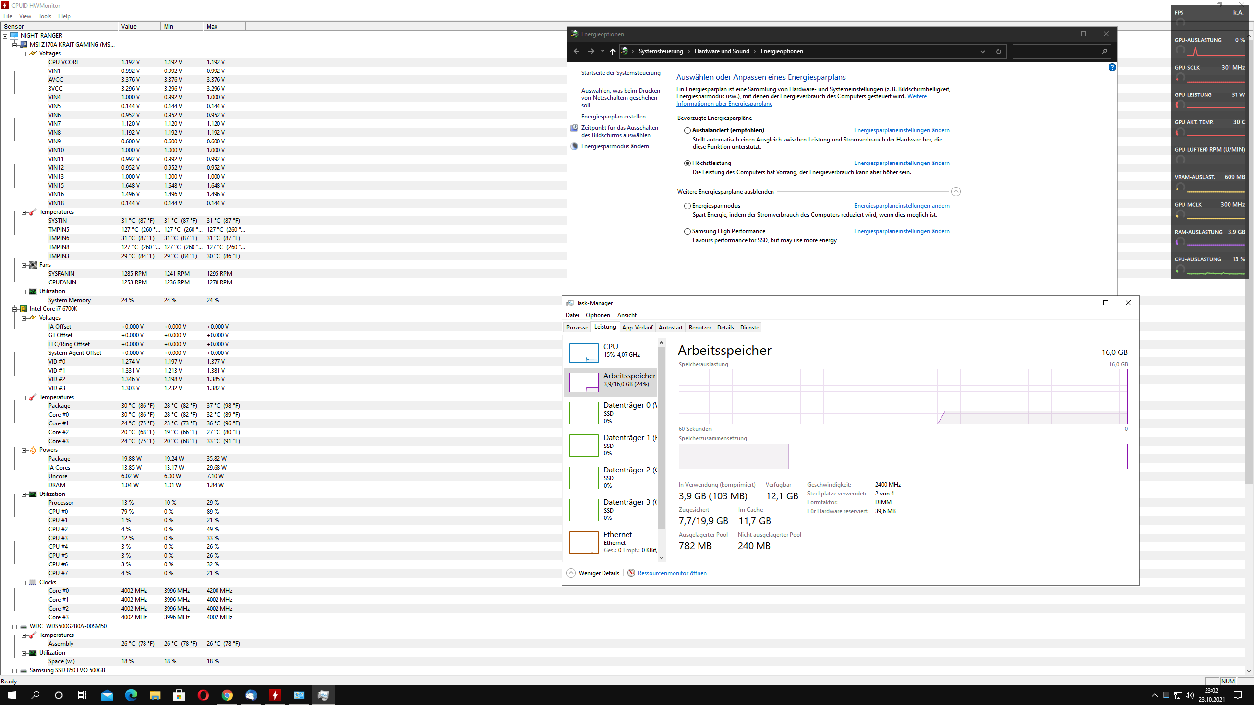

Und wie bereits oben gesagt: Gibt uns mal die Temps, nim da mal HWiNFO64 oder so daher.
Restart habe UEFI Update gemacht hat von alleine alles Default gemacht musste V Core u.s.w. neu einstellen.
Bilder wegen Temp kommen jetzt:

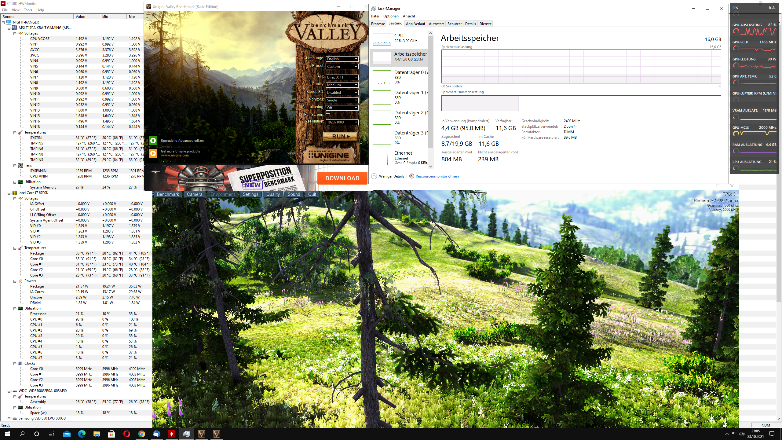

Idle nur YT auf
Bench läuft Ruckelt wie Blöde ^^ Glaube werde vielleicht doch mal Windows neu Installieren seit 07.12.2019

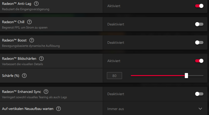

Bin in Abgesicherten Modus gegangen habe dann die neuste Version von dem Tool Display Driver Uninstaller genommen. Habe dann komplett 2x scan gemacht um alles zu löschen, danach bin ich Normal in Windows rein habe sofort den neuesten Grafiktreiber genommen bevor Win reagieren konnte und habe den Installiert. Habe mal zum Test Euro Truck 2 angeworfen und siehe da Ta taaa es läuft keine Drops/Lags mehr Autos fahren normal und machen keine Lag Sprünge mehr. Bin Mega Happy bis jetzt.
Wichtig ist alles im Abgesicherten Modus zu deinstallieren im Normalen Windows 10 bleiben Irgentwo Reste übrig ... Vielen Dank an euch CB Gemeinde habe hier alles durchsucht und bin auch fündig geworden.
Grosses Lob auch an die Download Funktion hier man findet wirklich alles Top Top ....
Kleiner Nachtrag was auch wichtig ist:
Auf vertikalen Neuaufbau warten wenn ihr Drops habt immer auf [ Immer aus ] !!!
