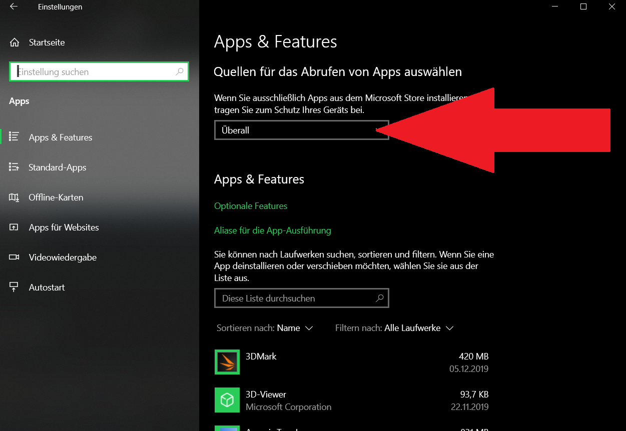

Edit: Lösung gefunden: Unter [Apps & Features] kann man unter Quellen für das Abrufen von Apps auswählen dort war [Überall - aber vor der Installation einer App warnen, die nicht aus dem Microsoft Store stammt] ausgewählt, man muss das zu [Überall] ändern.

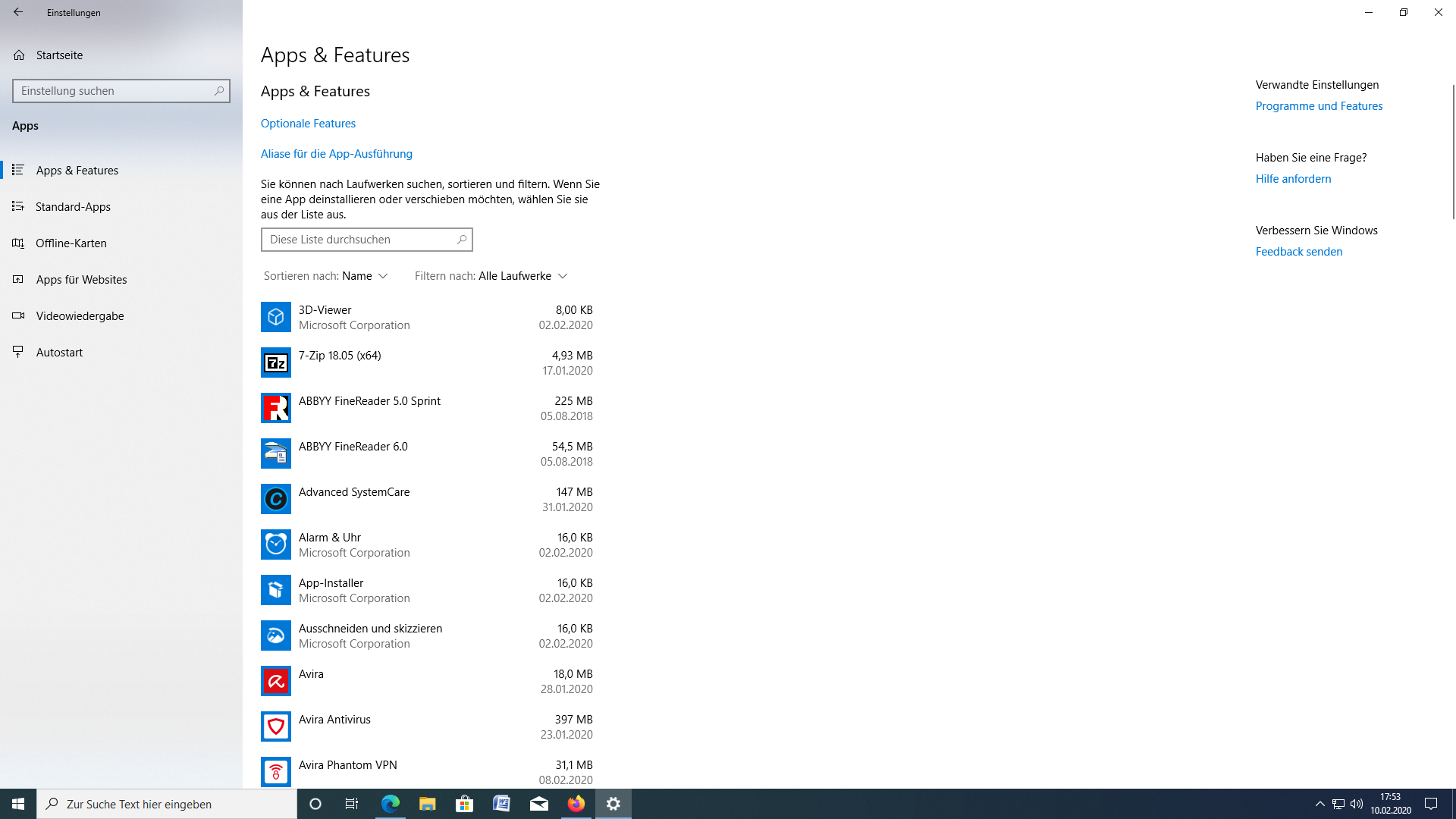

Ich vermag das nicht ganz nach zu vollziehen, bin wahrscheinlich nicht schlau genug. Wenn ich [Apps & Features] aufrufe, finde ich keine "Quellen". Kannst Du mir helfen?
@PcJo
Du hast es direkt oben stehen, wenn Du Apps & Features aufsuchst.
Zunächst vielen Dank. Ich finde es trotzdem nicht.
Hast du da den 1909
Oder hast du da gar nicht ganz noch oben gescrollt?
so sollte es aussehen ... (1909).

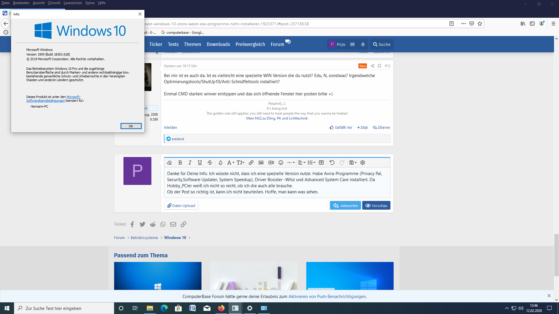

Bei mir ist es auch da. Ist es vielleicht eine spezielle WIN Version die du nutzt? Edu, N, sonstwas? Irgendwelche Optimierungstools/ShutUp10/Anti-Schnüffeltools installiert?
Einmal CMD starten: winver eintippen und das sich öffnende Fenster hier posten bitte =)
Reaktionen: areiland
Danke für Deine Info. Ich wüsste nicht, dass ich eine spezielle Version nutze. Habe Avira-Programme (Privacy Pal, Security,Software Updater, System Speedup), Driver Booster -Whiz und Advanced System Care installiert. Da Hobby_PCler weiß ich nicht so recht, ob ich die auch alle brauche.
Ob der Post so richtig ist, kann ich nicht beurteilen. Hoffe, man kann was sehen.1581511630634.png
Es erscheint mir alles normal. Wie siehst Du das?
Naja, angesichts dieser Palette an Optimierungstools verwundert es mich jetzt nicht wirklich, wenn Dein System offensichtliche Ungereimtheiten zeigt. Zumindest ist Dein Windows fast auf dem aktuellsten Updatestand.
