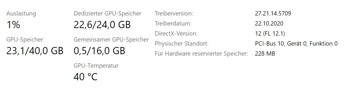

Lightroom CC nutzt vorwiegend dedizierten Speicher, hier ein Screenshot:
Warum wird hier überhaupt ausgelagert? Steht doch genügend VRAM zur Verfügung?

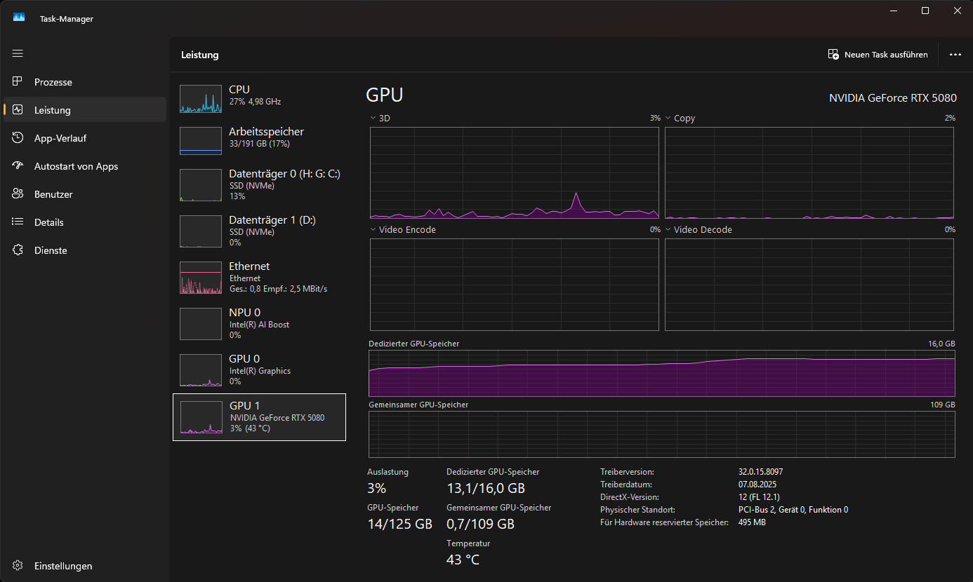

Adobe Programme (Lightroom, Photoshop) arbeiten da leider sehr komisch, ist viel Speicher vorhanden wird auch viel Speicher genutzt. Aus der Beobachtung raus schreibt mir Lightroom den Dedizierten VRAM vorsorglich komplett Voll, scheint ja mehr als genug vorhanden zu sein. Alles drüber geht in den RAM, und dann fängt das Programm bzw der PC an zu hängen. Ein komplett hausgemachtes Problem von Adobe leider, dennoch wäre das eine Idee die ich gerne mal testen wollen würde.

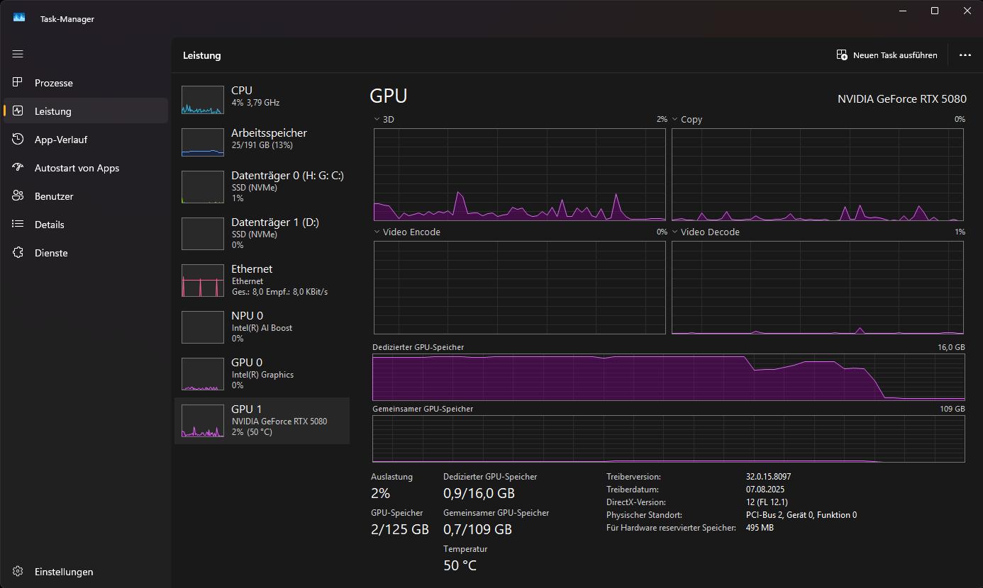

Nach dem Schließen von Lightroom:

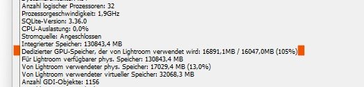

Ja, das Problem ist leider mehr als real aktuell. Aus irgendeinem Grund klatscht Lightroom insbesondere bei KI Masken und/oder Presets den VRam komplett voll. Und sogar darüber hinaus (siehe Screenshot).
Danach tritt der gleiche Effekt ein, wie wenn in einem Spiel der VRam voll läuft, es ruckelt einfach alles.
Lightroom zeigt in den Einstellungen bei einer 16gb Grafikkarte 15,5gb an. Ich gehe davon aus das diese Menge einfach herangezogen wird. Egal ob frei oder nicht. Aber wenn im Desktop schon 2-3gb VRam belegt sind läuft er halt komplett voll und dann ruckelt alles.
Das passiert auch schon nach zwei, drei Fotos. Nicht erst nach 30min.
Lightroom bräuchte einen Regler in dem man VRam beschränken kann oder man müsste den Registry Eintrag finden in dem die 15,5gb geschrieben sind.

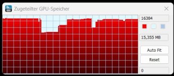

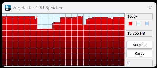

@DCM Also bei mir funktioniert es einwandfrei. Ich habe letzte Woche schon jede Menge bearbeitet und jetzt hab ich auch grad ca. 100 Fotos hintereinander fertig gemacht.
Meine Vram Auslastung anbei - geht nicht über 15,8gb.
Gefühlt ist die Bearbeitung gesamt etwas langsamer als bevor ich rBar aktiviert habe, aber dafür ruckelt nichts mehr und ich muss LrC nicht neu starten. Der Export ist durch die GPU Unterstützung auch sehr schnell.
