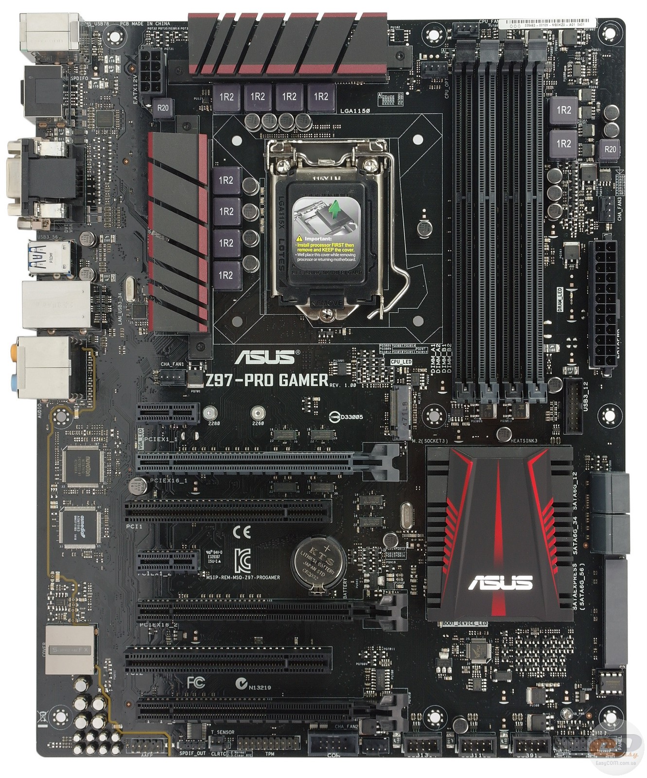

Ich könnte ja die R9 ganz normal einbauen und die Soundkarte in den unteren PCI Slot setzen, da dieser ja dann theoretisch wieder frei wäre.
1. Meint ihr die Soundkarte würde der R9 390 dann die Luft zum "atmen" nehmen?
2. Geht das vom Abstand her klar oder könnten sich die Sound/Grafikkarte in die quere kommen? *R9 390* *Mainboard*
3. Würde die R9 390 so noch genügend gekühlt oder eher zum Hitzkopf werden? (Gerade in meinem Gehäuse, die Lautstärke ist mir wichtig)

Du kannst die Soundkarte prinzipiell in jeden PCIe-Slot stecken. Dem Bild nach hast du die unteren 16x Slots ja nicht belegt.
Steck die Soundkarte ganz nach unten oder drüber.
Hatte die Soundkarte bei meiner HD7870 und jetzt bei meiner GTX 970 direkt drüber und keine Probleme.
Nimm, welche du möchtest ;)
würde die SK auch einfach in den untersten slot stecken.
Das man die egal wo stecken kann wusste ich gar nicht, wieder was gelernt, Danke euch!
Dann werde ich das auf jeden Fall machen.
