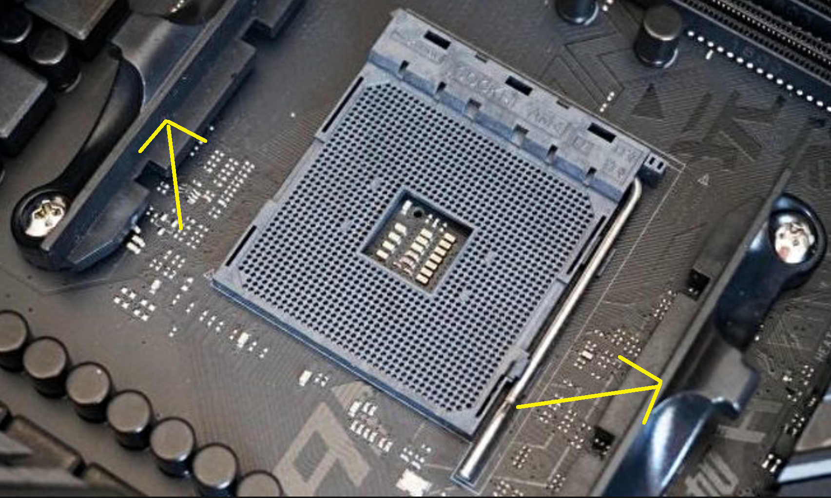

@HK-Honk schonmal überlegt den Kühler mit einem (oder 2) Kabelbinder(n) zu befetigen, schau dir mal ein paar Videos zum AM4 Sockel an! Der Kühler wird ja mit einer Schraube direkt auf dem Kühler fixiert. Da der AM4 Sockel oben und unten diese Nasen hat, sollte das gehen. Bevor du den in Rente schickst, solltest du das probieren.
Schau hier:
805171
