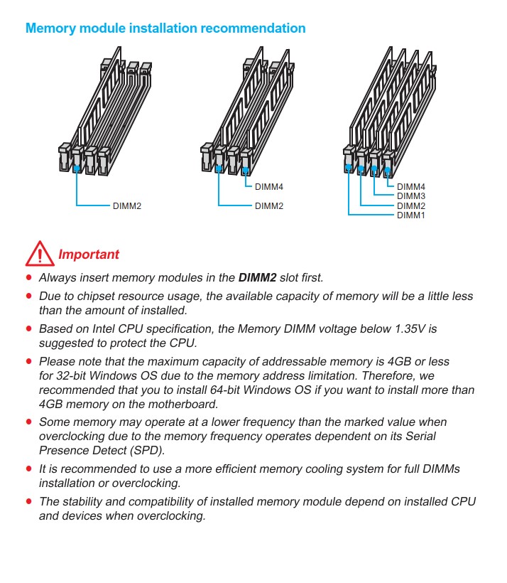

ramstick in slot 4 bootet den pc ohne probleme. Liegt also weder am stick noch an den slots (zum glück....)
Ramstick in slot 4 sorgt aber dafür dass dieser "reboot and select proper boot device" screen auftaucht, das passiert nicht mit stick in slot 2.
Ich schau jetzt nochmal nach optimierten settings, hab eben nochmal bezüglich des boot managers geschaut und bin auch nicht fündig geworden.. Frage mich ob ich mich einfach doof anstelle oder es doch nicht so einfach ist wie ich gerade denke.

Der RAM muss entsprechend kompatibel zum DualMode gesteckt sein. Ansonsten das Handbuch beachten!

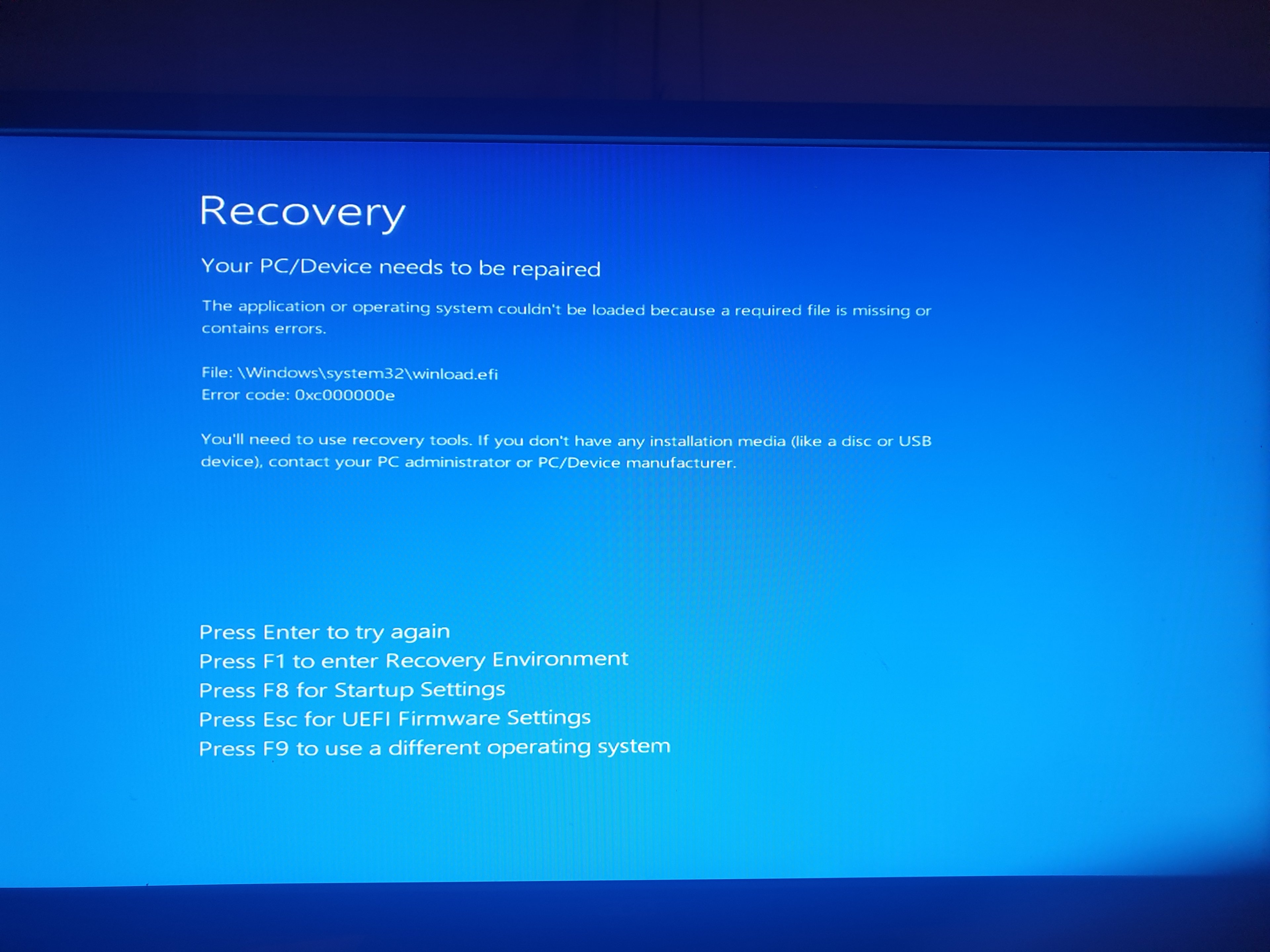

2. Ramstick rein, pc meckert ordnungsgemäß sofort dass memory hinzugefügt wurde und fragt mich ob ich standard values einstellen will, hab die Auswahl bestätigt. Jetzt started mein PC zumindest mit 2 ramsticks in 2&4 config aber scheinbar hats irgendwie mein os zerschossen die datei windload.efi sei beschädigt worden.
Ist aber kein großes Problem dann wipe ich die m2ssd und installieren windows neu und hoffentlich sollte das alle fehler gelöst haben..

Das korrupte OS um das es sich handelte war das OS meiner SSD, nach dem BIOS Reset hat mein System von der normalen SSD zu booten, weshalb gemeldet wurde, dass das OS korrupt ist.
ICH GLAUBE jetzt ist alles so wie es sein soll, will nicht zu früh reden aber der PC bootete gerade völlig normal mit vollen 16 GB in Slot 2u4 ohne Probleme. Hoffe, das ändert sich nicht, wenn ich auch die GPU einbaue.
