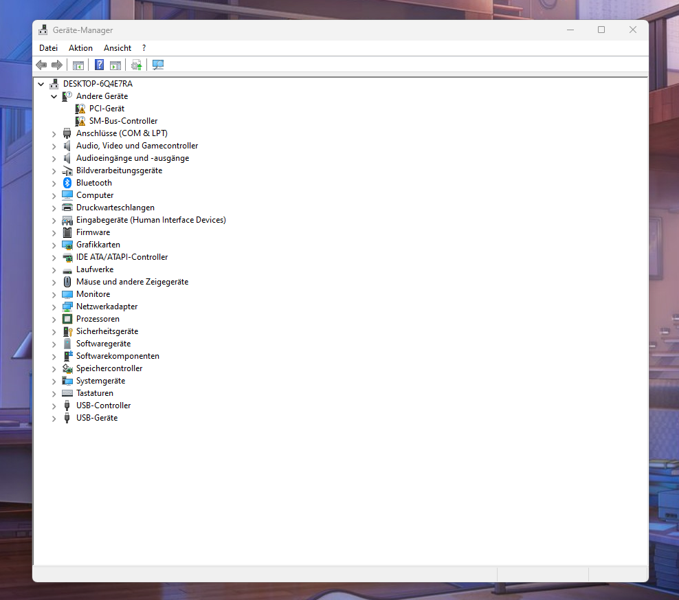

ich habe im Gerätemanager 2 fehlende Treiber, ich habe gesucht aber nichts dazu gefunden, Update ist gemacht und die anderen Treiber sind auf dem neuesten Stand.

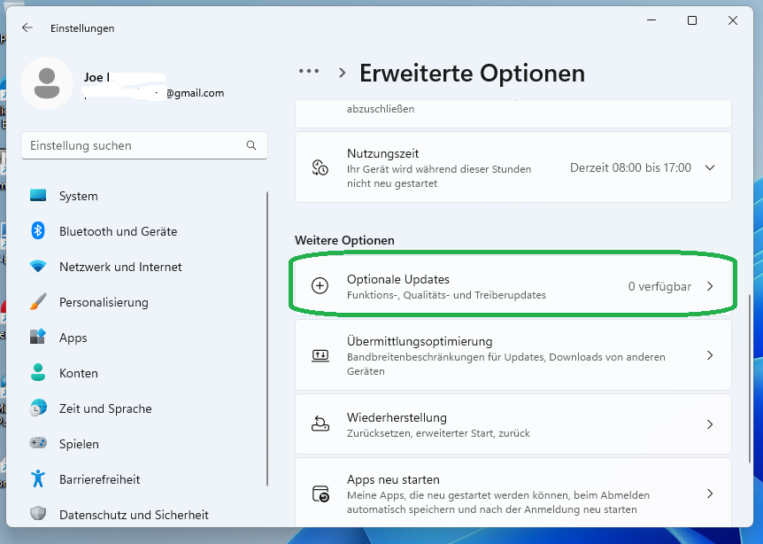

Windows Update - optionale Updates (Treiber).
Wenn dort noch nichts kommen sollte,

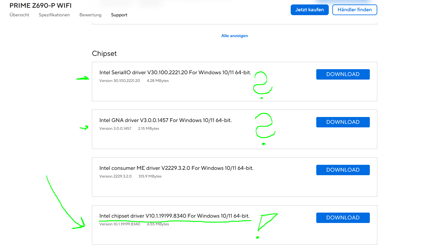

musst du die Intel Chipsatz Treiber (Inf-Dateien) z.B. bei Asus nehmen,
auf der Seite zu deinem Mainboard..
Der SM-Bus ist dann sicher weg, PCI-Gerät sehr wahrscheinlich auch,
je nachdem auch den "Intel SerialIO driver" dort nehmen, bei ASUS zu deinem Mainbaord.
Joe58 schrieb:
chau mal unter Windows Updates > erweiterte Optionen > optionale Updates
So siehts bei Windows 11 aus, bei Windows 10 werden die auf der Windows Update Seite
direkt angezeigt, etwas unterhalb aber nicht unter Erweiterte Optionen.
Könnte aber Windows 11 sein bei ihm, abgerundete Ecken des Fensters (Gerätemanager)
Von "deiner" Seite zum ASUS Prime Z690-P WIFI

Da der Intel ME Treiber wohl bereits Installiert wurde,
der kommt nämlich über die Optionale Windows Updates (Treiber),
wird er wohl die Intel Chipsatz Treiber noch selbst installieren müssen.

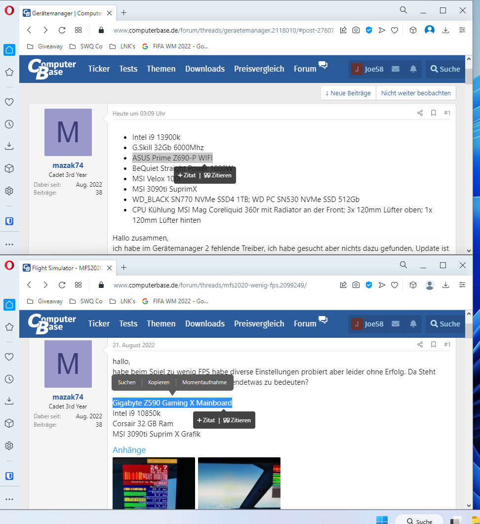

Das ist ein anderer PC. Ob er das Win 11 übernommen hat, oder das sein zweiter PC ist, steht nicht fest.
Wenn er von dem alten PC Gigabyte, die Windows Installation, mit den Treibern, auf den neuen PC Asus Prime, übernommen hat, dann versteht sich, dass da mit den Treibern etwas durcheinander sein kann.
Da müsste er uns mitteilen, ob er geklont hat, oder Windows Clean neu installiert.

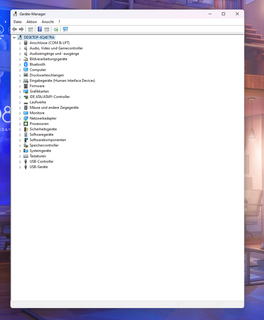

das war es, ich wußte nicht das man die Treibern nochmal unterkategoriert sind, ich habe bisher immer den Chipset Treiber installiert und alles war gut anscheinen hat ein spezieller Treiber gefehlt der wie gesagt erst beim ausklappen sichtbar wurde DANKE trotzdem an alle für die zahlreichen Hilfestellungen:daumen:

KEV24in_Jan8en schrieb:
Rehtsklick/ Eigenschafften/Driver Deinstalieren oder Neuinstalieren - Suche starten))
Dort wird seit Anfang 2020 nicht mehr Online nach Treiber gesucht,
dass wurde damals geändert mit erscheinen der Windows 10 2004 (20H1).
Seither werden auch die "Intel Chipsatz Treiber" über Windows Update - optionale Updates angeboten.
Hier in dem Fall des TEs - Intel GEN13, 690er Chipsatz wohl nicht erkannt worden, zu neu.
