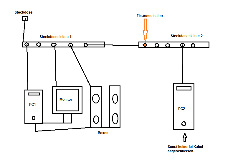

Und zwar ertönt jedes mal der Gerätetrennung-Sound (wie wenn man z.B. einen USB-Stick herauszieht), wenn ich eine 2. Steckdosenleiste mit anderem PC daran anschließe. Zur besseren Veranschaulichung eine Skizze:
Wie in der Skizze zu sehen habe ich meinen PC (PC1) ganz normal über eine Steckdosenleiste angeschlossen.
An dieser Leiste hängen noch der Monitor und die Boxen.
Eine 2. Steckdosenleiste hängt an der Ersten.
An der 2. Steckdosenleiste ist ein weiter PC angeschlossen.
An PC2 sind sonst keine Kabel angeschlossen, weder DVI oder Netzwerk.
Schalte ich nun die 2. Steckdosenleiste ein, ertönt beim ersten PC der Gerätetrennung-Sound.
PC2 muss dazu nicht mal angeschaltet werden, lediglich der Strom muss eingeschaltet werden.
Weiß jemand woran das liegen könnte?
Habe keine Ahnung und auch über die SuFu nichts gefunden.

Vereinfacht gesagt,
am schlechten Schalter der zweiten Steckdosenleiste in Verbindung mit nicht dem besten NT im ersten PC - passiert auch oft wenn zB. die Waschmaschine oä. auf der selben Phase läuft.

Ich gehe mal davon aus, dass der zweite Rechner (Steckerleiste) in einem Standby-Anschluss der ersten Steckerleiste drinnen steckt. Das Wichtigste hat aber eigentlich schon @Tintenknall geschrieben.

Naja, nein. Solange die ca.3,6kw (nicht pauschalisierbar, da Verlegeart und Länge es Leiters wichtig ist) nicht überschritten werden, gibts gar keine Bedenken. Wie denkst du das Steckdosen in deiner Wohnung/Haus geschalten sind? Richtig, Parallel. Das heißt die hängen alle an 1,5 Quadrat, meistens sinds so 3-5 Steckdosen max. (Alte gebäude haben hingegen weniger Stromkreise.)
Das einzige wieso davon abgeraten wird, ist die Tatsache das Verrückte alles mögliche an die Leiste Stecken (Stichwort: Wärmestrahler), und danach kommt dann noch eine Leiste, an der anderen Steckdose wieder eine Leiste usw. Dennoch schützt dich der Sicherungsautomat normalerweise vor Brand. Naja genug OT.
