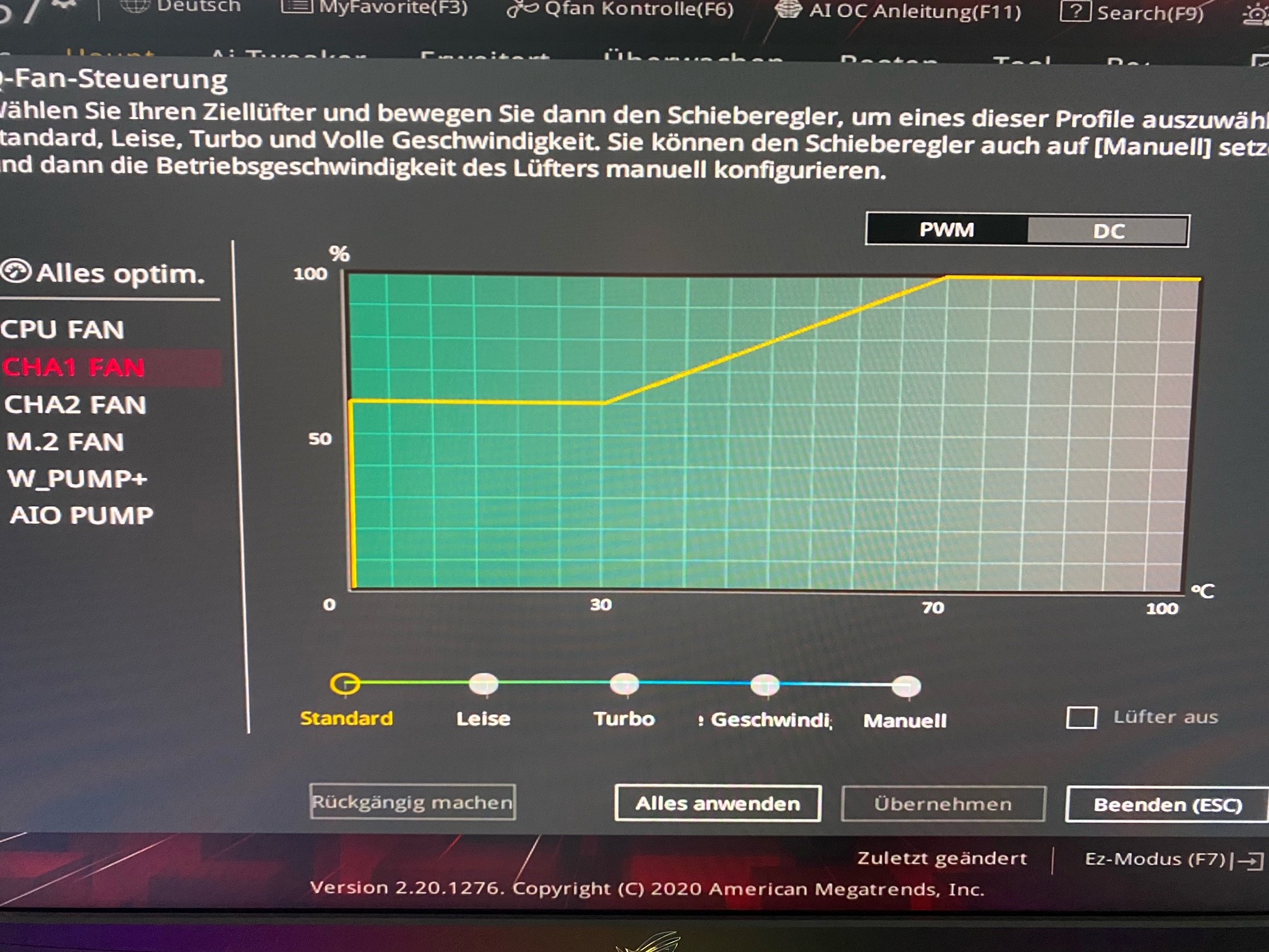

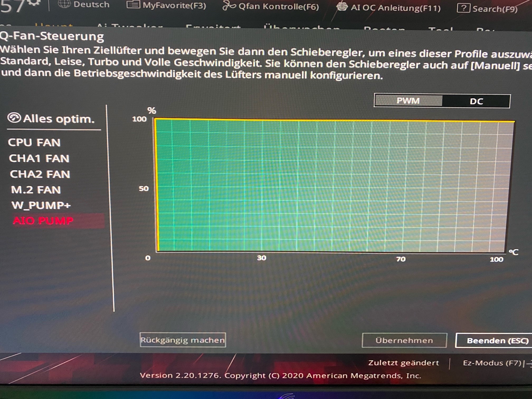

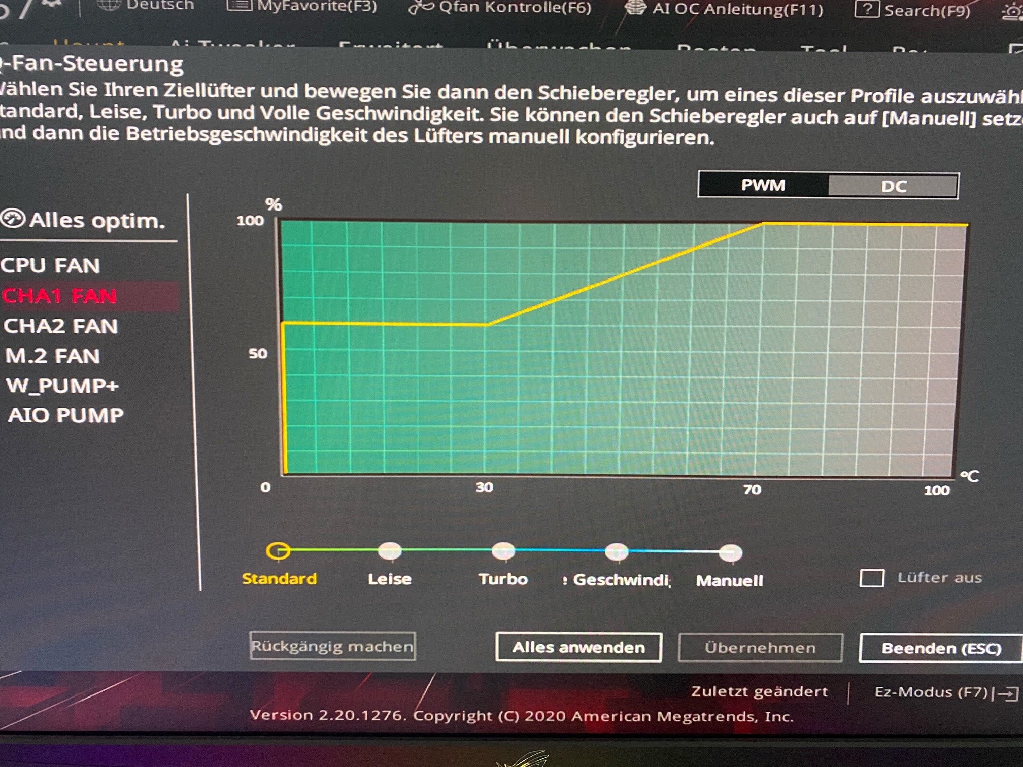

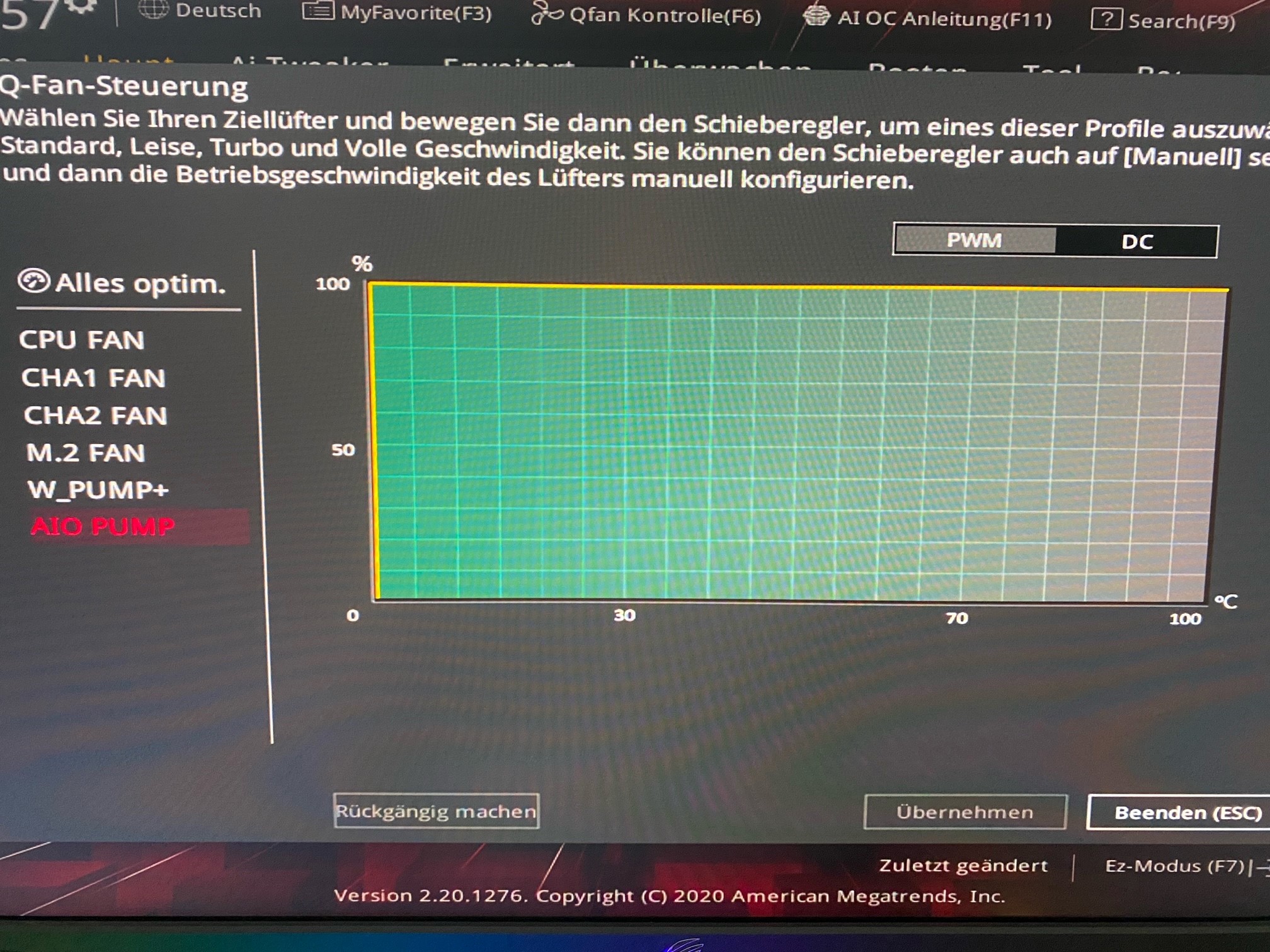

Also habe gerade nochmal im Bios nachgeschaut, kann leider unter der QFan Steuerung - AIO Pump, nicht einstellen... Bei allem, anderen ist ein Regler, kann jeden Lüfter ansteuern und umstellen nur die Pumpe nicht.
Screenshot?

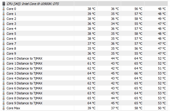

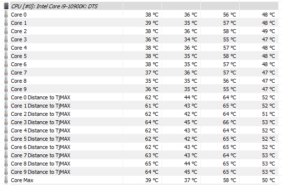

Da diese meine erste AIO, frage ich mich wie ernst das Problem ist. Da die Temperaturen laut HW in Ordnung sind, allerdings keine Lust auf Folgeschäden wie CPU etc.

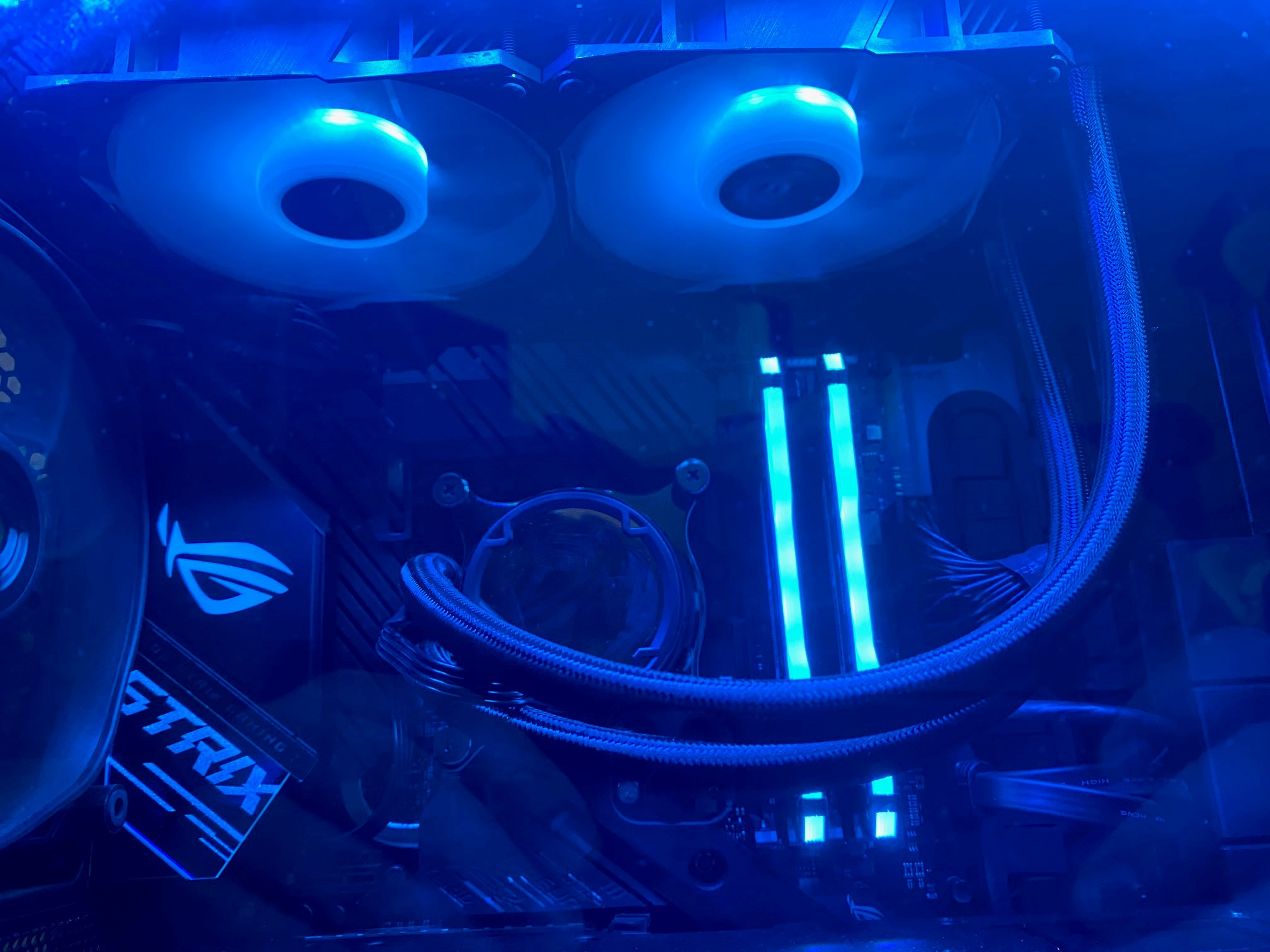

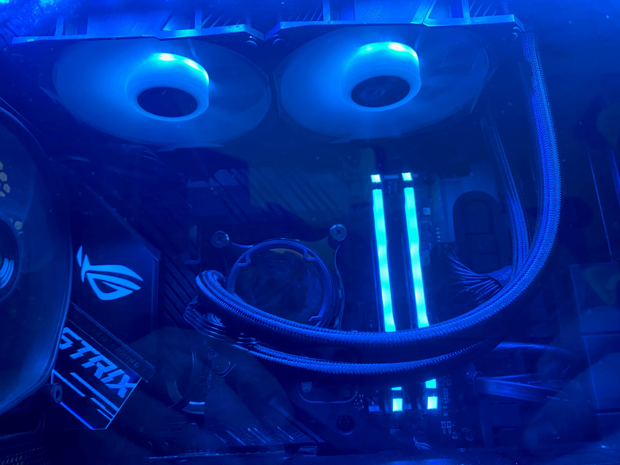

Wenn der Radi wirklich oben ist und das Geräusch mit Schwenken nicht weggeht, würde ich die AiO ohnehin zurückgeben. Die ROG AiO ist ja nicht ganz billig. Man steckt einfach nicht drin. Es gibt Aseteks, die über Jahre ruhig laufen und einige sind schon im Neuzustand laut.
Habe auch dafür nochmal ein Bild angehangen.
Und auch wie gewünscht ein Bild vom BIOS.

Was die Einstellung im Bios betrifft..... schau mal ins Handbuch. Ich hatte schon seit Jahren kein Asus Board mehr, aber oft muss man die erweiterten Einstellungen erst freischalten. Dazu müsste sich im Handbuch aber etwas finden. Das man gar nichts steuern kann an dem Port, würde mich sehr überraschen.

Im BIOS sieht alles gut aus. Die Pumpe hat einen 4 Pin Stecker, oder? Nicht, dass es ne ältere Version mit 3-Pin gibt.

Nein eine Garantie möchte ich nicht, allerdings eine Einschätzung. Ich denke wenn die Temperaturen laut HW Monitor in Ordnung sind und die Temperaturen von dem Bild sind während einer ca 5 Stündigen Laufzeit aufgezeichnet worden auch unter Last.

Habe nochmal tiefer ins BIOS geschaut kann die Pumpe tatsächlich nicht regulieren, laut Handbuch soll diese auch unter Volllast laufen.

Asetek Pumpen sind auf voller Drehzahl eigentlich immer hörbar. Es ist normalerweise auch kein Problem Asetek Pumpen etwas zu drosseln.
Eine NZXT oder Corsair AIO ist da nicht anders. Die erlauben das in der Software.
