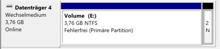

ich habe diese Woche bei einer Jobmesse einen 4GB USB Stick als Werbegeschenk erhalten. Wenn man diesen an ein Gerät ansteckt wird eine 2MB Große Partiton geöffnet auf der sich ein 'LoginTool.exe' befindet. Nach dem ausführen dies Tools und der Eingabe des richtigen Passworts wird nun eine 3,75GB große Partition freigegeben.
Mein erster Ansatz war das Volume (in diesem Fall E: zu löschen und die 2 Partitionen nun zusammenzuführen, kein Erfolg. Der USB Stick meldet sich immer noch als LOGIN.
Als nächstes habe ich versucht die 2MB Große Partition mit parted (Linux) zu formatieren da Windows es nicht erlaubt hat an der Partition änderungen vorzunehmen. Zwar konnte eine 2MB große FAT32 Partition erstellen, jedoch hielt das Glücksgefühl nicht lange vor, denn sobald man den Stick absteckt und wieder ansteckt ist alles wieder wie es ursprünglich war.
Löschen löscht nur die Daten.
