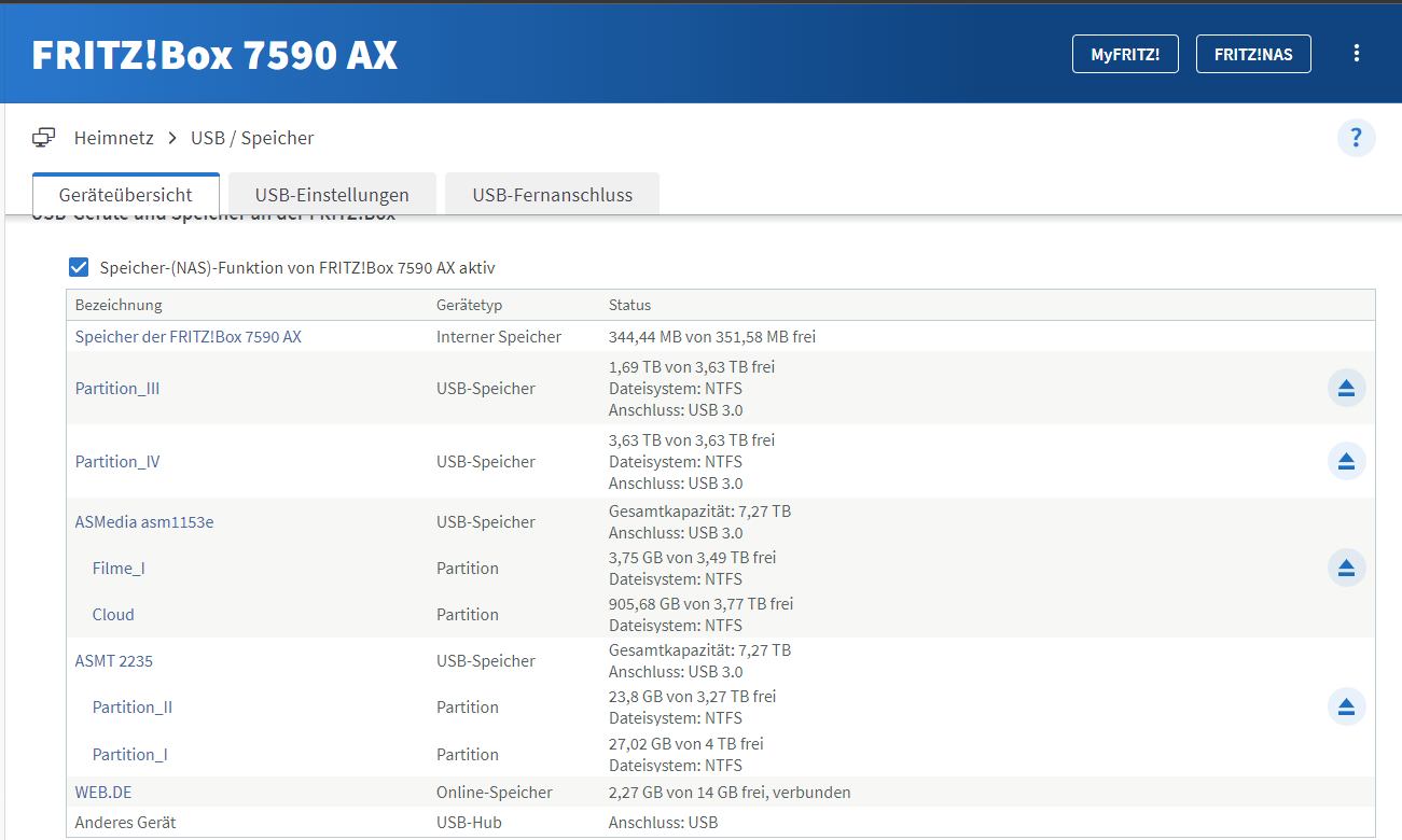

ich nutze seit wenigen Tagen an meinem VDSL-Anschluss mit 250 Mbit/Sekunde eine Fritz!Box 7590AX. Mit dieser sind vier externe Festplatten via USB 3.0 verbunden, die auch allesamt korrekt von der Box erkannt wurden. Nun ist mir aufgefallen, dass die Geschwindigkeit bei der Übertragung, gerade größerer Datenmengen variiert. In der Regel liegt diese bei 27 - 30 MB/Sekunde. Alle Festplatten wurden mit dem NTFS-Dateisystem formatiert und haben eine Kapazität von 4 TB (maximale Größe pro Partition, die die Fritz!Box lt. Angabe von AVM erkennen kann.)
Ich bin vor einigen Wochen von Kabel bei Vodafone auf DSL gewechselt, weil ich mit dem Kabel-Internet-Anschluss mit 1 Gbit/Sekunde sehr häufig erhebliche Probleme hatte. Aufgrund von äußeren Störeinflüssen wurden die Verbindungen immer wieder getrennt und die Synchronisation unterbrochen. Daher wurde mir zum Wechsel auf DSL geraten. Mit der davor verwendeten Fritz!Box 6690 Cable und denselben Festplatten an dem USB 3.0-Port waren die Datenraten aber höher. Ich konnte beim Transfer so um die 57 MB/Sekunde erreichen. Daher frage ich mich nun, aus welchem Grund die jetzige Box mit "nur" maximal 30 MB/Sekunde die Daten auf dieselben Festplatten überträgt. Ich muss aber dazu sagen, dass es auch hin und wieder Fälle gibt, in denen die Geschwindigkeit auf 40 MB/Sekunde steigt, es kommt mir so vor, als wäre dies abhängig von dem Dateiformat, welches transferiert wird.
Hat hier eventuell jemand ähnliche Erfahrungen gemacht und kann mir weiterhelfen?

Naja, ich habe halt viele Videofiles auf den Datenträgern drauf, die sind auch mal mehrere Gigabyte groß. Von Vodafone wurde mir zu diesem DSL-Vertrag eine FB 7530AX zugesandt, die ich aber gegen diese hier wegen der USB 3.0-Ports ersetzt habe. USB 2.0 war mir dann doch etwas zu langsam und ich hatte die Hoffnung, eben weil ich von der 6690 zu verwöhnt war was die Geschwindigkeit betrifft, diese auch mit der 7590AX zu erhalten. Meine Mutter hatte mir, bis das ich diese 7590AX (Version 2) bezogen habe, ihre 7590 (ohne "AX") zur Verfügung gestellt, mit der es aber auch nicht wirklich schneller ging als mit meiner jetzigen. Was kostet denn ein NAS mit eigener CPU und wie wird diese dann mit der Box verbunden? Über Ethernet? Kann ich dann meine vorhandenen Festplatten weiterverwenden? Ich habe auf dem Gebiet überhaupt keine Erfahrung, daher bin ich ja so froh, dass ich die Box sowohl als NAS als auch Medienserver, um die Filme auch am TV schauen zu können, verwenden kann.

Nein, die 6690 existiert leider nicht mehr, da ich für diese keine Verwendung mehr sah, nachdem ich von DOCSIS auf VDSL gewechselt bin, da DOCSIS hier aufgrund äußerer Störfaktoren, die nicht mal Vodafone beseitigen konnte und wegen der es immer wieder zu Synchronisationsverlusten und dergleichen kam, hier nicht mehr funktionierte. Ich habe die 6690 dann verkauft. Ich habe nie daran gedacht, dass ich diese als NAS noch einmal hätte verwenden können. Es kann also nicht an einem schwächelnden USB-Hub liegen oder einer USB 3.0-Verlängerung, die ich angebracht habe, als der DSL-Anschluss in Betrieb genommen wurde und ich den Router anders platzieren musste. Dies waren meine ersten Gedanken, dass es vielleicht an diesen Komponenten liegt.
