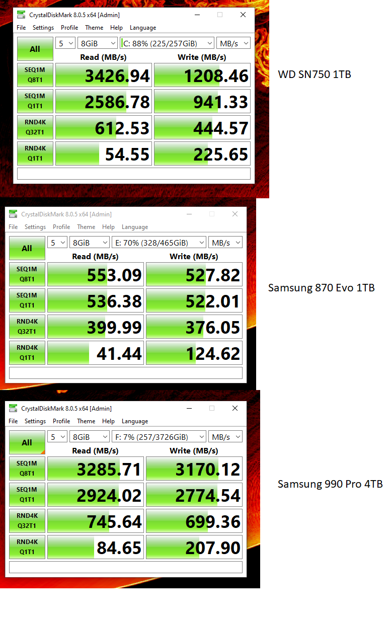

Baldigst möchte ich meinen PC einmal komplett plattmachen und neueinstallieren. Bisher befindet sich C:\ und D:\ auf einer WD Black SN750 1TB, welche im Slot nahe der CPU platziert ist. Zwei Datengräber von Samsung (870 Evo 1TB, 850 Evo 500GB) hängen per SATA am Mobo (MSI B550 MPG Gaming Plus). Letztens ist noch eine Samsung 990 Pro mit 4TB hinzugekommen, welche im Slot unterhalb der GPU lungert und "nur" etwa die Hälfte der angepriesenen Geschwindigkeit erreicht (~7GB/s read und write).
Dazu die Frage: Die 990 Pro soll nach der Windowsneuinstallation die Hauptplatte werden - würde es sich lohnen, sie in den oberen Slot zu verpflanzen oder tut sich an der Geschwindigkeit nix zwischen den beiden? PCIe 4.0 x4 soll immerhin bis zu 8GB/s verkraften können, daher wundert mich die limitierte Geschwindigkeit etwas.

Warum verwundert, du weißt doch welchen Chipsatz du nutzt und könntest nachschauen was der so kann. Der B550 kann auf dem Slot nur max Gen 3, daher halb so hohe Datenrate wie bei Gen 4 versprochen.

Einfach die beiden NVME SSDs tauschen, dann passt es.
Reaktionen: iron_monkey
Du betreibst eine PCIe 3.0 - SSD im PCIe 4.0 - Slot und umgekehrt.
Wenn du die beiden Einbauplätze tauschst, ist die WD effektiv marginal langsamer als vorher (da über den Chipsatz angebunden) und die Samsung sollte ihre 7000 MB/s erreichen.
Reaktionen: iron_monkey und Müs Lee
Ah, so wird ein Schuh draus. Ich war der Auffassung, der sei auch PCIe Gen 4 und habe es beim Überfliegen der Anleitung offensichtlich verpasst. Lesen bildet also immer noch :) Danke an alle.
