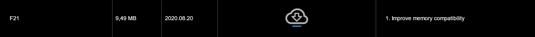

Das könnte sein. Schau, ob es ein Update mit "Improve Memory Support" bzw. "Improve Memory Compatibility" für dein BIOS gibt. Das könnte helfen.

Das ist nur ein Screen als Hinweis, welches BIOS explizit mit besserer RAM Kompatibilität wirbt.
Natürlich kann auch ein noch neueres BIOS aufgespielt werden, wenn gewollt.
