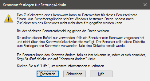

hier hast du ein Problem, denn es wird keine richtige Kennwortänderung durch dein Script ausgeführt, so das auf die verschlüsselten Daten nicht mehr zugegriffen werden kann, da das entsprechend hinterlegte Zertifikat seine Gültigkeit verliert. Wenn du verschlüsselte NTFS Dateien hättest, könntest du auch nicht mehr dann auf diese zugreifen ohne eine Wiederherstellungsdatei.
Diese Warnung erscheint normalerweise, wenn du über die Computerverwaltung eine Kennwortänderung machst, was das gleiche macht wie dein Script
