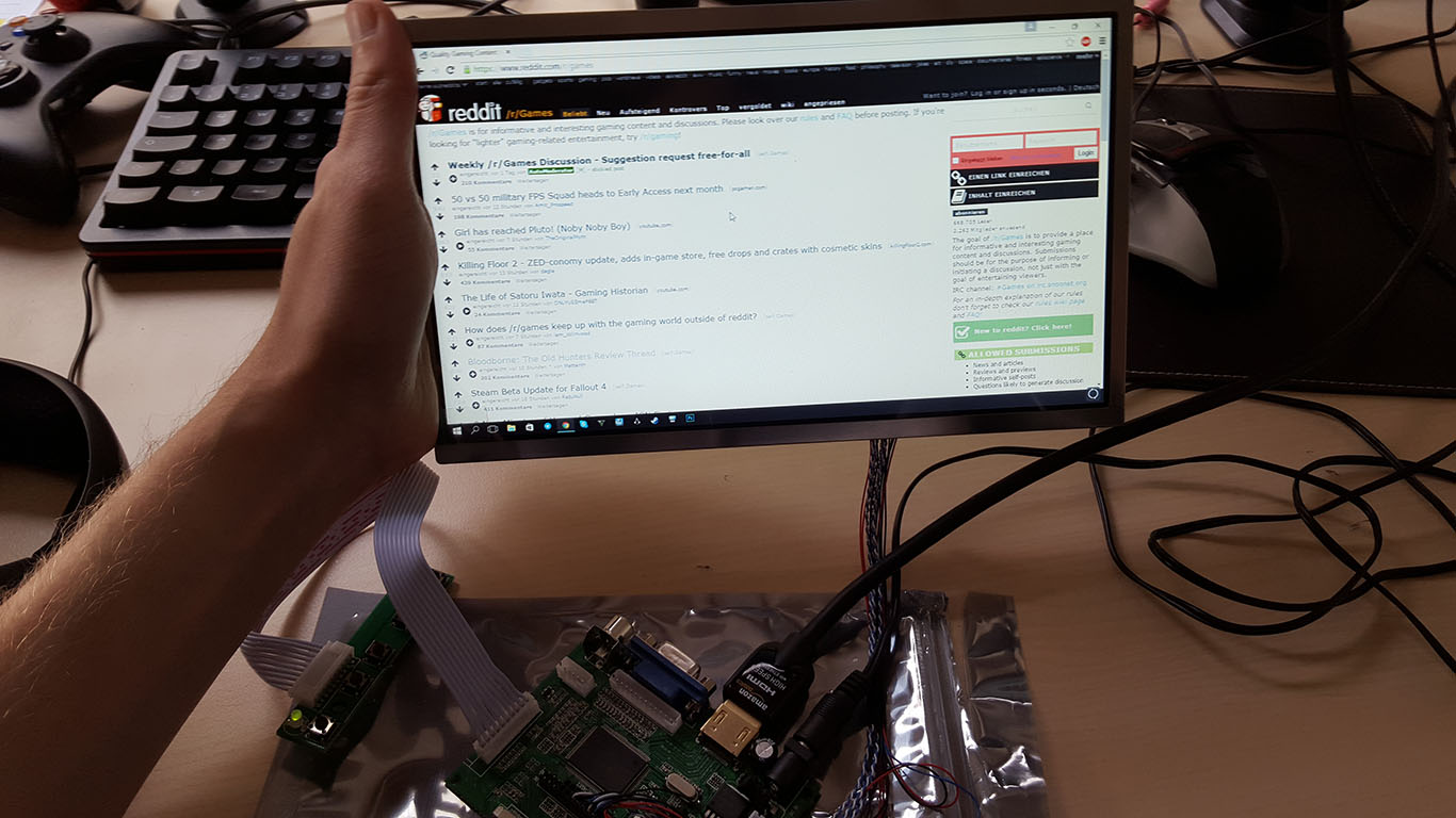

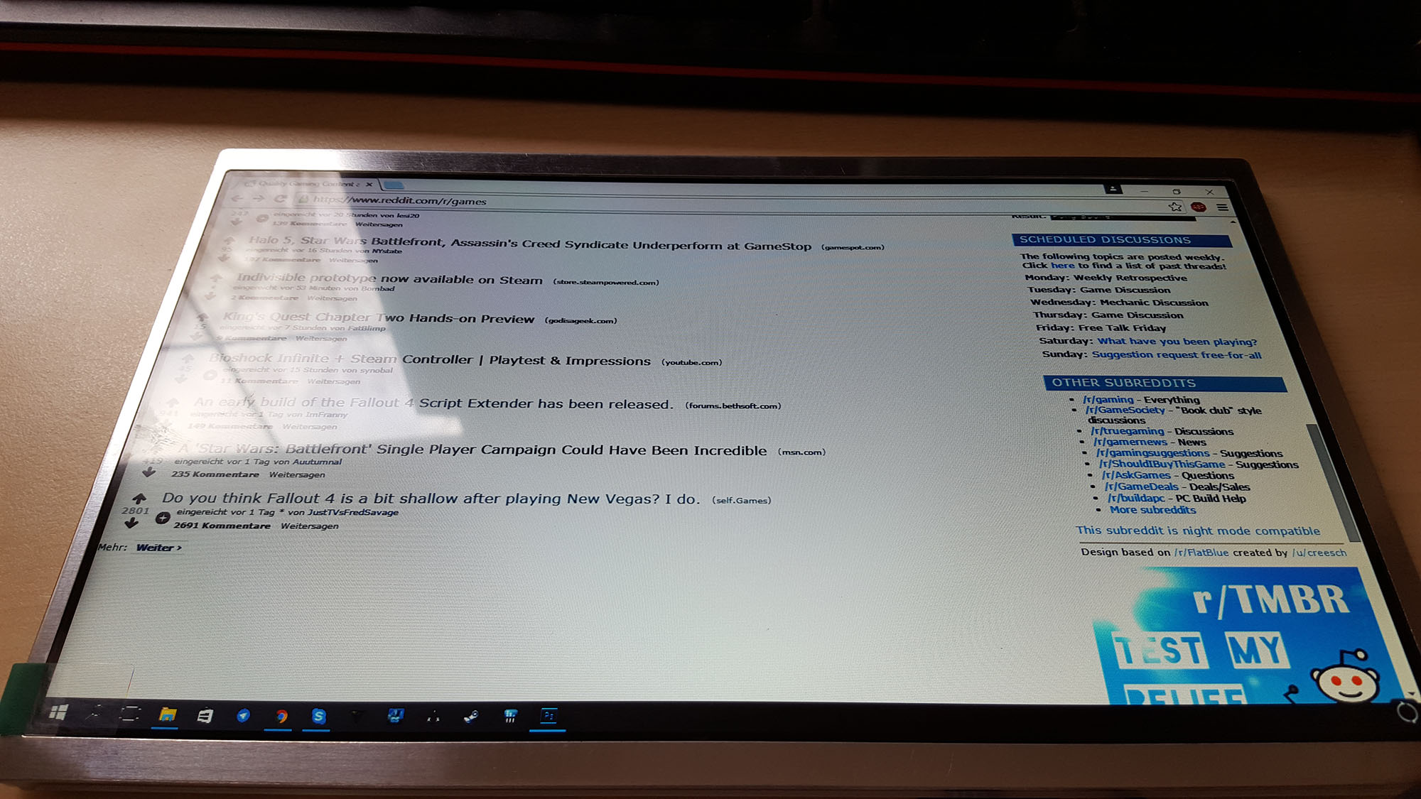

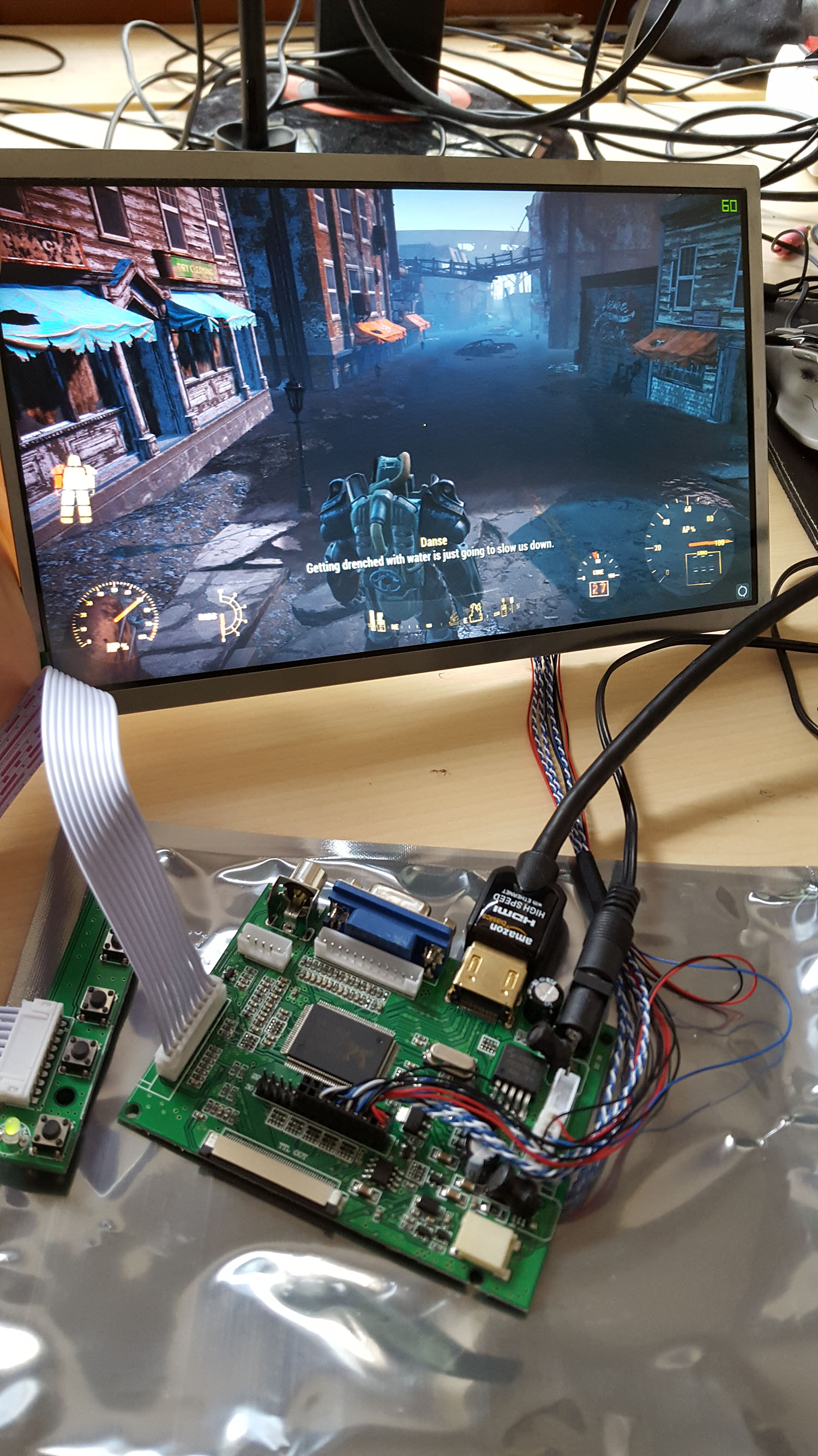

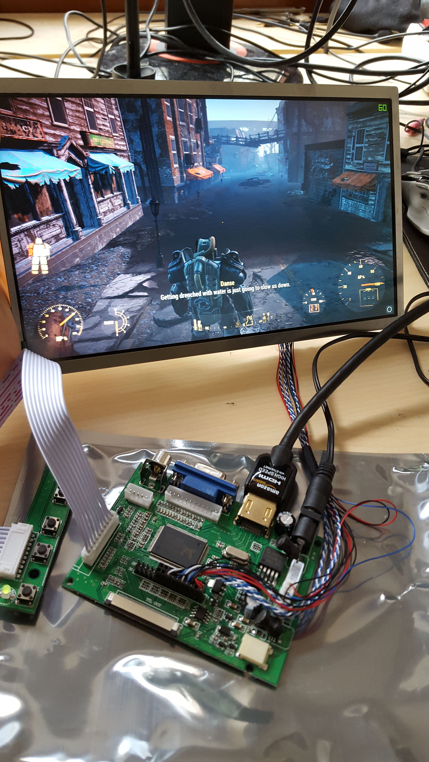

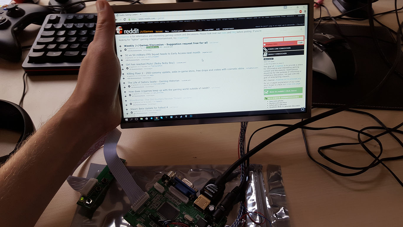

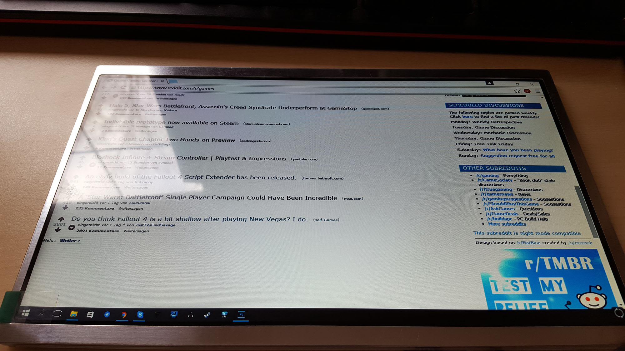

Das Paket kam grad eben bei mir an.
Das Ganze wird jetzt noch in den Lian LI TU 100 eingebaut.
Und hier noch mit Fallout4 :
Fühlt sich bis jetzt gut an. Blickwinkel von dem Display ist aber totaler Müll. Werde das Panel dann später mal noch gegen ein 14" full hd panel austauschen.
