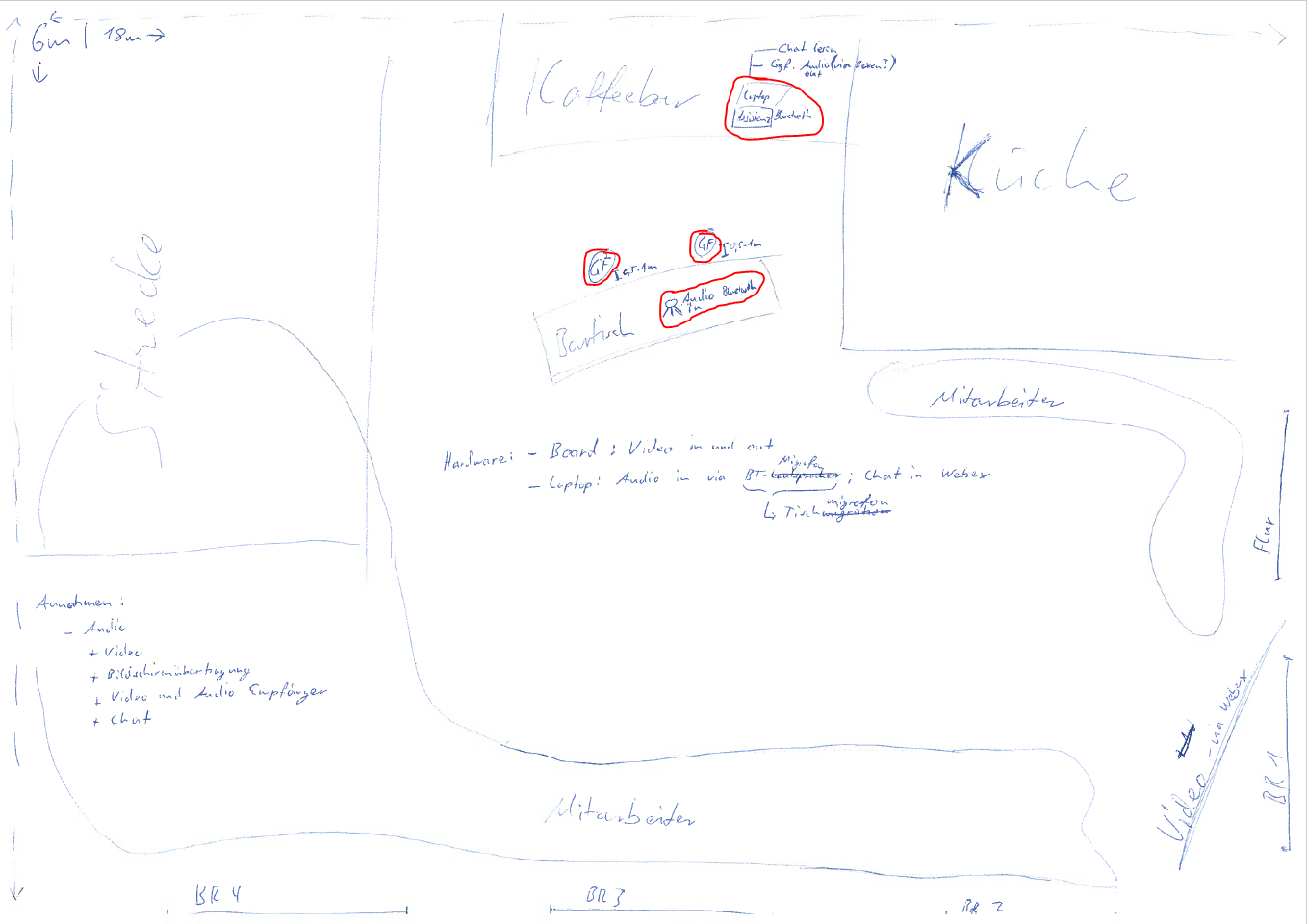

Geschäftsführung hält in unserer Lounge an einem Bartisch regelmäßig Ansprachen ab. Zum einen vor den Mitarbeitern, die an den Seiten der Lounge stehen, aber auch via Videokonferenzsoftware vor Kollegen an anderen Standorten.

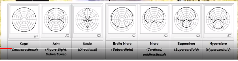

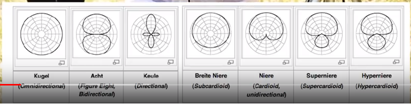

2. Das Mikrofon soll nach seiner Charakterisik in Richtung Nierenmikrofon (Cardioid, unidirectional) gehen. Siehe Anhang.

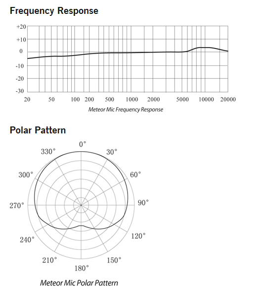

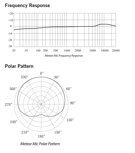

@M7.Cyrius
Danke für deine Empfehlung.
Wie ist denn die Soundcharakterisik dieses Mikrofons, wenn man es mit denen meines Anhangs vergleicht?
Die Soundcharakteristik findest du auf der Produktseite unter "Features".
