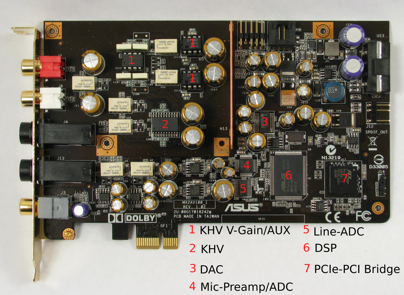

Eine Soundkarte ist im Grunde ein Kombinationsgerät mit diversen Ausgängen (DAC) und auch Eingängen (ADC).
Reaktionen: Kassandra_89 und ghecko
Eine Soundkarte wandelt ein digitales Signal zu einem Analogen Signal um. DAC (digital-to-analog converter)
Eine Soundkarte nutzt einen oder sogar mehrere DACs, ein DAC ist aber noch keine Soundkarte.
Und (meistens) einem DSP, um das zu vervollständigen. Ein KHV ist oft auch integriert.

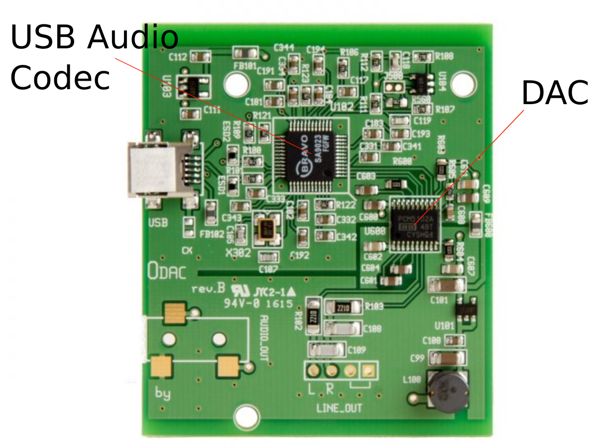

DAC:
Soundkarte:
Was der TE braucht ist aber nur ein simpler USB-DAC für seinen analogen Verstärker.
