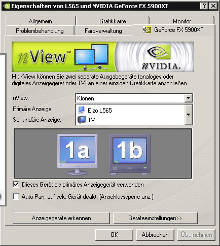

Automatisch erscheint da auch nichts, du mußt schon im Treibermenü(Rechtsklick Desktop > Eigenschaften usw.) (Menü links) unter [deine Grafikkarte]>nView-Grafikeinstellungen den Reiter "nView" von "Einzelanzeige" auf zB "Klonen" umstellen.

@LeChris: Ich hab in allen möglichen nVidia-Einstellungen noch kein einziges mal das Wort "nView" gelesen.

Habe es mir nochmal getestet. Es ist tatsächlich so, dass der Punkt zu nView verschwindet, sofern ich den Fernseher physisch getrennt habe. Bei mir erkennt er bei korrekter Verbindung mittel S-Video den aber auch automatisch. Zur Not sollte der Menüpunkt "Tools" weiterhelfen, der ggf. auch Erkennungserzwingung bietet.
Ich empfehle wie gesagt die Kombo S-Video+Scart-Adapter. Schwarz-Weiß-Problem solltest du nicht haben, da der Treiber manuell zwischen S-Video- und Cinch-Signalart wählen lässt.

Hast du schon mal "Anzeigegeräte erkennen" ausprobiert? Es kann auch sein, dass du zumindest einmalig mit eingschaltetem wie angeschlossenem Fernseher neustarten musst.
Also nachdem ich die Option "TV-Erkennung erzwingen" aktiviert und den SCART-Adapter von Output nach Input umgestellt habe ( ;) ) funktioniert nun endlich wieder alles wie gewohnt.
