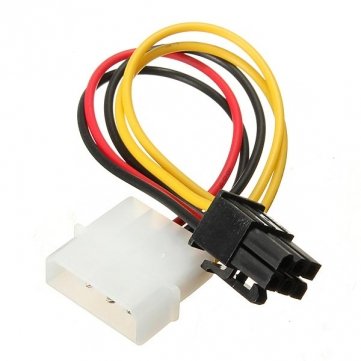

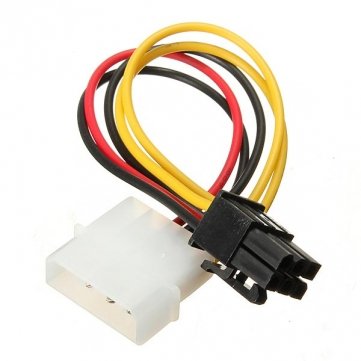

Dieses Kabel lag der Karte bei. Ich hatte jedoch nur einen freien 4 pin (weil ich lediglich ein 420W Netzteil habe).
Kann das der Grund sein?

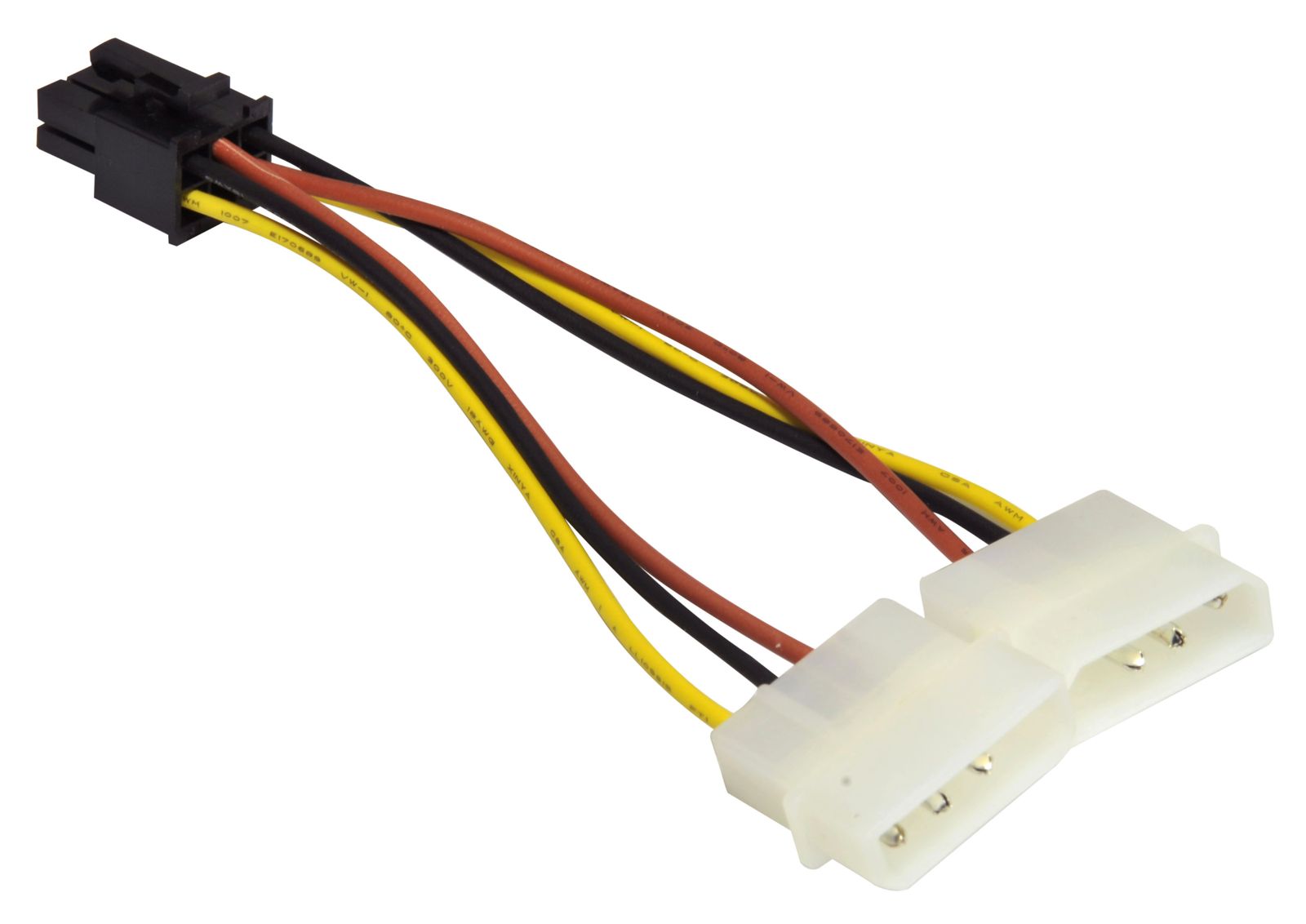

Versuche es doch mal mit einem zweiten angeschlossen Molex.
Kannst ja den von der HDD nehmen. Dann siehst du ja, ob der PC dann anläuft.
Prüfe dein Netzteil nochmal, ob da kein 6-Pin PCIe Stecker dran is. Wenn nicht, beim Adapter müssen beide Molexstecker belegt sein.

Glaubt ihr so ein Adapter würde Abhilfe verschaffen?

der adapter da auf dem bild kann funktionieren wenn alle pins in dem 6 poligen auch belget sind
