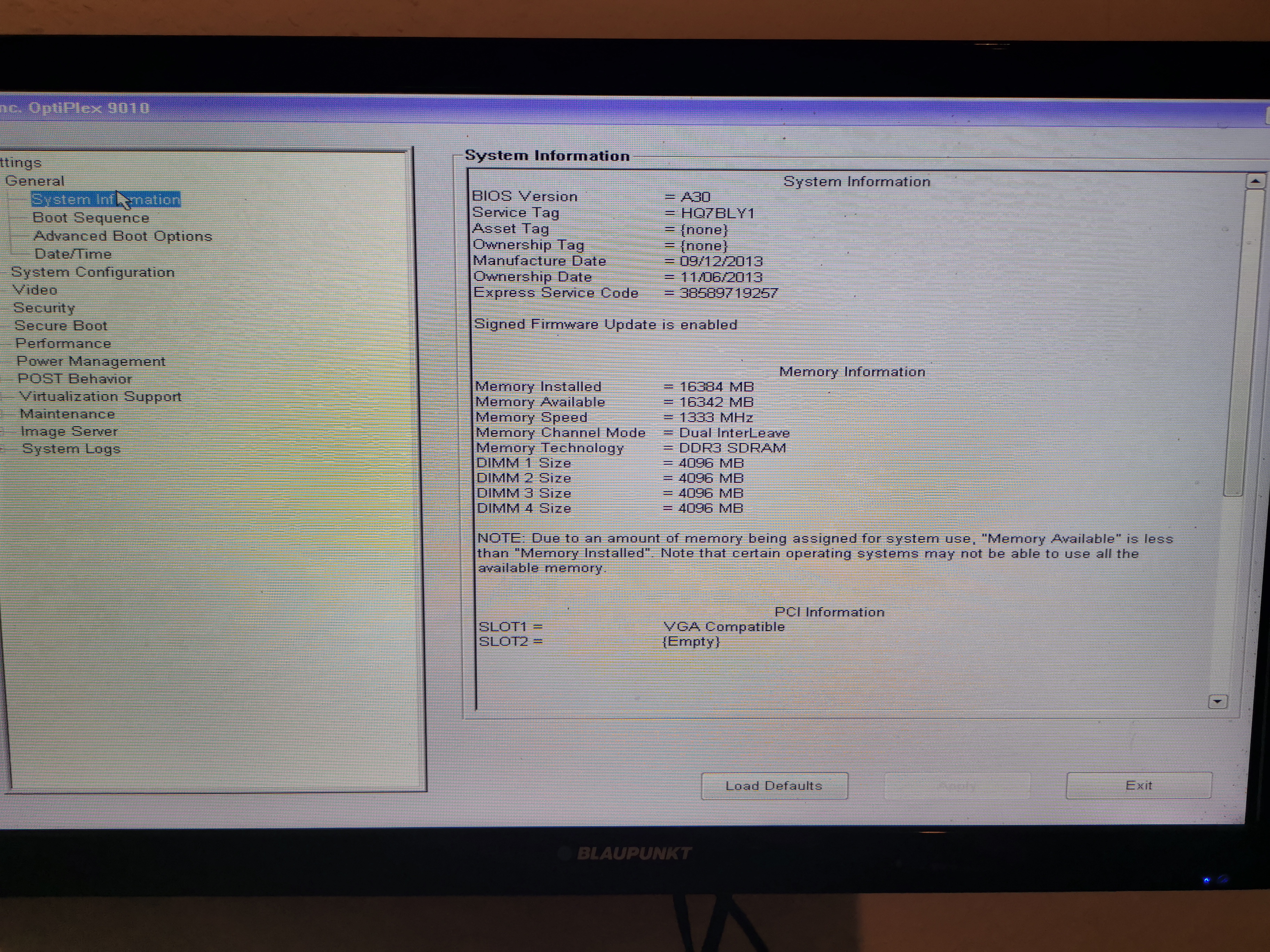

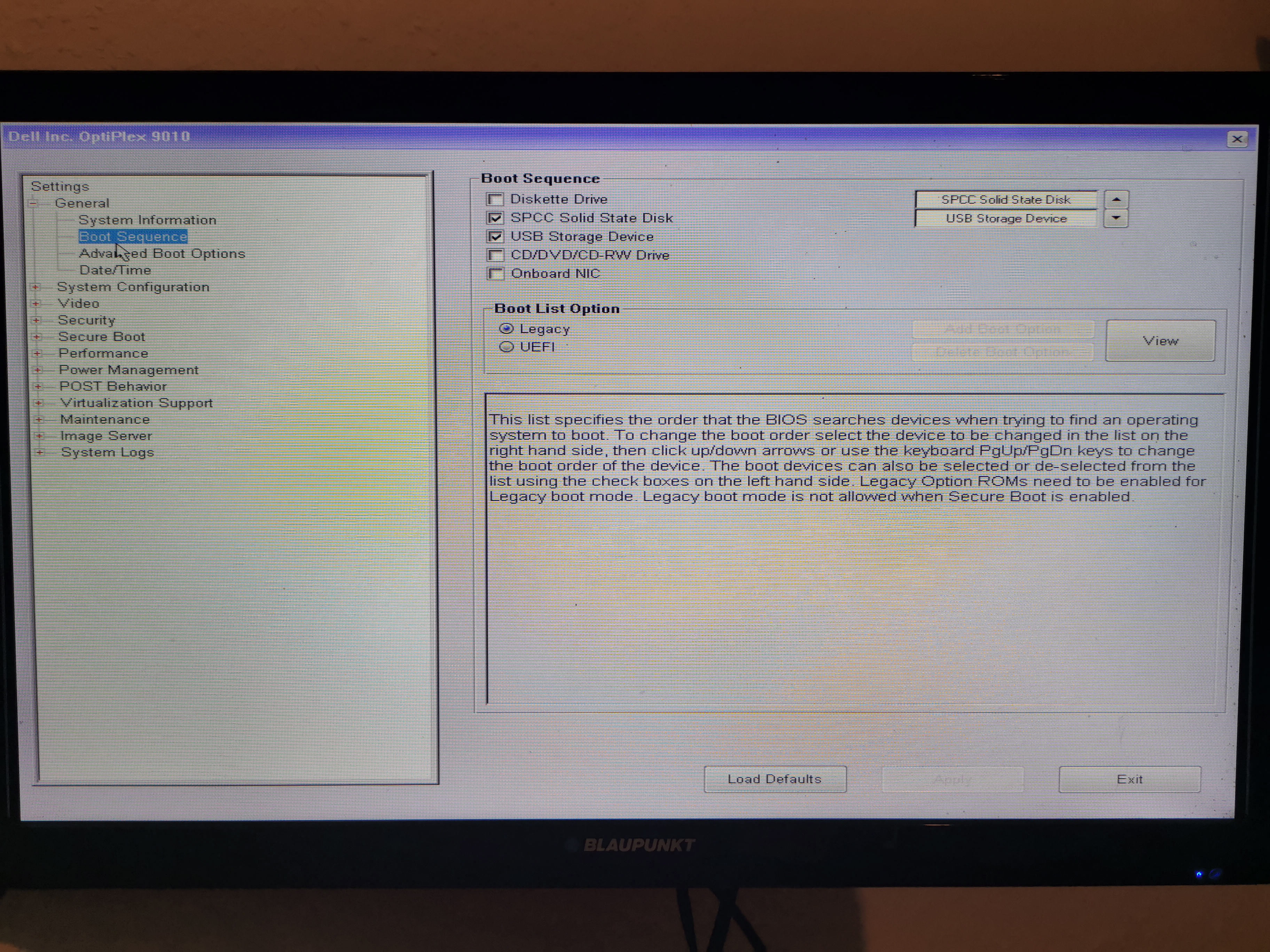

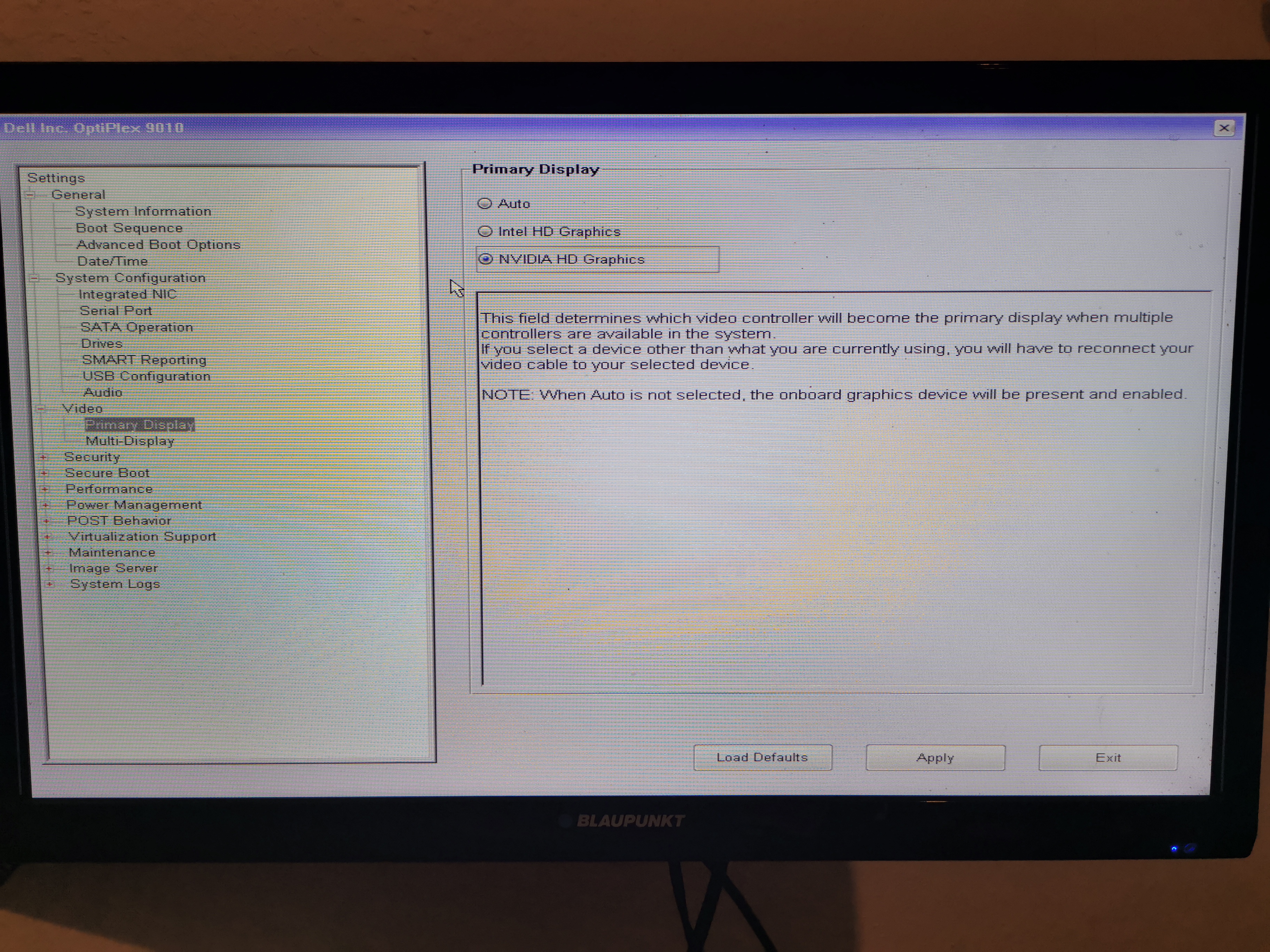

Hallo, ich habe folgenden PC günstig bekommen:
Dell Optiplex 9010
  • 256gb SSD
  • i7-3770
  • 16 gb Ram
  • Intel 4000HD integriert
Nun ich habe mir auch direkt eine GTX 1650 low profile bestellt, da die combi doch recht günstig für mein Vorhaben ist.
Der Rechner wurde blank geliefert, ich habe dann zu erst win 10 drauf gespielt UEFI Modus - die Treiber von Dell runter geladen (auch das BIOS update, installiert - danach alle Windows Updates installieren lassen...
GTX eingebaut, neuesten Treiber für die Karte von der Herstellerseite geladen, versuchte es zu installieren (als Admin)
Fehler - Dieser Nvidia Grafiktreiber ist mir dieser Windows Version nicht kompatibel...
Die Gforce Experience welche ich danach getestet habe (neuste Version) - sagte mir nach dem Anmelden das keine Treiber zur Installation bereit stehen...
Im Gerätemanager wird mir die Graka als "Microsoft Basic Display Adapter" angezeigt - die Treiber Deinstallation hat leider nichts gebracht.

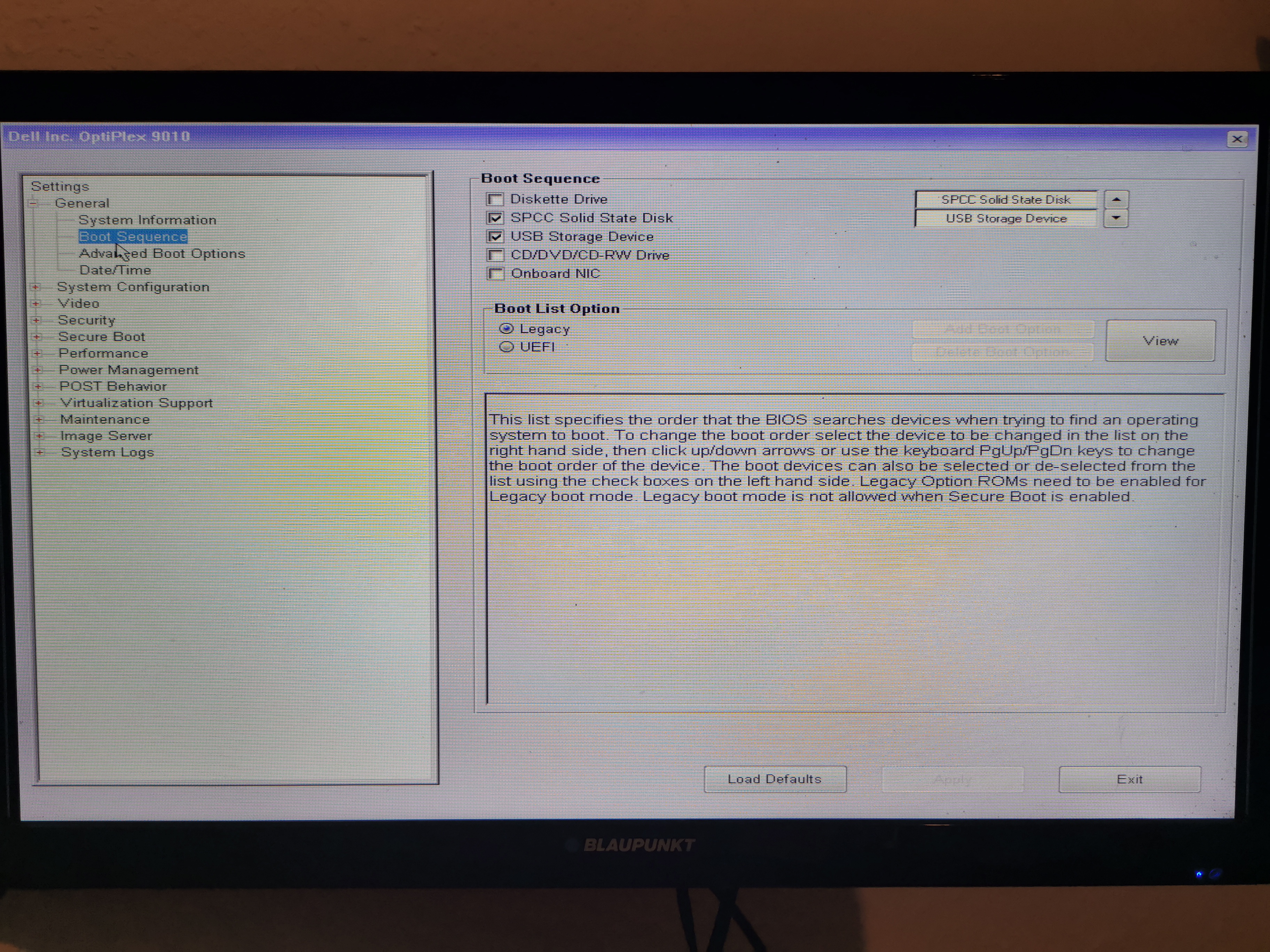

Ich habe dann gegoogelt, über nen amerikanisches Reddit gelesen das man im legacy installieren soll - gemacht getan. Festplatte platt gemacht, windows drauf, treiber und updates auch drauf. GTX wieder rein, versucht die Karte zu installieren, gleiche Fehler wie oben beschrieben. Karte wird im Manager immer noch als Microsoft Basic Display Adapter erkannt.
Ich hoffe mir kann jemand sagen was ich noch versuchen kann, bzw kennt ggf die Lösung warum sich die Karte nicht installieren lässt.
Gesehen habe ich übrigens das Setup (genau dieses) auf Youtube - dort wurde der Rechner zum zocken und zur emulation verwendet.

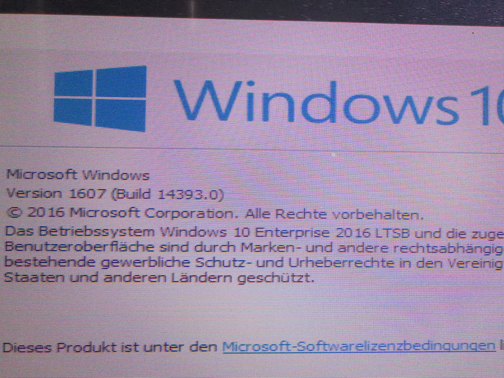

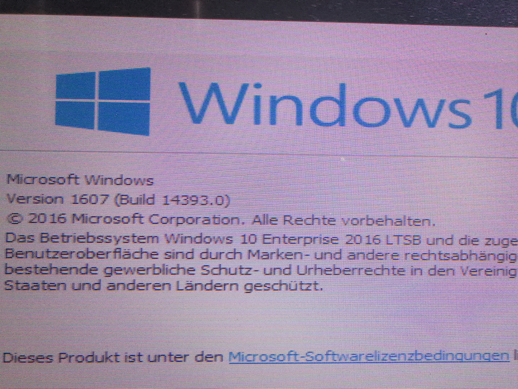

Drück mal Windowstaste+R und gib "winver" ein. Poste bitte den Screenshot hier.

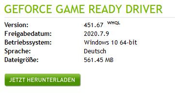

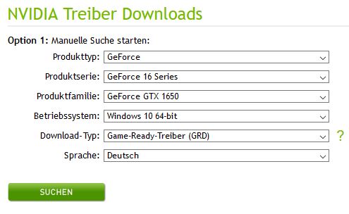

Und bitte noch die genaue Bezeichnung des Treibers, den du versuchst zu installieren (Dateiname).

Der Treiber für die GTX stammt von der Nvidia Seite. Müsste auch im Text so stehen ^^

Aber Du hast nicht versucht nen 32 Bit Treiber für ein 64 Bit System zu installieren? Oder umgekehrt?
Screenshot ist im Anahng

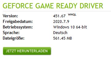

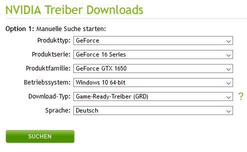

Die Treiber von Nvidia habe ich wie gesagt direkt von nvidia geladen, 64bit version - auch hier siehe anhang

Entweder Windows updaten, oder mit dem Media Creation Tool einen USB Stick erstellen und Windows einfach noch mal installieren. Deine Version ist uralt, kein Wunder, dass es nicht geht.
okay, danke ich werde es mir eben mal neu ziehen und installieren. Ich melde mich dann noch mal. Danke bis dahin an alle
mhm Windows 10 LTSB ????
Ist dein PC ein Terminal oder eine Maschinensteuerung? Nein? Dann installier doch mal Windows 10 für Endbenutzer.
Reaktionen: andimo3 und Asghan
Das würde mich ja jetzt auch mal brennend interessieren, wo du diese Windows-Version her hast.
Reaktionen: evilnear und Asghan
Ui - sehe ich jetzt erst. Dein Win stammt noch aus der Monochrom Zeit. ;) Also es MUSS Neues her. ;)
Reaktionen: ExtraGomme
Den Stick hab ich von nem IT ler aus meiner Arbeit - da ich normalerweise nur Linux benutze hat er mir den Stick zum testen mit gegeben.
Ich habe mir gerade selbst einen Win 10 Key gekauft (amazon) und erstelle gerade einen neuen Stick mit dem MediaCreationTool.
OK, das erklärt dann auch die wirklich alte Version.
Mit der neuen Lizenz und dem neu erstellten Stick sollte das dann prinzipiell auch alles klappen.
