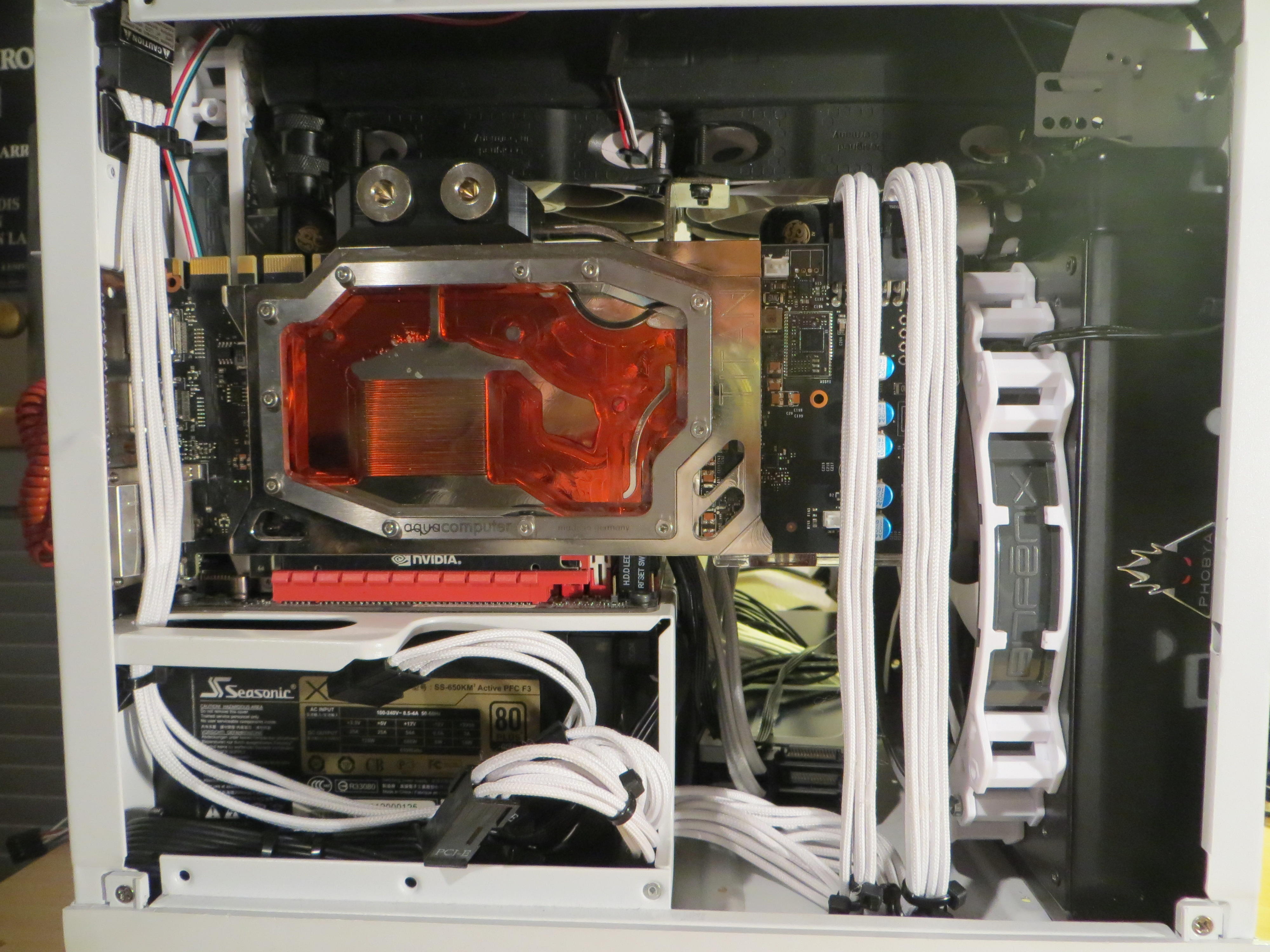

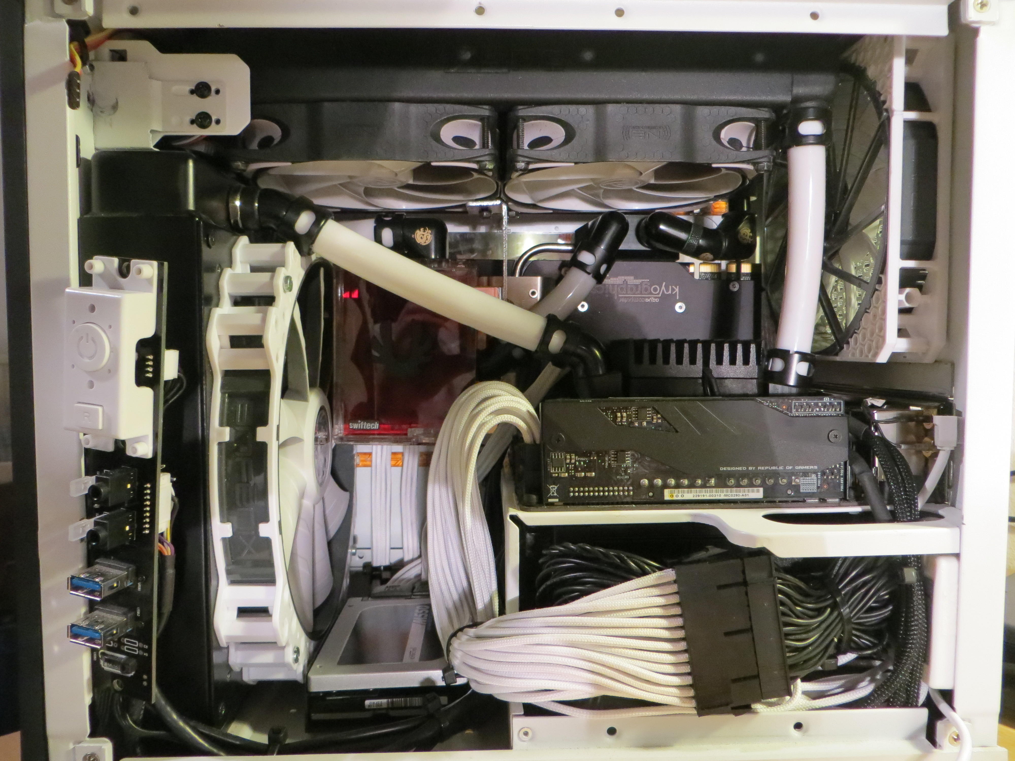

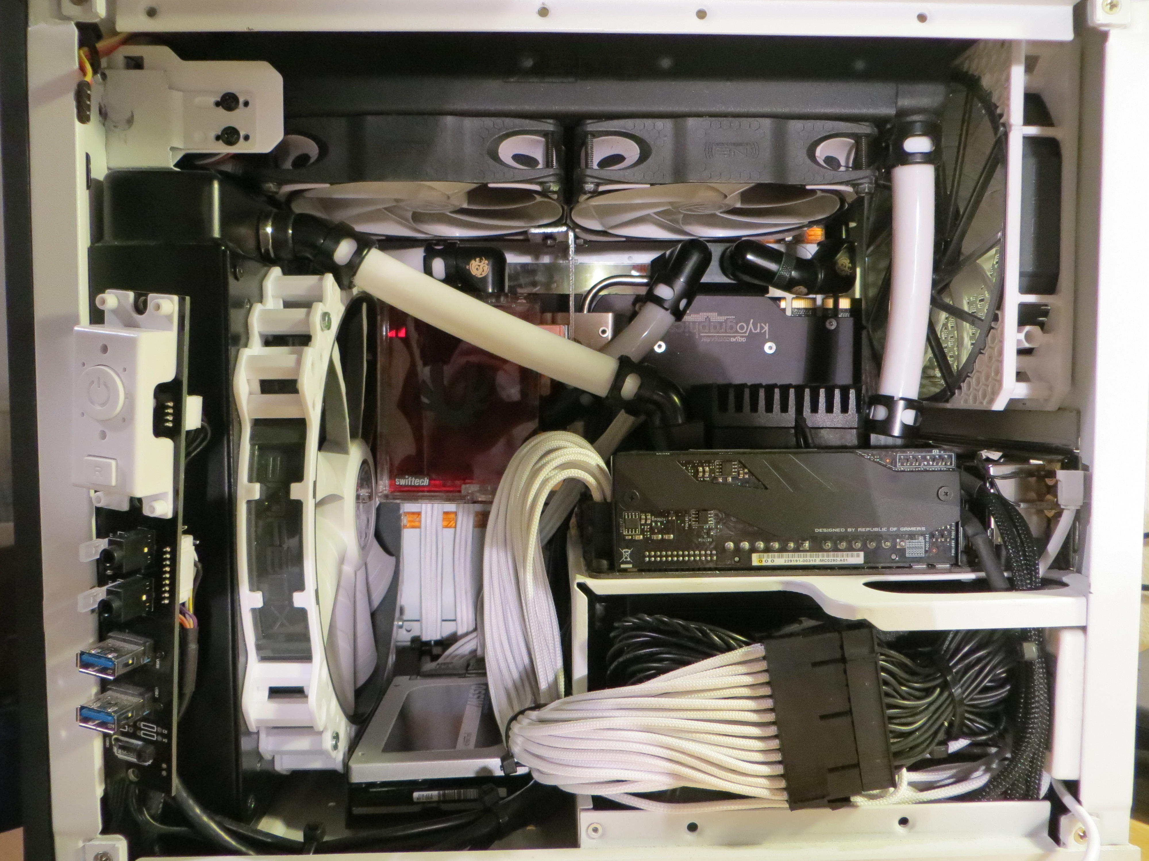

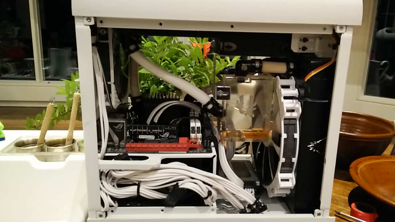

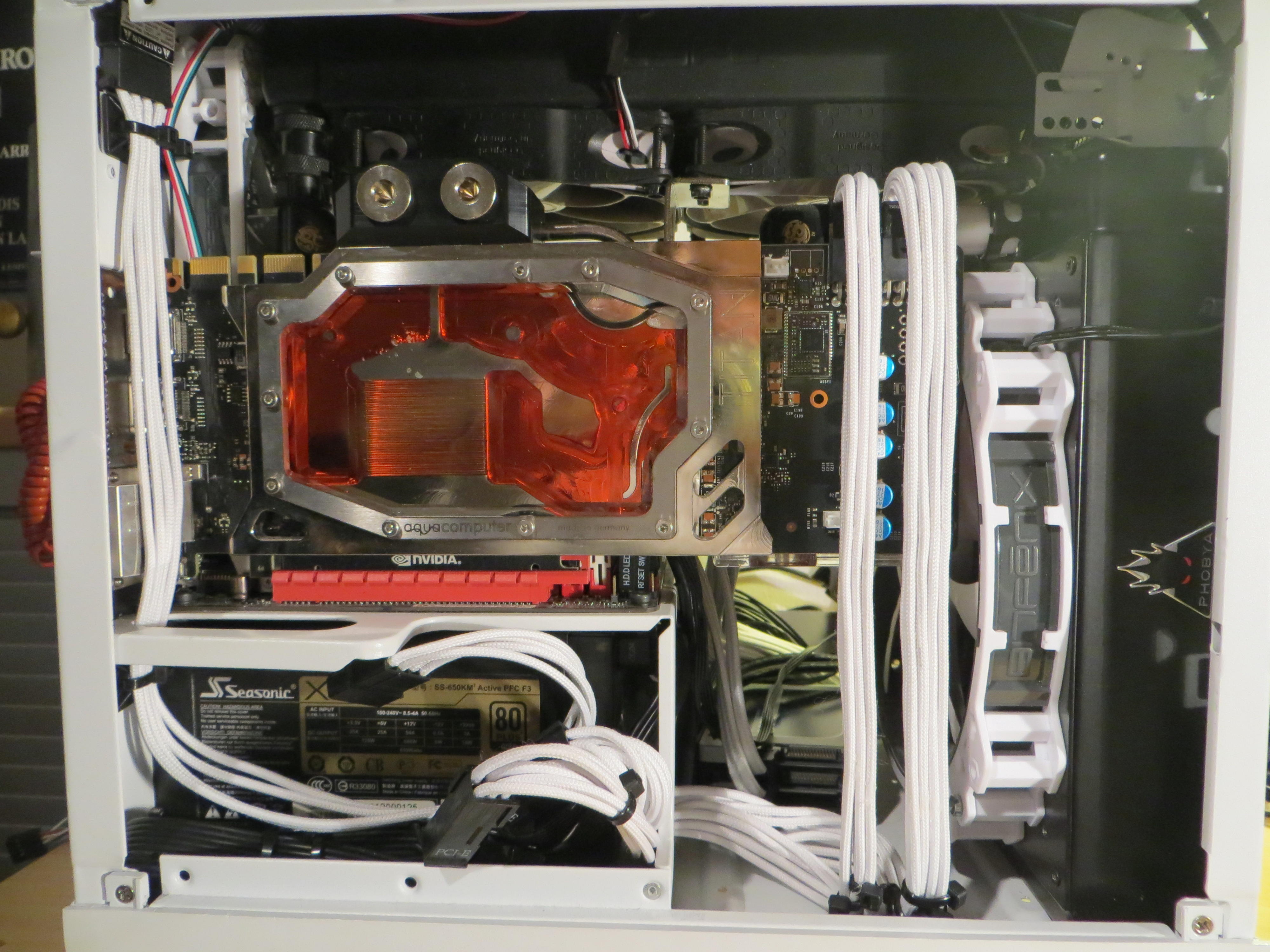

Bilder: (damit ihr mir glaubt wie aufwendig es ist, die Titan Black wieder einzubauen. Und zum angeben :p)
Hier ohne GraKa im Kühlkreislauf:
Ich hoffe doch du hast das Mainboard an der Unterseite entsprechen elektrisch isoliert, oder?

Das Gehäuse wurde so modifiziert, dass das Mainboard immer noch in der Luft hängt.
Ach und was ich noch vergessen habe zu sagen:
Der PC lief fast ein Jahr ohne Probleme, sollte also kein Problem mit der Wasserkühlung sein.

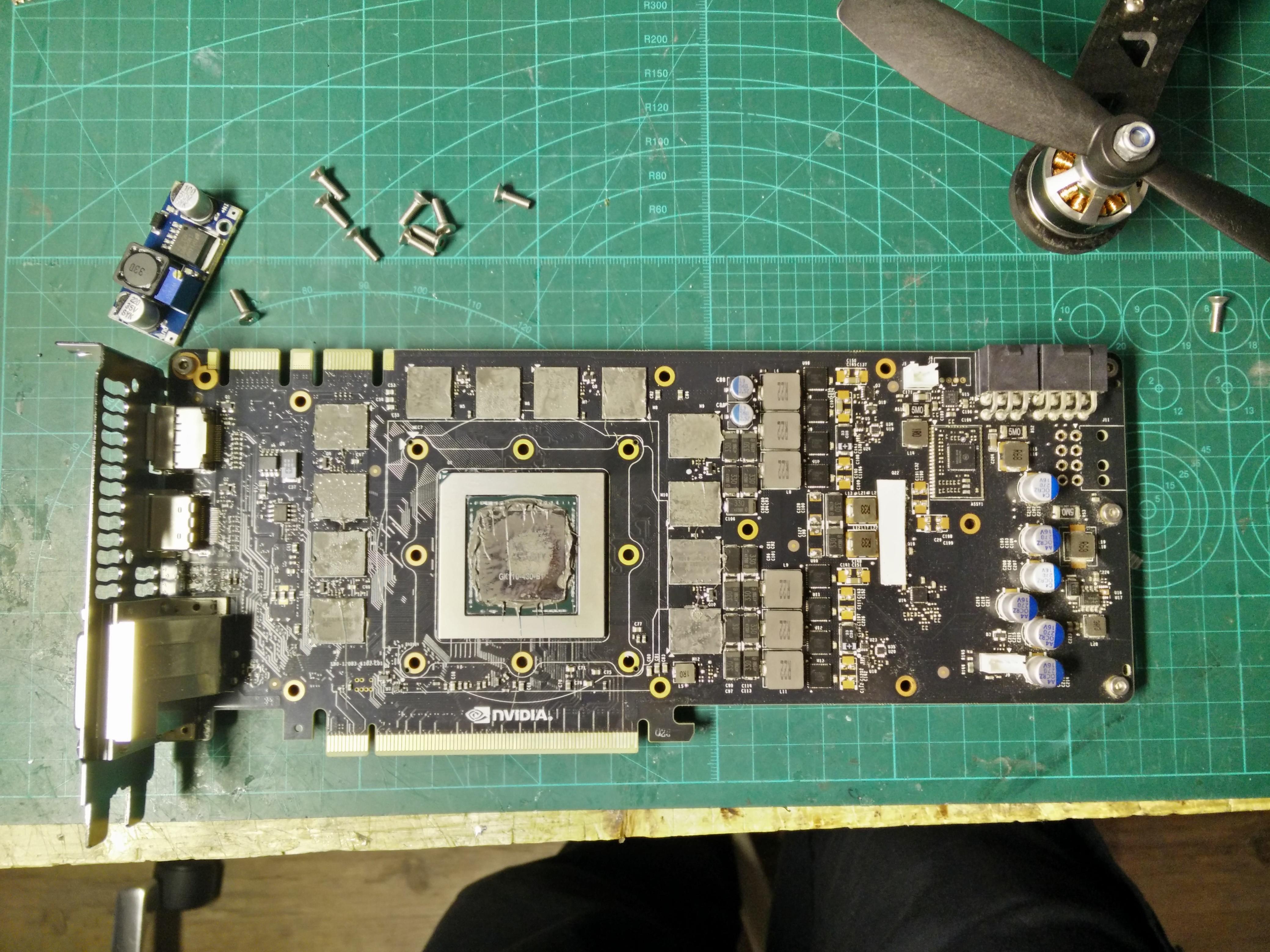

Beim Umbau gibt es durchaus Möglichkeiten, etwas falsch zu machen, was erst zu späteren Schäden führt. Durchbiegung der Platine, falsch positionierte oder ungeeignete Wärmeleitpads (ich hatte schon mal einen "Kurzen" durch das Belassen der originalen Pads von der Luftkühlung), Schäden durch Übertaktung, Kühlkörper, der nicht zum Platinenlayout passt.

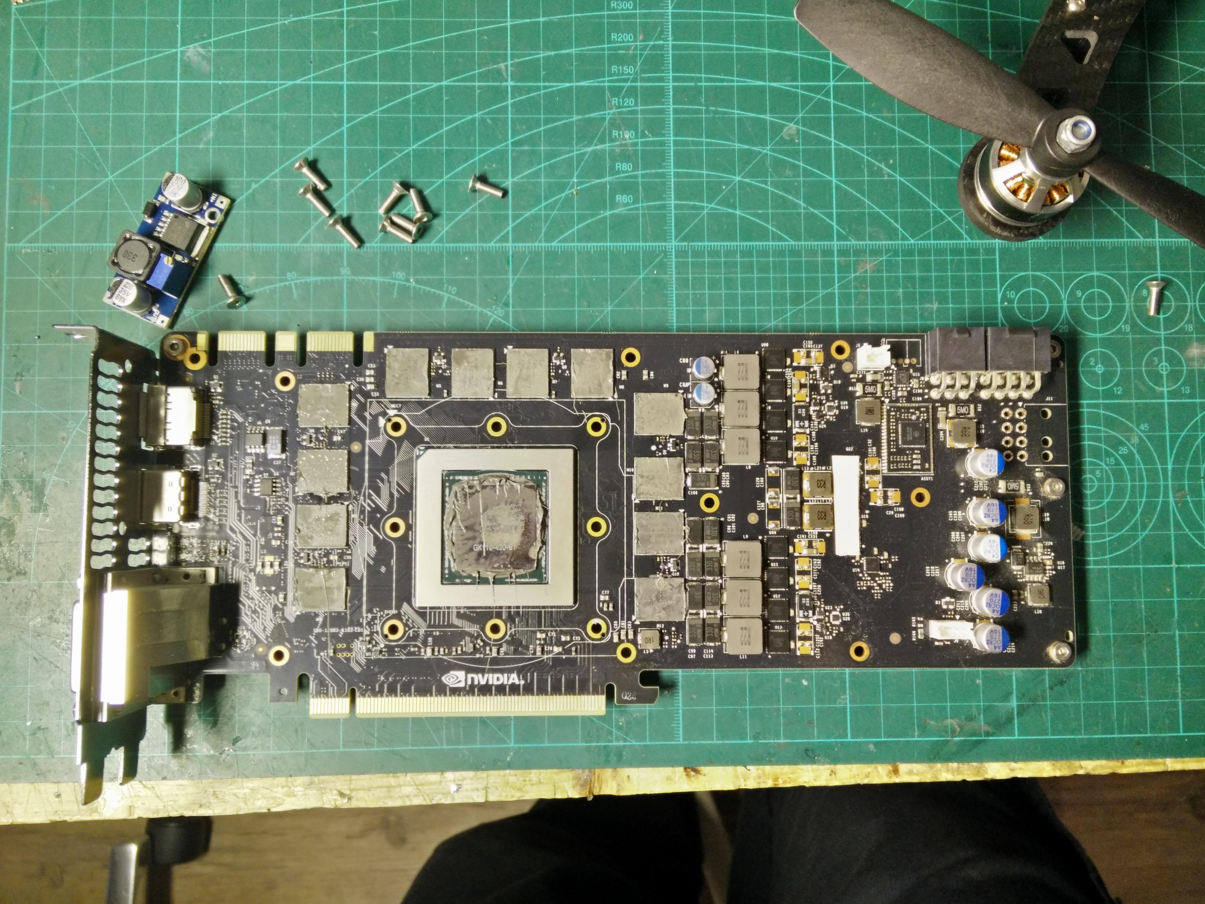

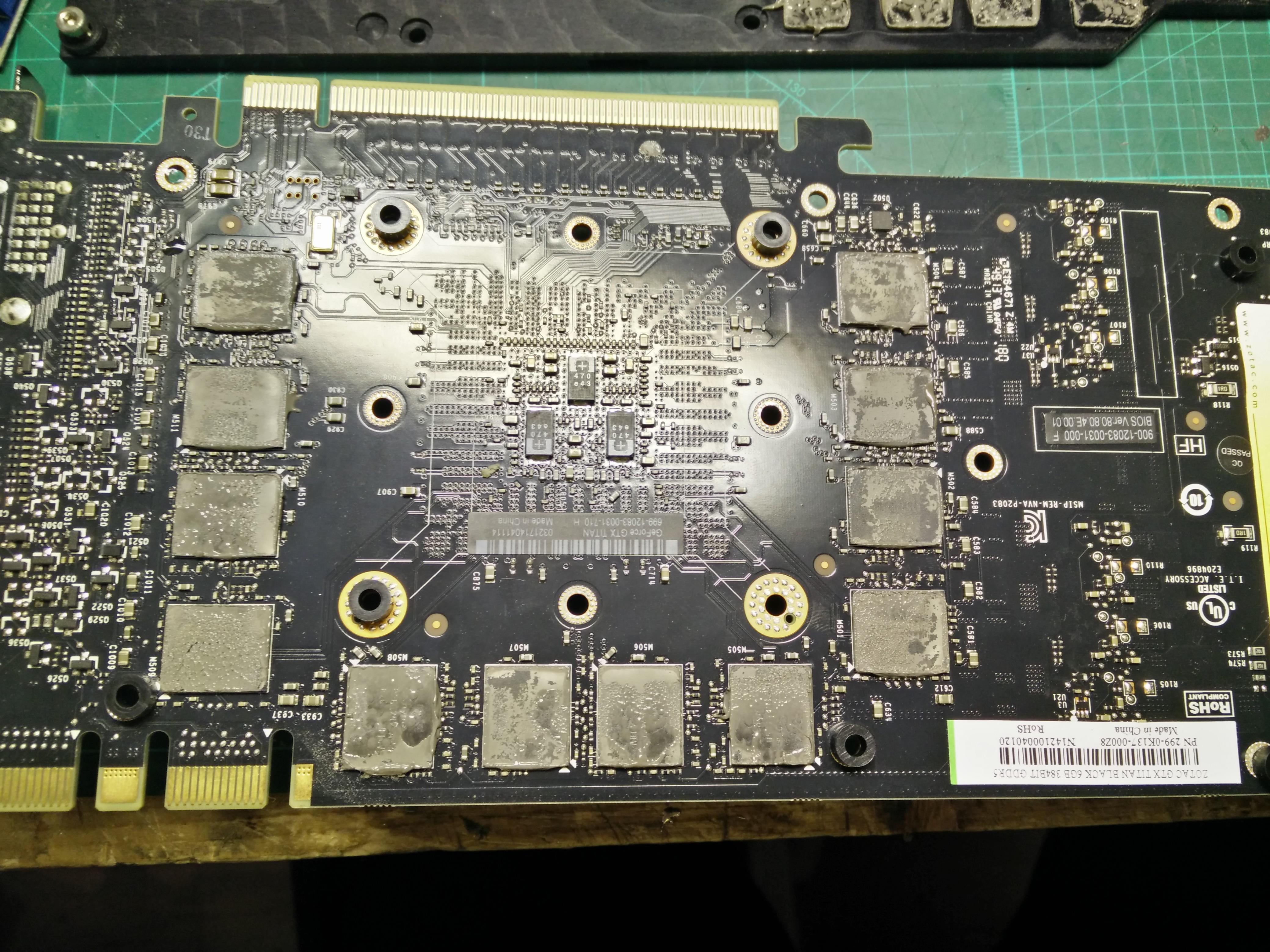

Überhitzung würde ich aus mehreren Gründen ausschließen:
  1. ich habe die Grafikkarte dank der Wasserkühlung nie über 60° gebracht
  2. Die meisten Spiele sind sofort nach dem Hauptmenü abgeschmiert, da war wenig Zeit zum erhitzen

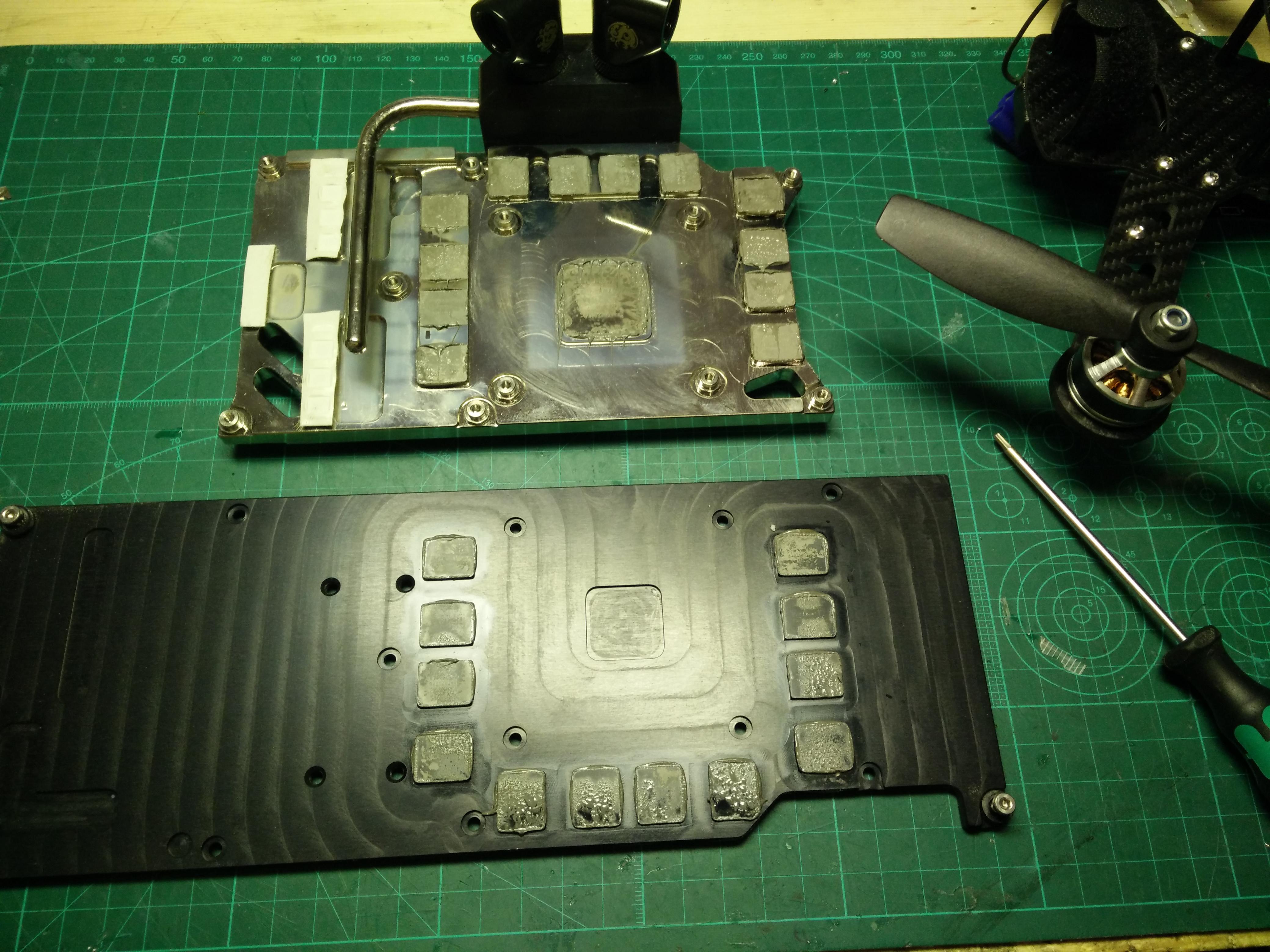

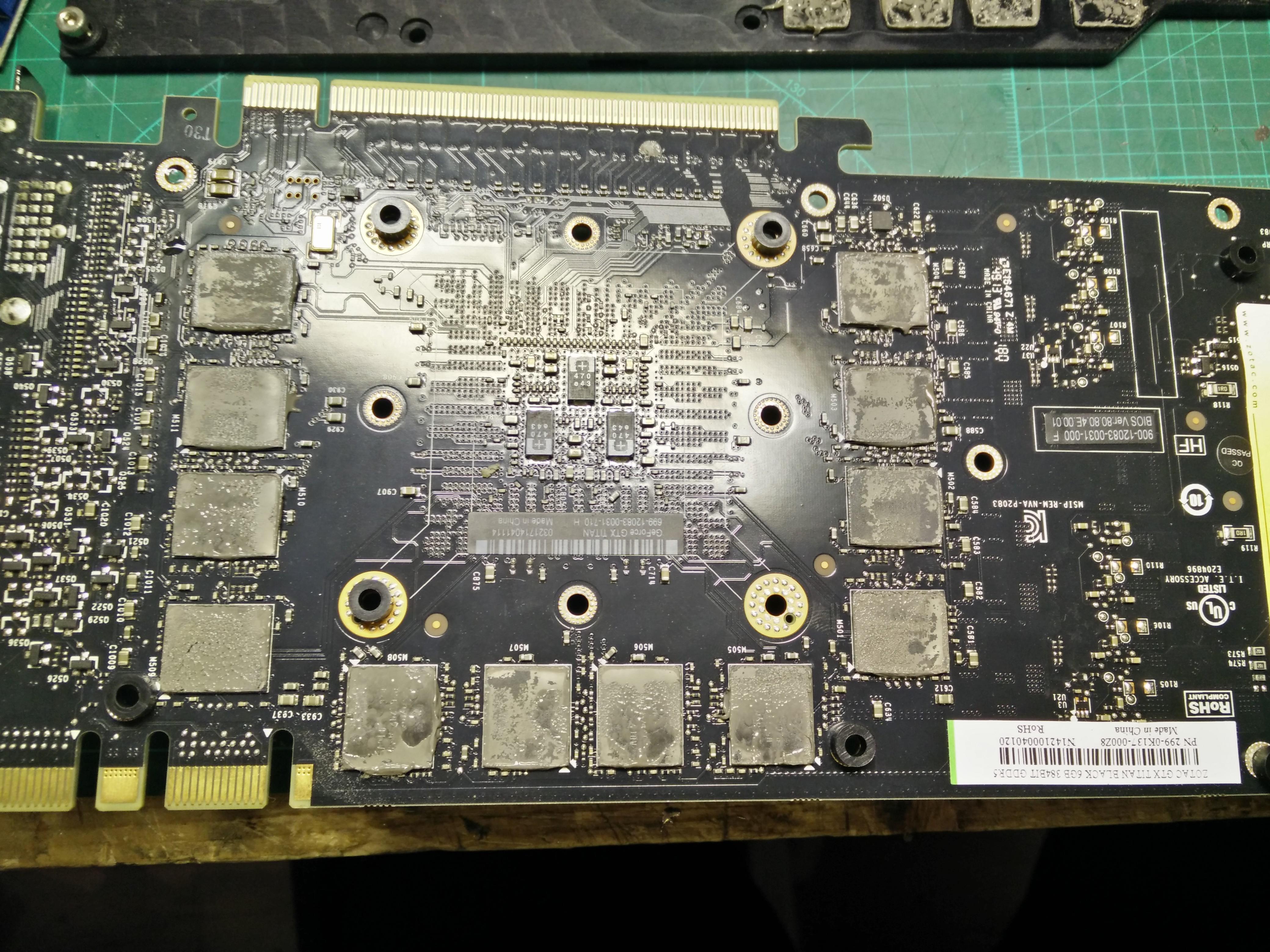

  3. Die Wärmeleitpads und Wärmeleitpaste schauen gut aus, siehe Bilder

Bissel zu gut auf der gpu, wenn du mich fragst. Die ertrinkt ja in wlp.
