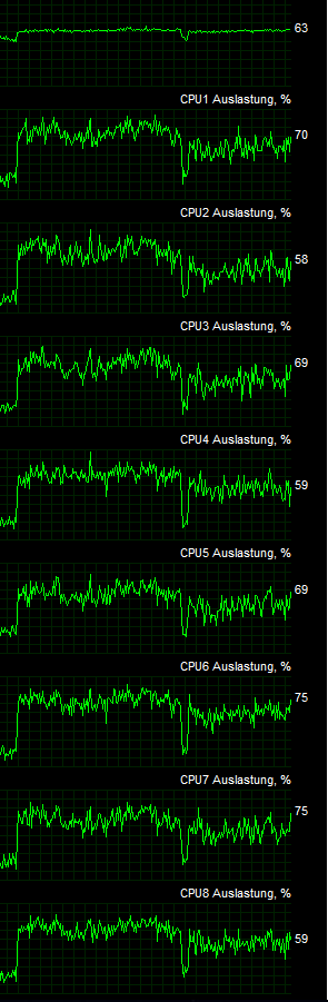

wie hoch ist den die cpu auslastung? msi afterburner testen

Meine FPS droppen mal auf 55, Durchschnitt sind um die 80 in WQHD
Lustig ist das CPU und GPU sich abwechseln mit limitieren, mal die CPU und mal die GPU
Was erwartest du denn wenn z.B. kein FPS-Limit da ist? Entweder die GPU schafft nicht mehr FPS, oder der CPU.
Nichts erwarte ich, mich stört es auch nicht. Ich wollte nur die Info geben. :-)
Wie gesagt, beides schafft nicht mehr - in Abwechslung ;)
