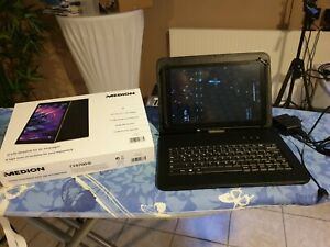

ich habe den Medion Lifetab S10351 (MD99666).
Gibt es für den eine Erweiterung zb: für USB stick, sd Karten Akku neu reinsten usw.?
Hallo Samaro, wenn du möchtest, dass dir geholfen wird, formuliere deine Fragestellung doch mit ein wenig mehr Details. Was möchtest du denn machen usw? Die Frage liest sich so, als ob du wissen möchtest, was man alles überhaupt daran anstecken kann. Das geht dann von USB-Hubs mit Maus und Tastatur über LAN-Adapter und externe Kameras bis wer weiß wohin, sofern die passende Software vorhanden ist.
Für einen externen USB Stick ist das Zauberwort für weitergehende Suche: OTG-Adapter, da findest du was. Der adaptiert vom Micro USB am Gerät (vermute ich mal), zu einem USB-Anschluss. Dann muss das Android das noch unterstützen und eine Dateibrowser APP vorhanden sein und du kannst einen Stick anschließen.
