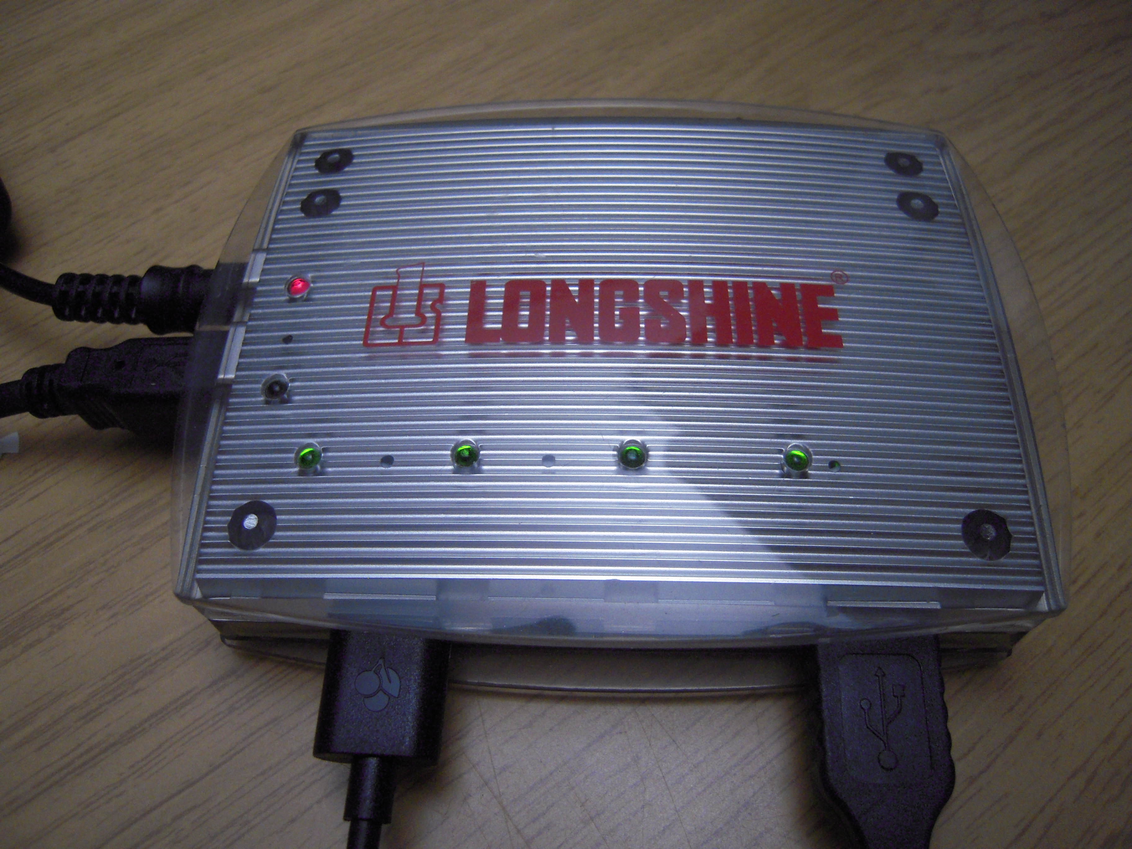

Super, danke Euch!
Habe mal einen alten aktiven USB-Hub mit Atmel AT43301 (kann nur bis USB 1.1) aus der Retrokiste geklaubt.
Und juhuu!
Es funktioniert klasse!
Sogar mit achteinhalb Metern USB-Kabel zwischen PC und Hub :D
(Wenn ich den Hub passiv anschliesse, also ohne extra Netzteil, geht dagegen gar nix!)
Die alten Hubs sind ja mittlerweile recht rar geworden.
Werde deshalb demnächst das Gleiche mal mit moderneren Hubs probieren, ob das damit auch geht.
